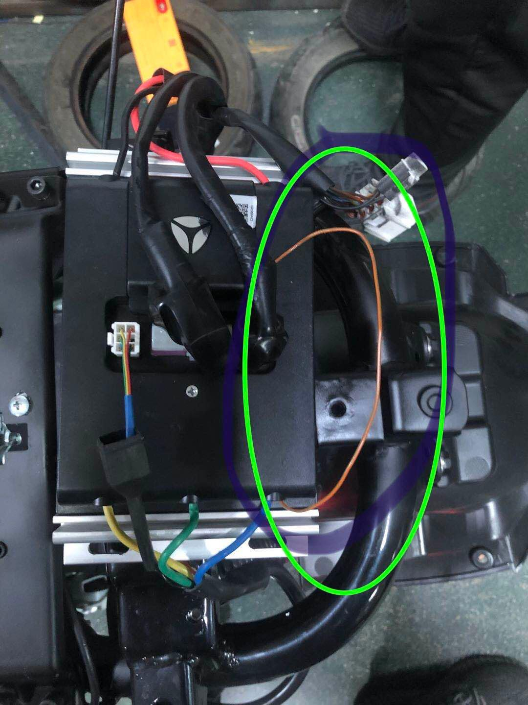

Die "Macke" mit der Alaramanlage, welche bei vielen G5 immer von allein losgeht... :roll:
Die Lösungen ist hier ja durch das Abklemmen des "braunen Kabels" herbeizuführen. :idea:
(Genau Erklärung folgt, wenn Interesse am Haupt-Thema besteht...)
Welchen Zweck erfüllt dieses braune Kabel genau? Hab den Alarm bis jetzt nie verwendet eben weil ich Bedenken hatte dass der von alleine los geht.
