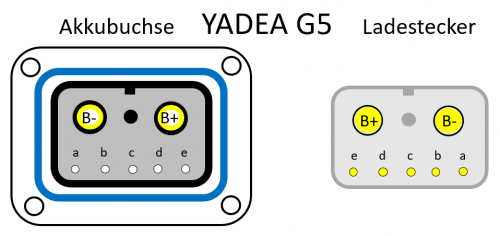

Hier mal ein Tipp wie man richtig misst: wenn B+ und e verbunden werden wird das BMS aktiviert und man kann die aktuelle Spannung messen.Blumfeld hat geschrieben: ↑Sa 29. Jun 2024, 14:46Ja ok, dann haben ich mist gemessen. Aber schlauer bin ich jetzt auch nicht.
Wie kann ich denn sinnvoll messen? Den Akku am Roller lassen? Da wo ich den Kabeladapter entfernt habe habe ich ja auch einen Messpunkt...
An den Schreiber davor: Ich habe den Roller nicht von einem Händler, ich weiß nicht einmal wo der herkommt. Der ist aus einem Gewinnspiel...
Schönen Tag, Fritz

Und wenn du mir noch verrätst was B+ und e sind dann mache ich das mal...

Re: Yadea G5 - Akku von 100 auf 0 in 10 Sekunden
Kein Problem, hier die Belegung,
Viel Erfolg,
Fritz

Wenn die 5 Anschlüsse a-e eine Rolle spielen, kann ich denn überhaupt eine andere Batterie, die ja meist nur die beiden Hauptanschlüsse haben, an den Yadea anschliessen?

Das gleiche frage ich mich tatsächlich auch. Hatte überlegt einfach so einen adapter zB niu auf yadea bzw fremd auf yadea und einfach nen anderen akku zu nehmen…
Geht das?

Diese Anschlüsse haben nur die Funktion, dass über eine Brückenschaltung beim Anstecken am Roller das BMS nur den Ladeport öffnet und keinen Fahrstrom freigibt, solange die Zündung aus ist.Darum kam auch der richtige Hinweis, dass man bei ausgebautem Akku nur über Pin e die Masse abgreifen kann. Die Fahrstrom- Masse (dicker Minuspol) ist dann nämlich deaktiviert.
Bei einem einfachen Nachlaufakku hat man meist nur B+ und B- als Ausgang ohne Anschluss dieser "Sicherheitsschaltung" am BMS. Generell kannan da auch andere Akkus verwenden..
Meistens braucht aber bei einer solchen Konfiguration wie beim G5 auch das originale Ladegerät die Brücke von B- auf e, um den Ladevorgang zu starten.

Messtechnisch hat sich durch das kurzschliessen nichts verändert, bei mir sind die Pole an der Batterie auch genau andersherum als auf der Zeichnung
