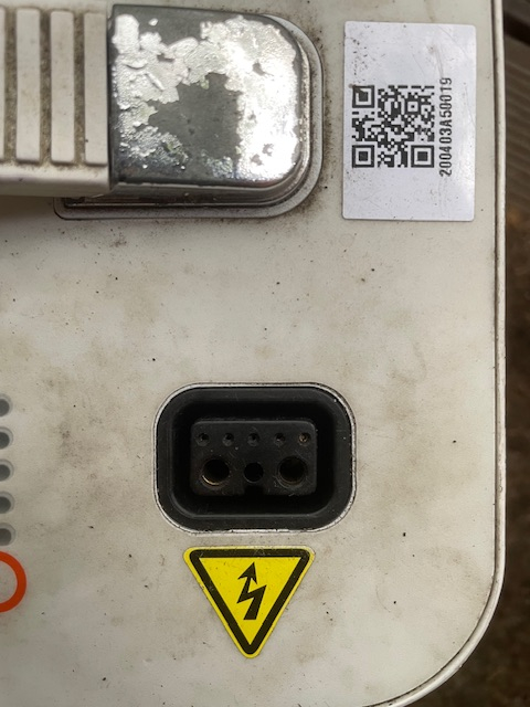

Hi liebes Forum.
Ich war länger nicht aktiv, weil mein Yadea G5 lief und lief und lief. Nun nach 14500 Km leider ein ernstes Problem. Ein Pin vom Akkukabel im Roller ist abgebrochen. Großer Mist: Denn zum einen muss wohl im Roller das Kabel getauscht werden und zum anderen ist der schmale Draht-Pin ohne rauszuschauen im Akku in der Akku-seitigen Buchse abgebrochen/abkorrodiert und also noch drin.
Der Yadea G5 hat ja einen 2+5 poligen Stecker. Wobei im Roller alle 5 Pins, und am Ladegerät-Stecker 1 Pin ist. Bei mir sind im Roller jetzt nur noch 4 Pins - plus die 2 Hauptpole natürlich.
Frage: Wo bekomme ich eine neue Akku-Buchse/Steckdose her? Oder was kann man tun? Ideen irgendwer?

Re: Pin in der Akku-Buchse abgebrochen. Was nun?
[attachment=0]IMG_1597.jpeg[/attachment

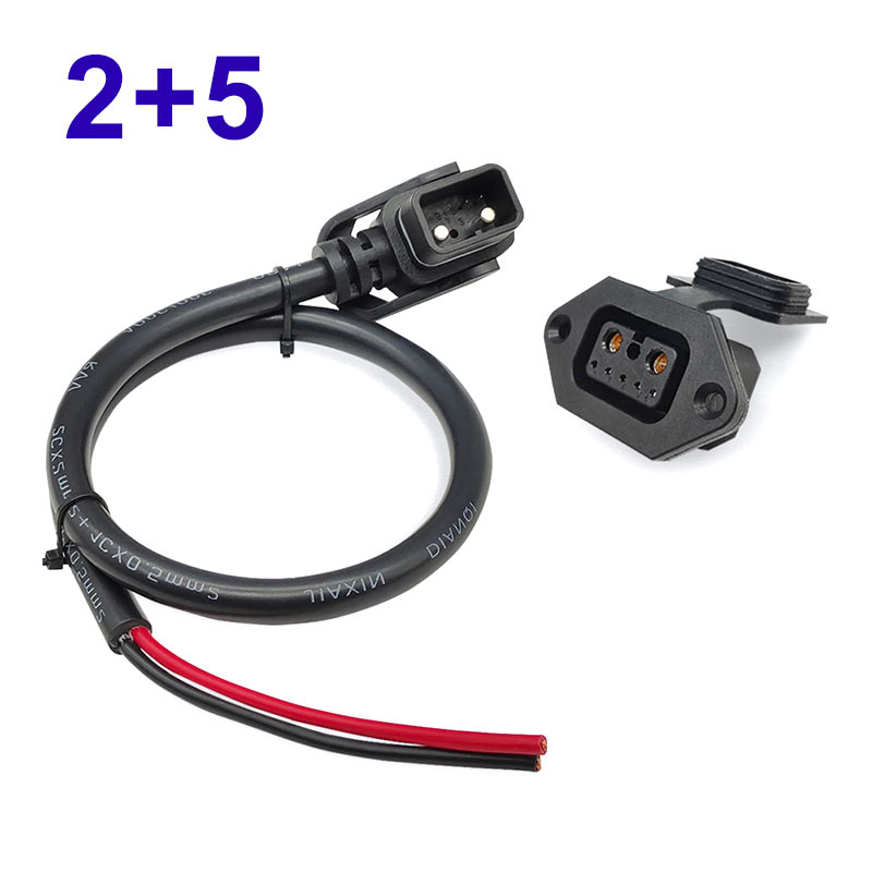

für ca. 20.- euro bekommst du die ersatzteile.
mit etwas geschick und lötkenntnisse kann man das selber machen, oder im zweifelsfall machen lassen für nen fuffy
siehe hier: https://de.aliexpress.com/item/1005005767246248.html
Danke! Ich brauche aber 2+5, wird es aber wohl auch geben.
Hier z.b. https://de.aliexpress.com/item/1005005767246248.html
Allerdings geht nur die female Buchse. Das male Kabel hat laut Produktbild nicht die fünf Pins die das Kabel im Yadea hat.
Ich bin parallel mit User error im Austausch der einen defekten Akku hatte. Er will schauen ob er die Buchse noch hat. Er meinte aber das die Kontakte unten also im inneren Akkubuchsen seitige ausgegossen wären. Man also durchs ausbauen nicht einfach den Pin raushebeln kann.
Falls ich ein Ersatzteil finde oder ordere wäre ein Fuffy für einen Löter als Lösung natürlich supi dupi.
Soweit ich weiss, lädt der Akku eh nur zweipolig und kommuniziert auch nicht. Zumindest in meinem M6L, in dem ich zwei G5 Akkus und einen M6L (der aber kommuniziert) verwende. Somit dürfte der abgebrochene Pin eigentlich kein Thema sein.
