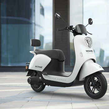

Hallo, ich habe von meiner Firma einen Home Deluxe E-Roller bekommen . Habe in jetzt in der Garage 3 Monate stehen gehabt . Wollte in jetzt wieder fahren . Der Akku war lehr . Habe jetzt den Akku 8 Stunden an der steckdose gehabt aber der Roller startet nicht . Die Lampe leuchtet dauerhaft Grün auf dem Ladegerät . Selbst wenn ich das Ladegerät nicht am Roller angeschlossen habe sondern nur in der Steckdose leuchtet es dauerhaft Grün . Kann es sein das das Ladegerät defekt ist ??? Verstehe nicht warum der Roller nicht Startet .

Hallo und willkommen im Forum,
falls das so ein Roller ist:
also eine Version mit Lithium-Akku, hängt es sehr davon ab, ob der Roller drei Monate zuvor vollgeladen wurde, oder bereits bei niedrigem Akkustand diese Zeit überdauern musste.
Typisch wäre das Verhalten jetzt, wenn der Akku damals fast leer war und die Batterie-Überwachung (BMS) inzwischen den Akku komplett in den Winterschlaf versetzt hat.
Ein zumindest halbvoll geladener Akku sollte (bei Lithium-Technologie) nach drei Monaten aber noch funktionieren.
Besser ist bei den herausnehmbaren Akkus aber oft, die aus dem Fahrzeug zu nehmen, wenn das lange herumsteht (weniger Energieverbrauch).
Die die Fahrzeuge eine Hauptschalter-Sicherung haben, die bei Entnahme des Akkus Ausgeschaltet und nach dem Einstecken wieder eingeschaltet werden muss, kann es allerdings auch daran liegen, dass die noch auf OFF steht. Diese Sicherungen fliegen auch gerne beim ersten Einschalten wieder raus, wenn das Fahrzeug lange ohne Strom war und die Kondensatoren im Steuergerät einen kurzen Stromstoss auslösen. Also auch dort noch einmal versuchen, den Roller dazuzu bewegen, wieder Ladestrom anzunehmen.
Das Verhalten des Ladegerätes ist vermutlich gleich, wenn es an einen (durch Sicherung OFF oder BMS CUT OFF) abgetrennten Akku angeschlossen wird, oder an einen bereits vollgeladenen Akku. Nur wenn der Akku Ladestrom annimmt wird es auf die (vermutlich rote) LED für den Lademodus umschalten.

Ja genau , das ist genau der oberer Roller . Ich habe in mit ca 45 % abgestellt . Er war nicht voll geladen . ALs wir versucht haben haben wir die Sicherung auch mal raus und wieder rein . Da hat er dann einen kurzen Piepton von sich gegeben aber danach war auch wieder nichts .
ich werde es nochmal Probieren Danke.

wenn es ein ganz hoher Piep-Ton, direkt aus dem Akku war, dann kam er wohl vom BMS.
Z. B. Meldung Überstrom-Schutz beim Stromstoß oder Zelle auf Unterspannung.
Nach langer Standzeit kann es sein, dass man mehrmals die Sicherung ein und aus schalten muss, bis es geht.
Besser wäre aber der Versuch den Akku herauszunehmen und zum Laden direkt ans Ladegerät zu stecken. Geht das?
Die Akku halten mehr aus als, viele denken. Aber oft muss man mehrmals versuchen, um den Akku aus dem "Dornröschenschlaf" aufzuwecken.
Wenn hier ein BMS verbaut ist, dass verschiedene Wachzustände mit verschiedem hohem Energieverbrauch kennt, ist es vielleicht möglich den Tiefschlaf (bei Langer Nicht-Nutzung) zu beenden.
Dass Piep-Töne abgegeben werden, ist jedenfalls ein Zeichen, dass das BMS noch nicht im allertiefsten Winterschlaf gelandet ist.

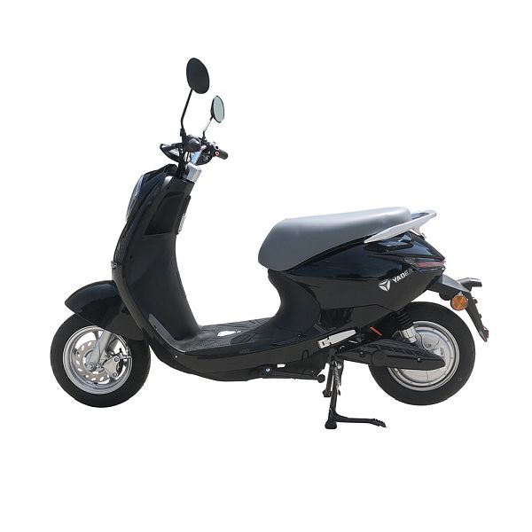

Hi ich hoffe mir wird hir geholfen . Mein Roller yadea c1 nachdem ich auf den aus knopfgedrückt habe und ihn wieder angemacht habe seine Einstellung geändert so das ich mit dem Mode Knopf gas gebe und nicht mehr mit den gasgriff dadurch kann ich natürlich nichtmehr in den sport Modus schalten um schneller zu fahren . Wie macht man das rückgängig bitte
