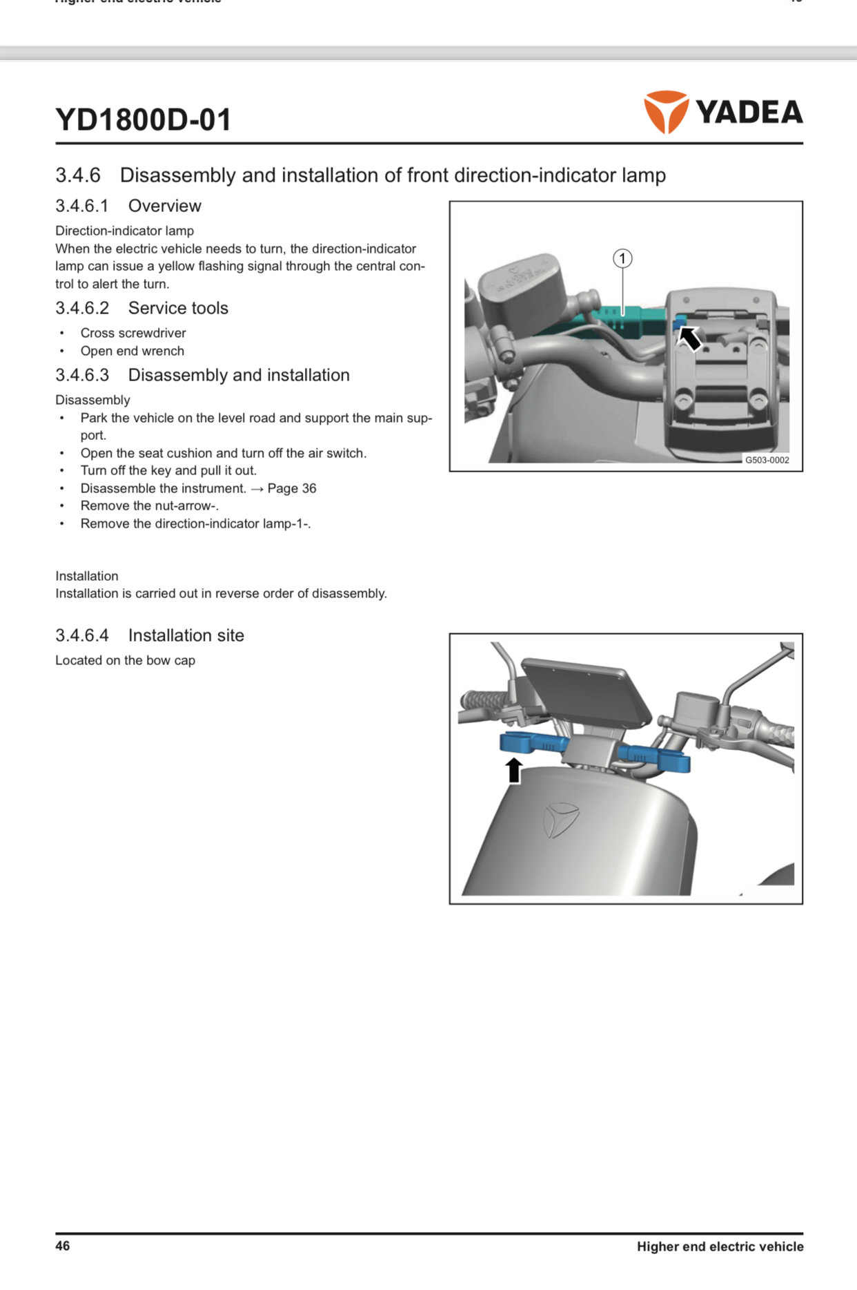

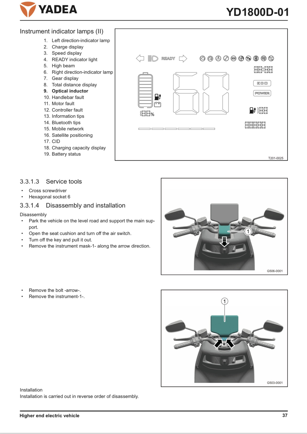

Habe mir inzwischen zwei Blinker besorgt. Hat jemand eine Ahnung, wie man die Blinker wechselt? Muss die vordere Verkleidung entnommen werden oder geht das auch über den Lenker? Unter dem Display befinden sich nämlich auch vier Schrauben. Über eine kurze Anleitung (am besten mit Fotos) würde ich mich freuen.

Re: Blinker (vorn) defekt
Beitrag von THEfrog1985 »
Um an die stecker zu kommen musst du wohl die vordere Verkleidung abnehmen…
Hier mal was zur Hilfestellung
THEfrog
Beitrag von yakamoto »
Moin, ist dass das Werkstatthandbuch?
Wenn ja, gibt's dazu einen Link zum PDF?
Ansonsten gern mal per PN 😉
