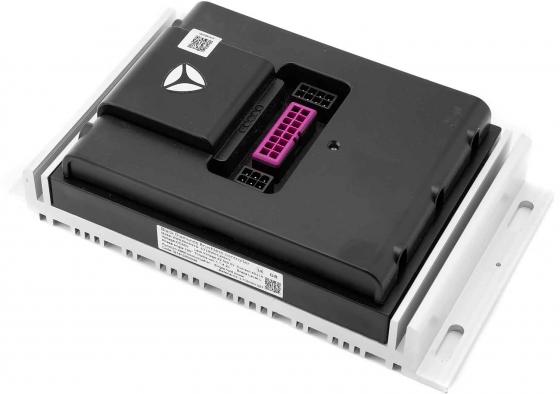

hier hatte schon Jemand das Problem: viewtopic.php?f=88&t=32049&p=278004&hil ... er#p278004
Es reicht allerdings ggf. ein Massenkabel-Defekt auf der Leitung Lenkerbedienteil zu Motor-Controller, um die Umschaltung zwischen den Fahrstufen lahmzulegen. Muss also nicht der teure Controller Schuld sein, in dem die Modi hinterlegt sind.
Hier sieht man, wieviele Pins die Steckverbinder für die Leitungen zu den diversen Tasten und Sensoren haben, die am Controller/Motor-Steuergerät ankommen (die relevanten Adern münden in den Pins der 16er Buchse in rosa, 6er; Motor-hall/temp, 8er: Alarm) :

Vielen Dank für die Antwort
Das Masseproblem ist ein guter Hinweis - dem versuche ich nachzugehen bevor ich das Steuergeräte tausche.
Eine Rückfrage noch: befindet sich das Steuergerät hinter der vorderen Verkleidung?

Re: Welches Steuergerät im G5 regelt die Geschwindigkeit?
Nein, das Motorsteuergerät ist unter der Sitzbank, hinter dem Helmfach.
Die 4 Schrauben im Helmfach lösen, dann siehst du es schon auf dem Rahmen senkrecht befestigt (2 Schrauben an der Oberseite, dann kannst du es vorsichtig hochziehen. Achtung, die Kabel sind teilweise recht kurz!).
Hier eine bebilderte Anleitung, da siehst du wie man da ran kommt: viewtopic.php?f=88&t=14263&p=272615#p272615
