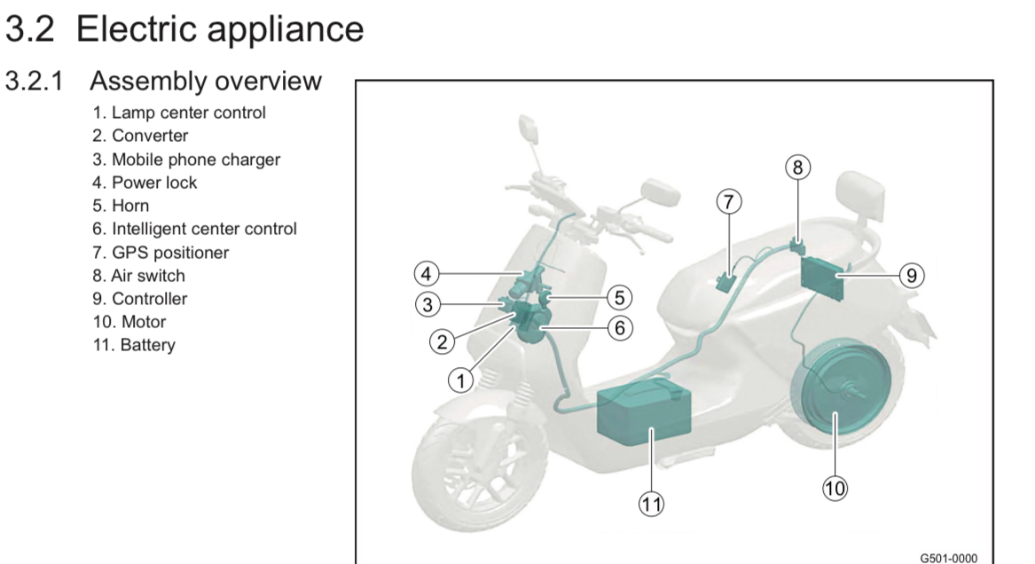

Ich bin durchaus gewillt zu analysieren und zu schauen. Habe ich nun heute im ersten Schritt gemacht.
Jedoch tritt mein Thema völlig unvorhersehbar auf. Ohne Bewegung (Lenkereinschlag, rütteln etc) oder sonstiges. Der Roller wird gefahren, steht eine Weile, dann Schlüssel rein und nix passiert.
Wochenlang passiert nix und plötzlich geht es wieder los. Ich kann auch ewig über Rüttelstraßen fahren und nix passiert.
Ein- und Ausschalten funktionierte manchmal auch.
Wie geschrieben: ich habe heute überall gewackelt und gezogen und das Thema trat nicht auf.
Werkstatt war ich zig Mal, dort bemühte man sich eher wenig um das Thema (jetzt, wo ich den Roller selbst geöffnet habe, bin ich ziemlich sicher, dass da niemals jemand dran war, obwohl mir das mehrfach so "verkauft" wurde). Trankville nimmt keine Fremd-Roller, weil sie überlastet sind.
Ich habe nun alle Steckverbindungen gecheckt, sowie geprüft, ob irgendwas zu sehr auf Spannung ist bei Lenkeinschlag. Sieht soweit gut aus.
Gibt's irgendwo eine Beschreibung, welches Teil was ist bzw welches Kabel im Fokus stehen könnte?
Danke!

dann scheidet der DC-DC Wandler aus, da sonst der entsprechende Verbraucher permanent ausfallen würde.

Aktuell habe ich ein noch zu verifizierendes Indiz zur ggf Wärmeempfindlichkeit.
Bin zum Job (ca 17km), Akku beim Start meist so zwischen 80-100%.
Roller stand 8h in der Sonne. Beim Start (Rücktour) trat es sofort wieder auf. Lichter (alles) aus, Display aus, Roller fährt/bremst und lässt sich auch per Modus umschalten.
Ich lade den Roller wieder auf oder er steht n Tag rum -> alles okay.
Hatte es aber auch schon, dass ich an der Ampel stehe - Ausfall. Schalte aus und wieder ein - wieder okay.
Völlig bekloppt.
Ist es denn möglich auf Verdacht irgendeinen Controller zu tauschen? Rate nur ins dunkle.

Controller ist unverdächtig und macht, was er soll :)
Feuchtigkeit kann es auch nicht sein, weil sonst der Effekt umgedreht wäre. Das kann ein Wackelkontakt sein, oder ein durch Hitze verformter Stecker, der dann beim Abkühlen wieder tadellos funktioniert :?:

Okay, mache ich mich nochmal auf die Suche.
Ist irgendwo anders noch was verborgen? Also welche Verkleidungen muss ich noch abmachen?
Irgendwas, was ich beachten sollte (hab alle Metallklammern wieder :mrgreen: )?
Ganz lieben Dank!

wenn es immer der selbe Verbraucher ist, dessen Kontakte(zu beiden Seiten) genauer ansehen, wenn der Ausfall vorkommt. Wenn man dort schon Wärme fühlen kann, ist das ein deutliches Zeichen.
Digitales Therometer/Wärmebildkamera würde natürlich auch helfen ;)

Check mal die Geräte und die Stecker in den Controllern.
