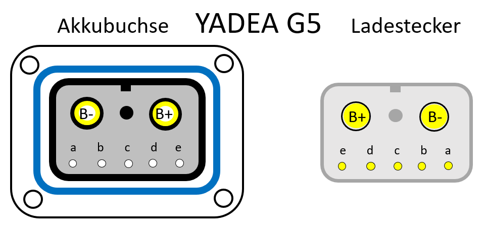

Hallo Fritz,
ist das korrekt, dass im Stecker des Ladegerätes links die verbundenen Pins (B+ und e) sind, die am Akku auf Batterie Plus gehen?

Re: Akkuspannung
Hallo Didi,
ja es ist so, wenn B+ und e verbunden werden wird das BMS aktiviert und man kann die aktuelle Spannung messen.
Schönen Tag, Fritz
