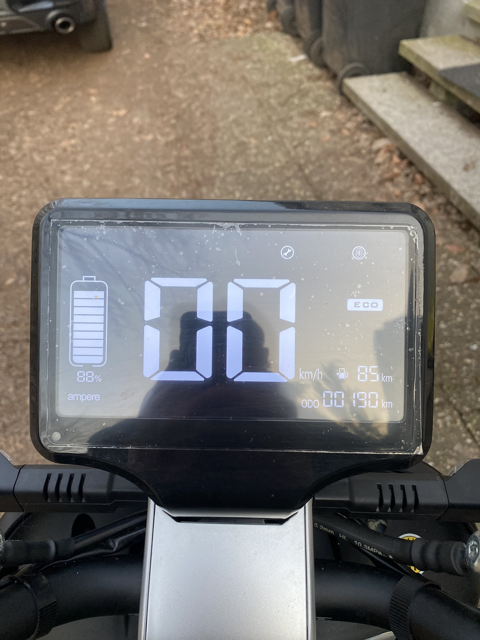

Hallo Gemeinde,
ich habe einen Yadea G5
Wollte Gerade Losfahren und wechselte aus dem Parkmodus zu Eco Wollte Gas Geben Nichts Passiert.
Jetzt habe ich gesehen das im Display ein Schraubenschlüssel angezeigt wird.
Die Batterie ist Geladen auf 88%
Gesamtlaufleistung ist bei 190 Km
hat jemand schon mal so eine erfahrung gemacht?
kann man das Zurücksetzen?
Reifenluftdruck ect ist gestern alles Überprüft worden
Wenn jemand eine Lösung des Problemes hat wäre ich Dankbar
Grüße

Re: Yadea G5 Schraubenschlüssel Symbol
wenn ich im Wartungsmodus bin wie kommt man da wieder raus aus dem Wartungsmodus?
Beim Auto kann man so was zurücksetzen aber hier finde ich keine Möglichkeit
Beim Roller Funktioniert alles Bremslich Licht Blinker Hupe nur er gibt kein Gas
nein nach dem Aus und einschalten bleibt das Symbol
Die app habe ich nicht da ich nicht Weiß wo ich das VIN Passwort her bekomme
habe es versucht zu Regestrieren aber mir fehlt das Vin Passwort
So ich habe es mal mit dem Akku abziehen Probiert leider ohne erfolg
habe mal SXT Kontaktiert mal sehen was dabei rum kommt
Wie setze ich den Roller in Wartungsmodus und wieder zurück? weisß das jemand?
