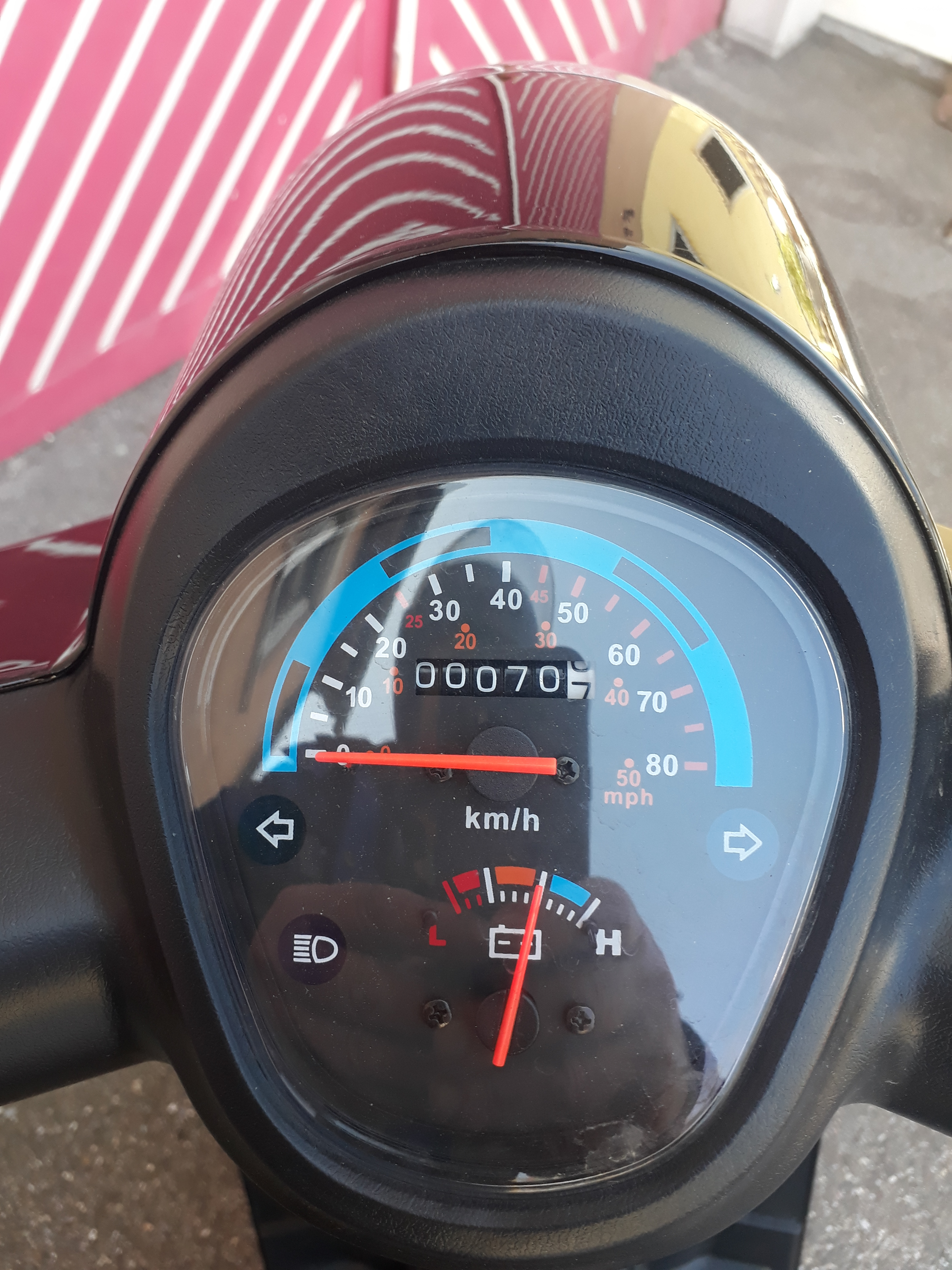

Guten Morgen also meine Batterie anzeige bleibt im Blauen bereich obwohl Batterie Leer ist 42 km damit gefahren und keine Leistung mehr habe es natürlich schon gemeldet .Möchte damit nur sagen das Batterie eventuell nicht halb leer war meine Batterie Anzeige stimmt vorne und hinten nicht..Und bei der übergabe durch Nova Mitarbeiter wurde mir gesagt erst laden wenn Batterie Anzeige in den Roten bereich geht.Da ansonsten Batterien schaden nehmen könnten..Fahre auch einen Grace ..derNiederbayer hat geschrieben: ↑Fr 22. Mär 2019, 06:48Hallo zusammen,

Auch während der Fahrt? Meiner (geringen) Erfahrung nach wird der Batteriestand nur unter Last, d.h wenn Gas gegeben wird, richtig angezeigt.

ja genau trotzdem stimmt meine Anzeige nicht Batterie leer und siehe Bild
