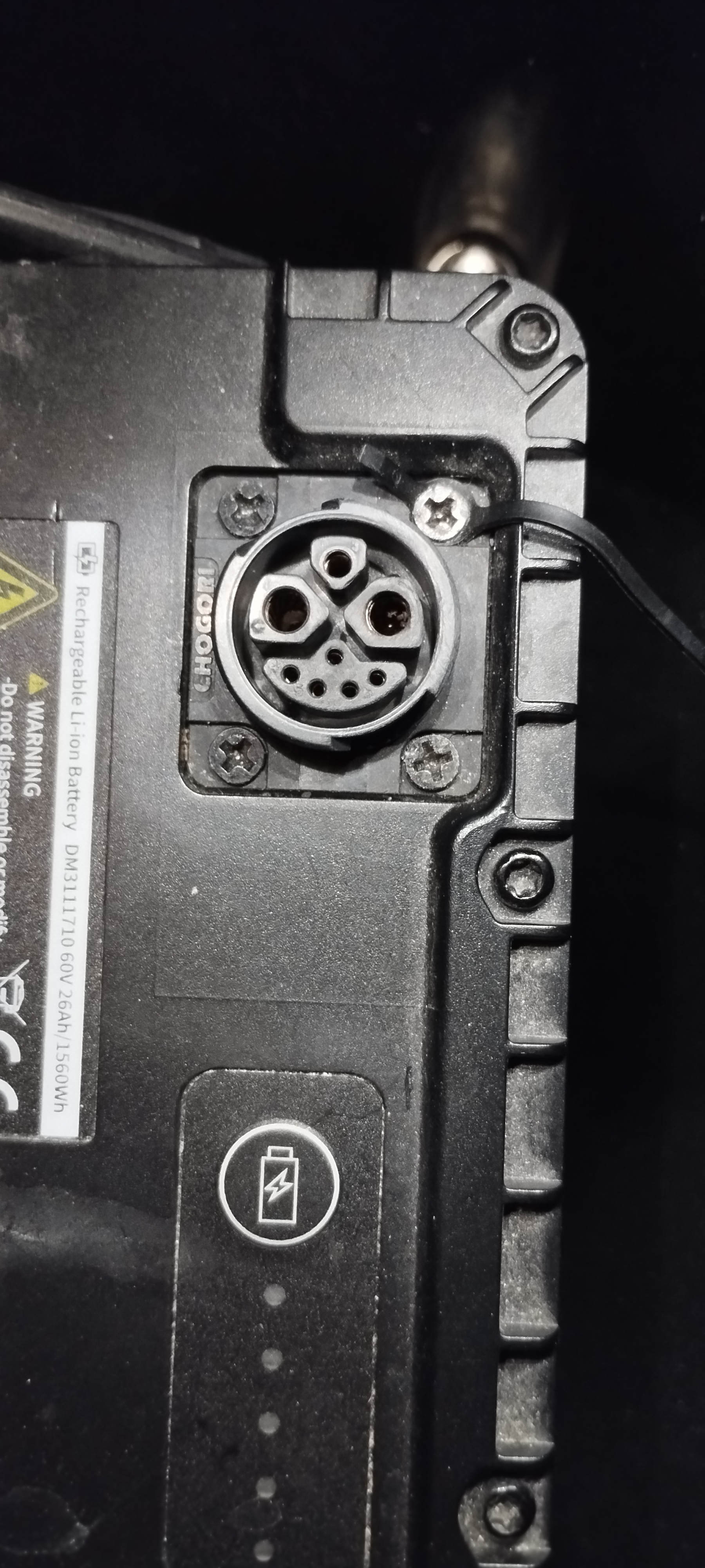

Hallo, es ist der blaue Stecker mit Bajonettverschluss. Und beim Anschluss Akku ist ebenfalls ein runder Anschluss mit 4 Schrauben am Akku festgemacht.

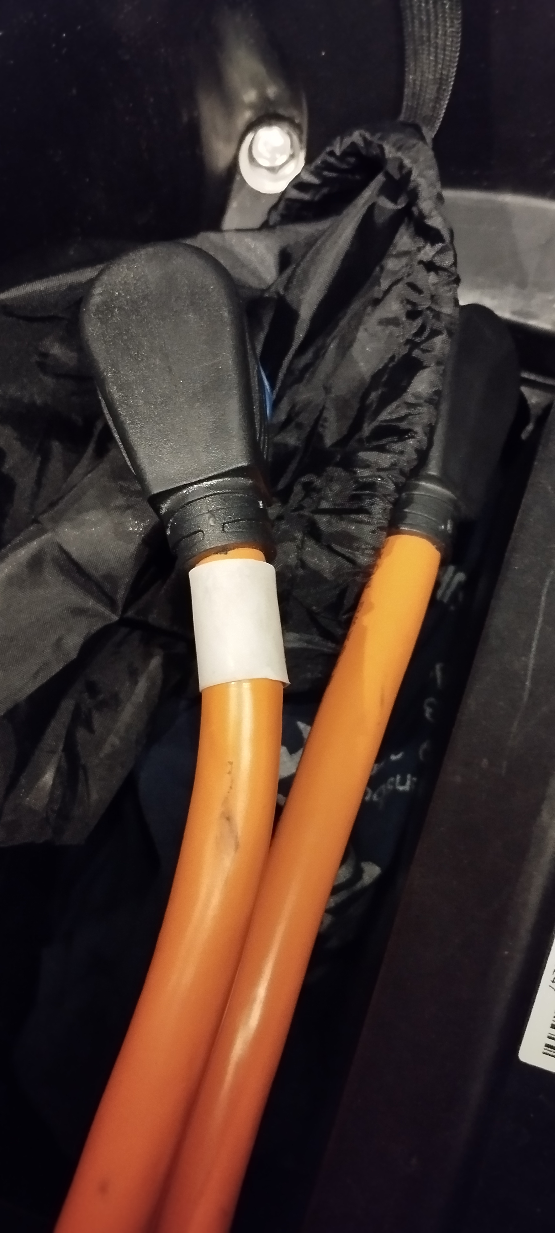

Du kannst ja im Netz mal suchen ob Du das Anschlusskabel mit Chogrori M23 2+1+5 auch in der orangenen Farbe (Kennzeichnung für Spannung über 48 Volt) bekommst.

Super, danke Dir für Deine Hilfe, ja genau dieses Kabel ist auch beschädigt, aber auch die Buchse Akku. Habe das Kabel nicht gefunden auf der Seite. Muss ich mal überlegen, das wäre dann preislich noch im Rahmen. Aber selbst dann muss ich halt schauen, dass ich einen 2. Akku bekomme.

ich würde den Kommentar des Technikers "Akku muss repariert werden" so verstehen, dass auf jenden Fall die Verkabelung und auch die Buchse am Akku repariert werden müssen und beim Akku dann geschaut werden muss, ob der Rest davon OK ist. Natürlich kann es sein , dass da auch ein Schaden ist. Allerdings würde ich den wahrscheinlichen Werdegang des Problems so einschätzen:
Der Akku wurde über 4.600 km bei jedem Ladevorgang abgesteckt und an das Ladegerät angesteckt, wes bei der NOVA-Technik also offenbar schon einen Verschleiß bedeutet.
Natürlich passiert es dann mal, dass der Stecker morgens beim Anstecken nicht so fest in die Buchse gepresst wird wie üblich und der Übergangswiderstand ist dann höher. Da wird es dann Warm und das Plastik verformt sich, was den Effekt noch verschlimmert. Und irgendwann ist es dann so schlimm, dass es Qualmt. Dafür muss aber kein Problem im Akku sein, sonndern der Strom beim normalen Fahren, kann das schon auslösen.
Die Hoffnung ist nicht unbegründet, dass die Reparatur von Kabel und Akku-Buchse das Problem lösen könnten, ohne einen teuren Akku kaufen zu müssen.

Kleiner Zwischenstand: Akku Reparaturfirma bestätigte der Akku ist i.O. Betroffen sind tatsächlich nur der Pol und das orange Zuleitungskabel, enstanden durch 2 Jahre auf- und abstecken fürs externe Laden (habe leider keine Steckdose in der Garage). Reparatur des Anschlussteckers Akku ist erfolgt, gestern habe ich ihn zurückbekommen.
