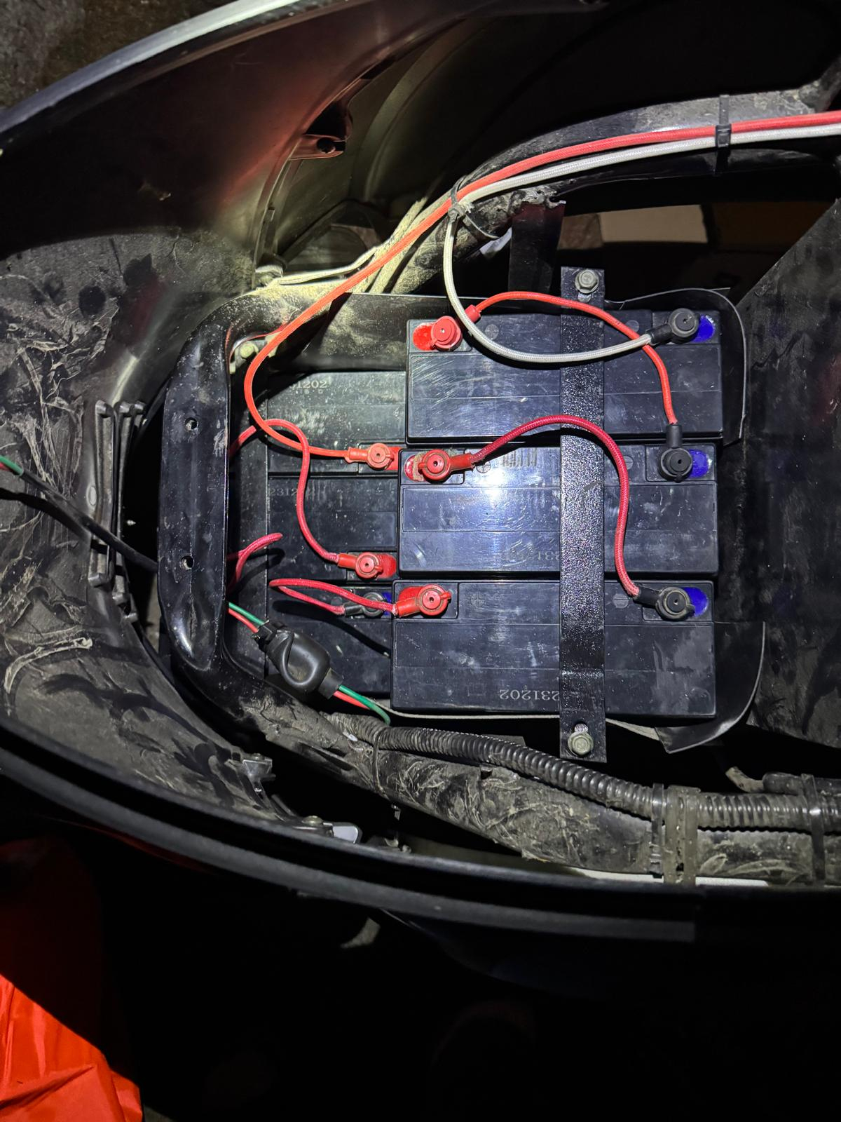

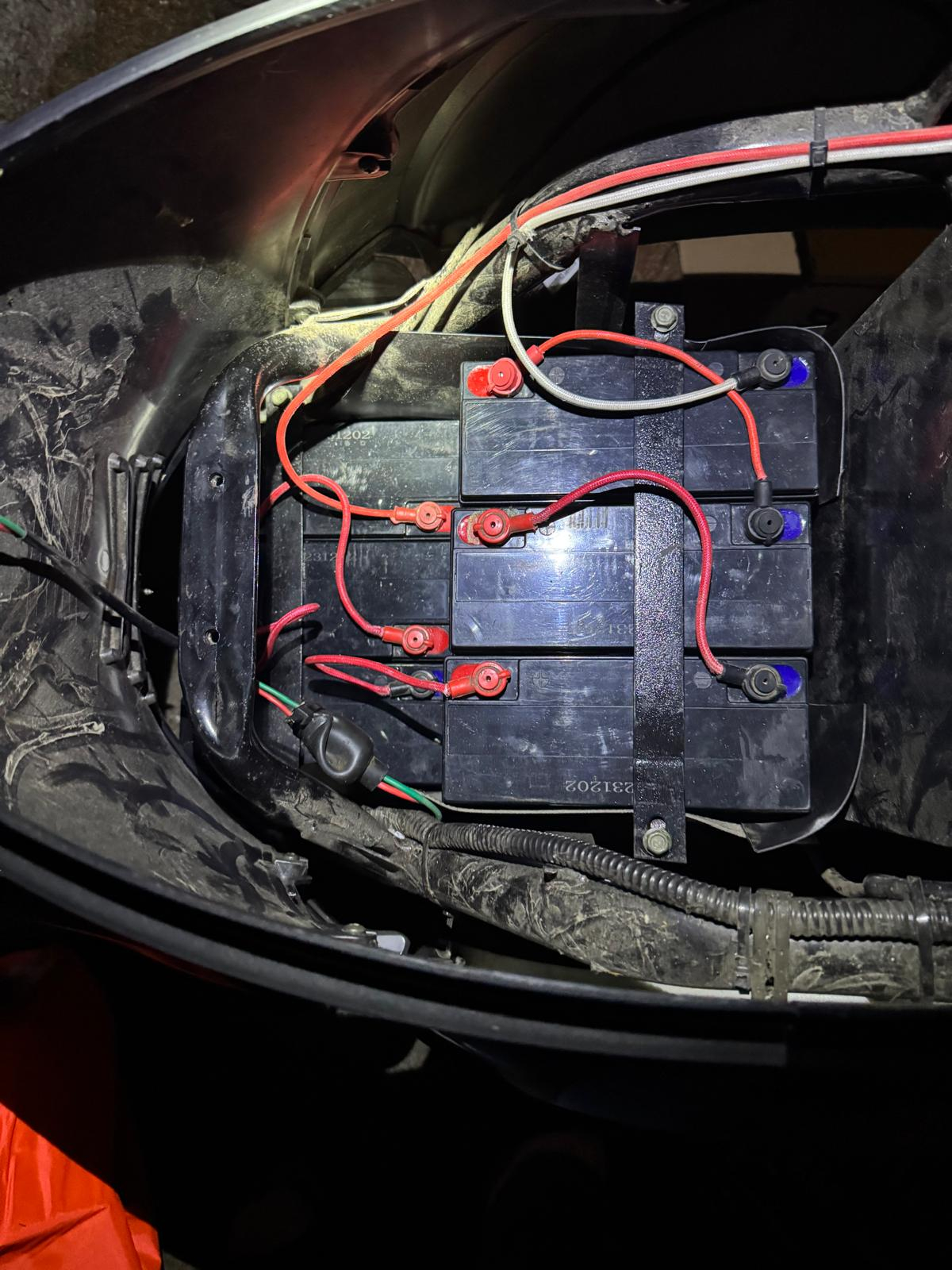

Tatsächlich habe ich 6 Batterien, ergo 72V.

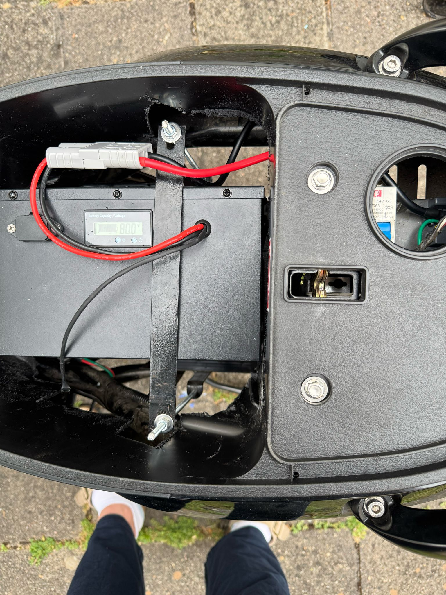

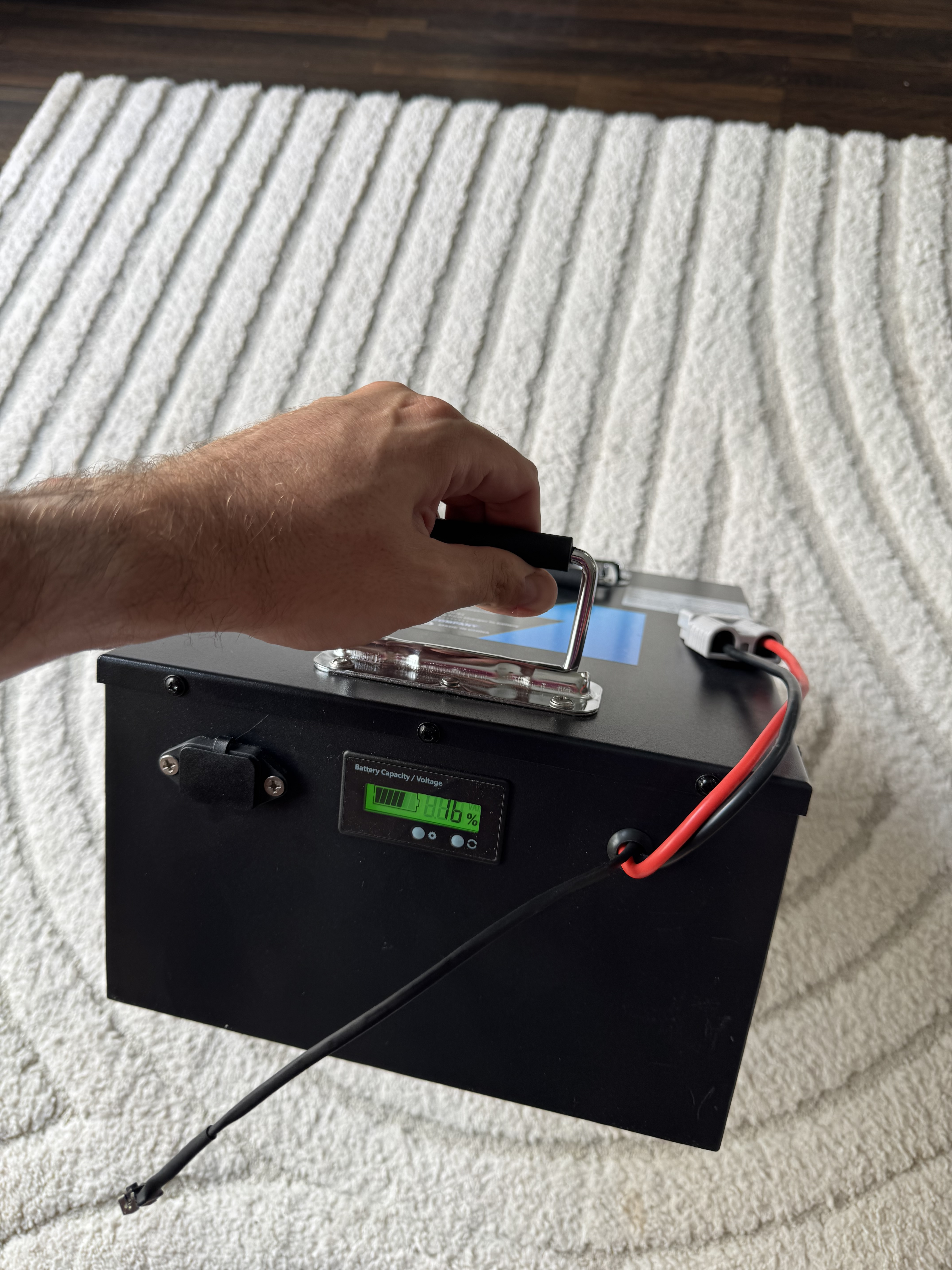

Mal abgesehen vom Schnickschnack (Thermometer, Spannungsmesser für Reichweitenabschätzung) würde es doch völlig ausreichen, einen Akku zu kaufen, einen sauberen Rahmen zu bauen und den einzusetzen. Laden und Verstauen würde ich den Akku dann ohnehin im Keller/Wohnung, hauptsache nicht zu kalt...
@Fasemann:
Danke dir für deinen Forenbeitrag, sehr informativ. sieht so aus als hätte dein 60V Akku von dhgate direkt einen Andersonstecker. Auf die Basics heruntergebrochen also tatsächlich nur:
AGM Batterien raus, neuer Akku mit passendem Rahmen/Befestigung rein, die Andersonstecker (akku, roller) verbinden, alten Ladestecker raus/abklemmen und los geht die Fahrt? Übersehe ich etwas?

Ja , alles alte raus, vom Controller+ und - vernünftige Kabel mit Sicherung und dem passenden Gegenstecker. BMS mit BT ist eine feine Sache, das erspart im Zweifel das Coulometer.

Sind meine beiden Kabel des des Anderson Stecker nicht schon quasi mein + und -? Einstecken und losfahren?
Und vielleicht eine dumme Frage: Welche A Version (50A, 80A, 100A,…) benötige ich beim BMS? Mein Verständnis wäre, dass die Stromstärke des BMS der Stromstärke der Batterie entspricht…
-> 72V 30ah Akku -> 30A BMS, oder lieber mit 50A BMS auf Nummer sicher gehen?
Danke für das Aufschlauen auf jeden Fall!

Der Akku hat die Größe/ Kapazität von 50 Ah, bei 70 Volt und 3000 Watt würden rechnerisch 43 A gebraucht, aber am Berg und beim beschleunigen können da auch Mal eben 80A fließen.https://www.elektroroller-forum.de/view ... 0&start=50
Die Sicherung sollte also 60 A haben und das BMS das auch können. Wenn dein Ende im Roller jetzt ein Anderson ist, ist das doch der Ladestecker, Blei ist normal fest verschraubt.
