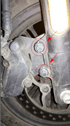

Also, ich habe mir es gerade noch einmal genauer angesehen, wie ich es damals gemacht habe.
Wichtig! Die beiden Inbusschrauben (Torx) bereits locker schrauben, bevor der gesamte Bremskörper abgenommen wird. Sonst findest du keinen Halt mehr zum Lösen.
Daraufhin ist die komplette Bremse von der Gabel zu lösen. Also die beiden rot umrandeten Schrauben im Bild abschrauben. Diese durch Drehen des Schraubenschlüssels nach links (entgegen dem Uhrzeigersinn) öffnen.
(Den Bremssattel hängst du an ein zurechtgebogenes dickes Drahtstück, das du irgendwo am Gestell einhakst, damit die Bremsleitung nicht überlastet wird und reisst, oder sonstwie Schaden nimmt.) => nicht unbedingt nötig!
Ich hoffe, du verstehst, wie ich es meine.
