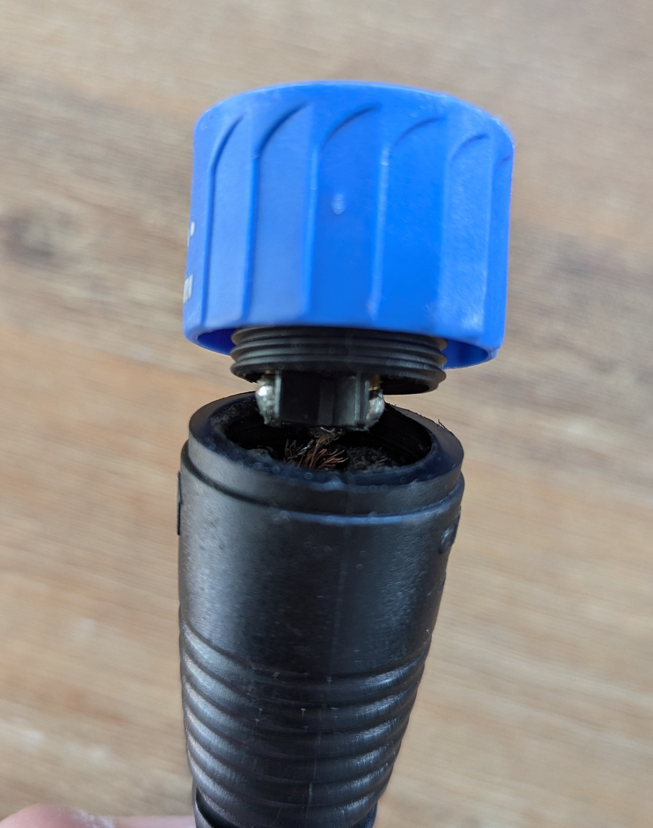

Nun zu meinem Problem- am Roller meiner Tochter ist der Stecker am Ladekabel gebrochen. Es handelt sich um den Stecker mit dem blauen Kunststoffteil, das in den Roller oder den Akku gesteckt wird. Der Stecker hat ein Kunsstoffgewinde, das gebrochen ist und in dem Zusammenhang mit der Zeit auch die Litzen des Kabels.

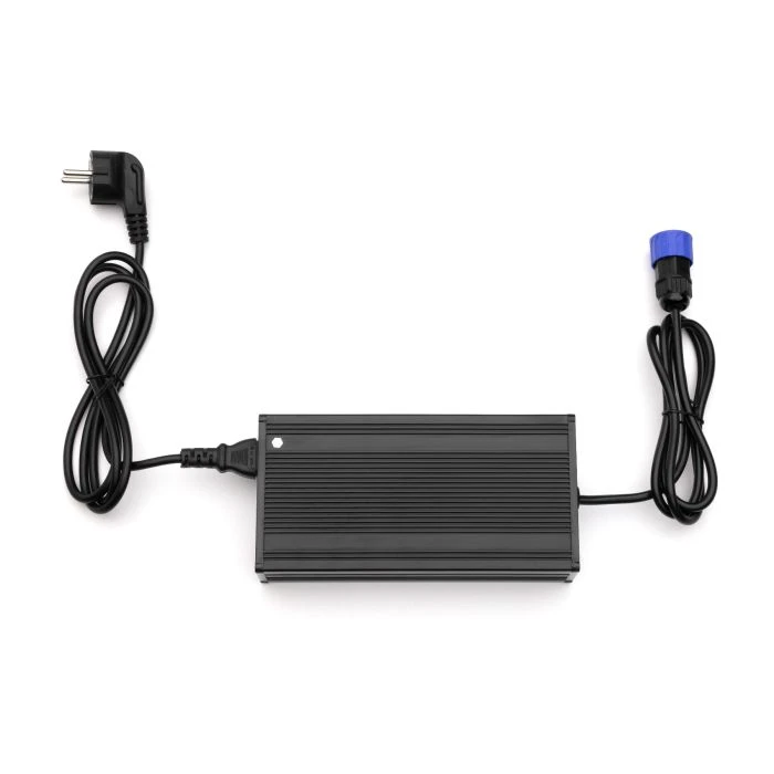

Das Ladegerät ist ja hier zu sehen:

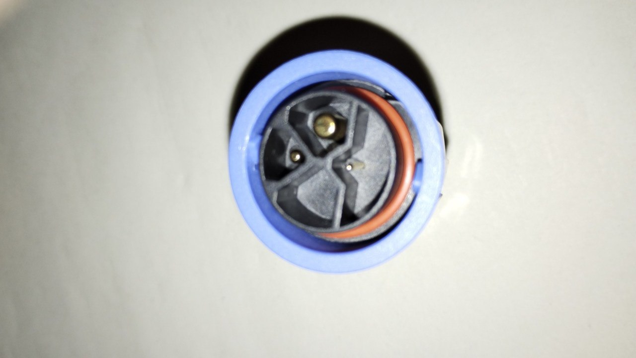

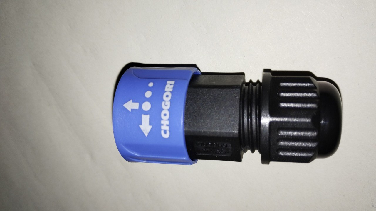

@guewer, da wäre dein Stecker einfacher gewesen

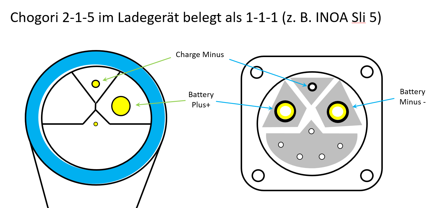

ich hatte ja die Grafik oben eingefügt, wonach bisherige Erkenntnis zu INOA war:
dass der mitteldünne Pin des Ladesteckers an Ladegerät Minus und der dicke Plus-Pin des Ladesteckers an Ladegerät Plus muss. Den zweiten dicken Pin und die bogenförmig angeordneten dünnen Pins, die am alten Ladestecker ja fehlen, braucht man am Neuen auch nicht anzuschließen.
Es kann aber zusätzlich sein, dass der einzelne dünne Pin in der Mitte direkt innerhalb des Steckers (also nicht über die Leitung zum Ladegerät) mit z. B. Plus verbunden ist (falls das zur Erkennung "Originalladegerät" dient). Das weiss ich aber nicht. Sonst bliebe der auch frei.
Jedenfalls kannst Du am neuen Kabel mit Durchgangsprüfung messen, welche Kabelader an welchem Pin endet und (neues Kabel) eingesteckt in den Akku bringt dann die Erkenntnis, ob dann schon zwei Adern Plus- und Minus-Verbindung zum Akku haben (so würde ich das hier erwarten), oder noch die (komplizierte) Stecker-Brücken-Lösung gefunden werden muss, mit der quasi der Akku erst "aufgeschlossen" werden müsste.

Das mit der Brücke scheint der Fall zu sein, am alten Stecker, der abgerissen ist sind zumindest an allen drei Kontakten, an der Rückseite Lötpunkte, es lässt sich aber leider nicht mehr nachvollziehen, was womit verkabelt war. Jetzt muss ich mal schauen, mit welchem Kontakt der Anschlusskontrollstift (oder wie auch immer man das bezeichnen soll) verbunden werden muss. Und, welche Farbef am Kabel des Ladegerätes (wie gesagt, blau und braun) welchen für welchen Pol steht.
