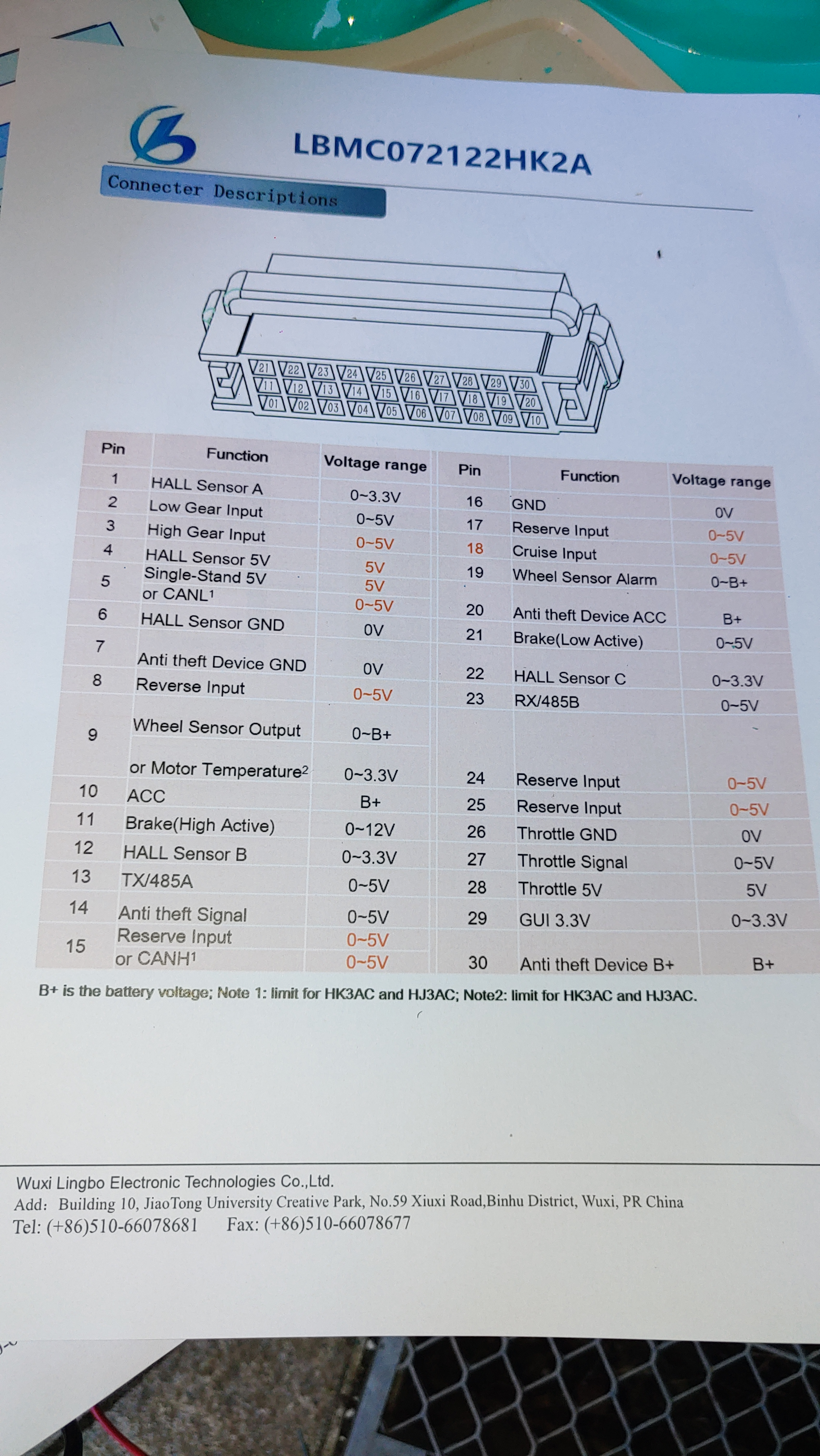

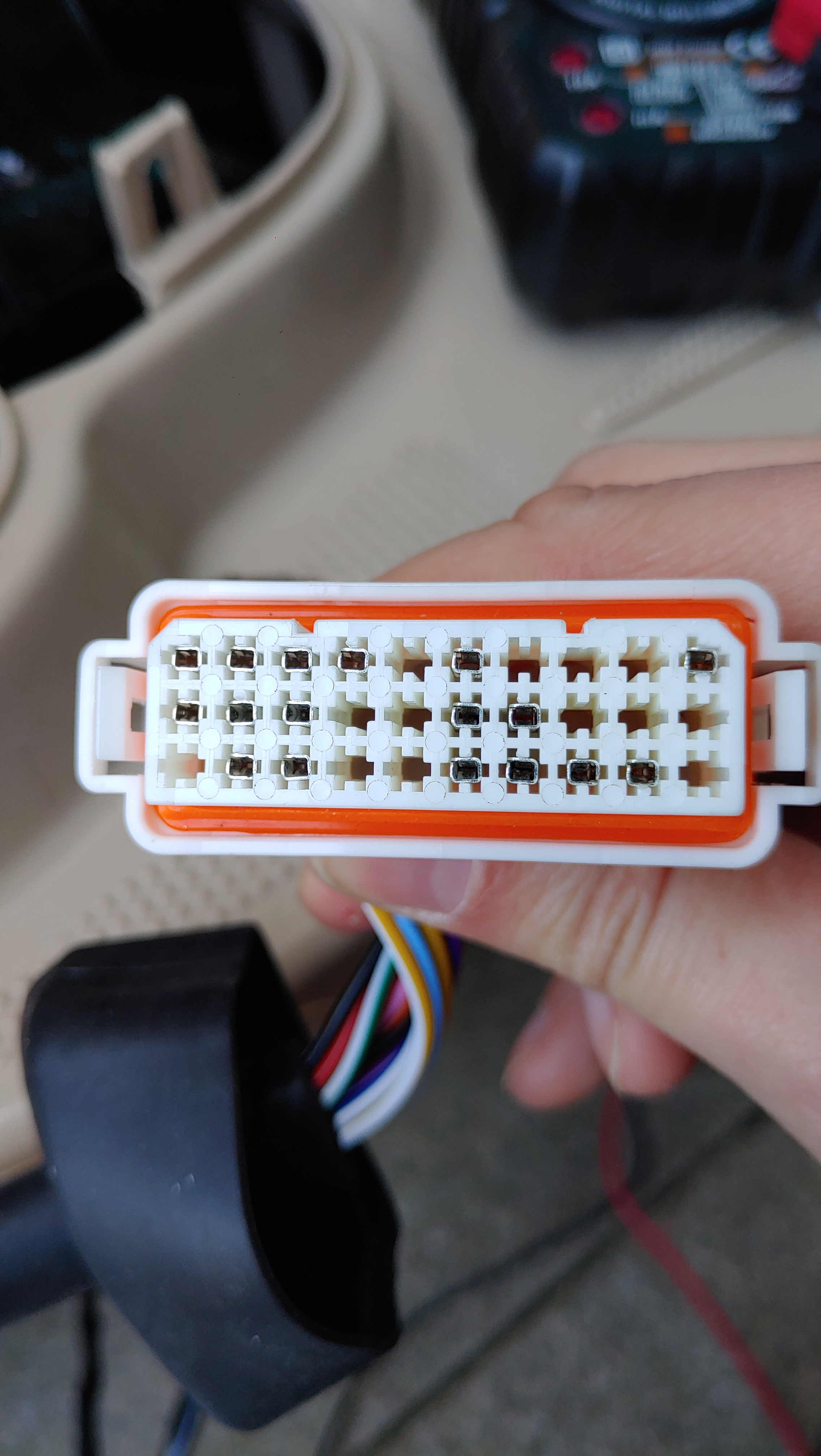

Es ging mit messen. Ich habe 4,75 V Anliegen. Habe mal in den Stecker am Controller gepustet und jetzt geht er wieder. Also irgendwo ist das eine Verbindung nicht ok. Ich kann es mir nicht anders erklären. Was mir auch aufgefallen ist, ist dass die PIN Belegung in dem Plan auf der
Lingbo Seite nicht zu meinem Stecker passt. Ist das normal?
