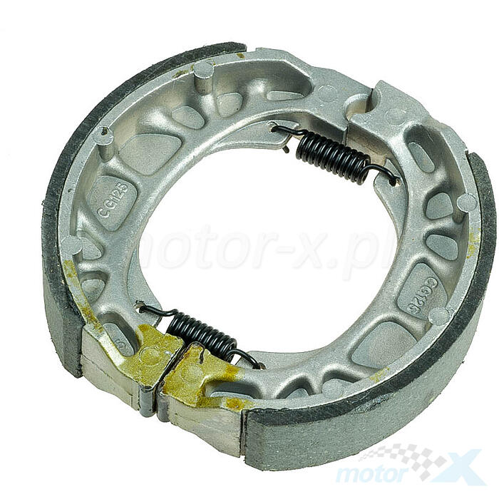

falls hinten eine Trommelbremse drin sitzt sind da ja auch Bremsbacken drin, die nach so vielen Kilometern verschlissen sein könnten.
Die sehen in dieser Art aus:

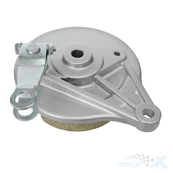

und befinden sich unter einer Ankerplatte die z. B. so aussehen könnte:
Welcher Typ genau müsste man schauen, wenn die Bremsanker-Platte abmontiert ist.

Mit dem Verschleiß dreht die Achse (des Betätigungsarms) weiter und der Hebelweg muss nachgestellt werden
Manchmal ist auf der Ankerplatte eine Markierung und an der Achse der Bremsmechanik eine Pfeil der bei Betätigung der Trommelbremse der Markierung näher rückt.
Wenn Pfeil und Markierung sich erreichen, dann wäre der Belag verschlissen. Ob das hier auch so von aussen sichtbar ist, kann ich nicht sagen.
Mit handwerklichem Geschick und Werkzeug kann man sich da mutig selber die Hände schmutzig machen. Man muss aber immer daran denken, es mit neuen Teilen genau so zusammen zu bauen, wie es vorher war (natürlich die Betätigung neu einstellen). Fehler dürfen da an der Bremse nicht passieren, wenn man im Verkehr überleben will.

Solange die Bremse vorn bei diesem Kilometerstand noch gut aussieht, würde ich hinten nichts machen. Musstest du schon nachstellen? Wie Didi schon sagte, sieht man es an der Stellung vom Hebel auf der Ankerplatte wenn die Bremse runter ist.anhu hat geschrieben: ↑Mi 17. Jan 2024, 21:09Hallo zusammen,

Ansonsten kann man sich das beim nächsten Reifenwechsel genauer ansehen. Trommelbremsen sind eigentlich für die Ewigkeit gemacht. Erfahrungsgemäß reicht wirklich die Kontrolle beim Reifenwechsel wenn du nicht gerade dauerhaft in Matsch und Regen unterwegs bist.
