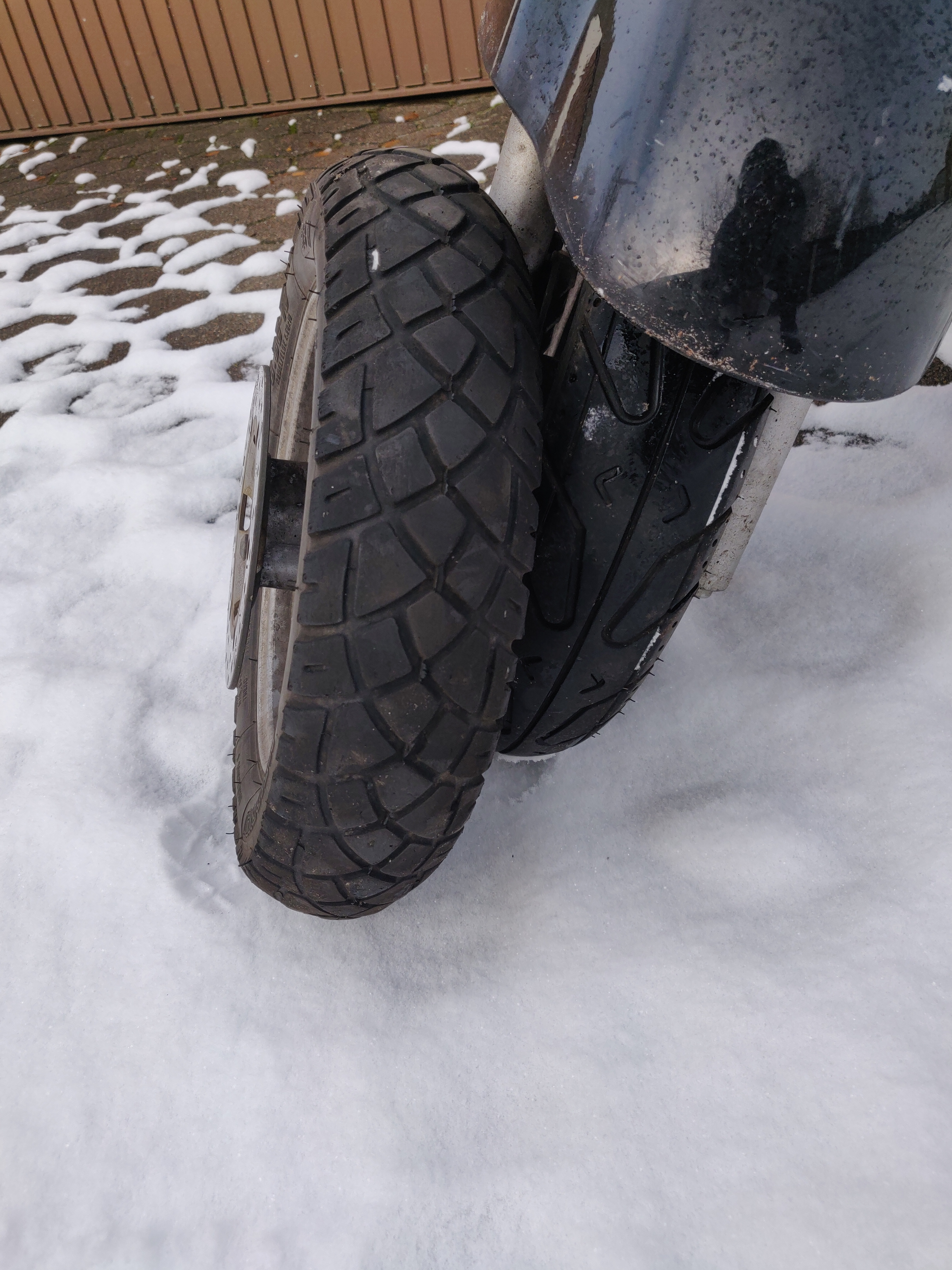

Hi!
Ich stelle mir seit kurzem die Frage, ob es richtig war/ist, meine Rollerreifen beim Inoa SLI-5 auf jeweils 3,0 Bar aufgepumpt zu haben. Der Hersteller empfiehlt ja 2,5 Bar hinten sowie 2,0 bis 2,5 Bar für den Vorreifen.
Da ich einen neuen Vorderreifen vor einigen Wochen habe montieren lassen (Heidenau K58), der nur mit einem Maximaldruck von 2,5 Bar gefahren werden darf, bin ich nun bei beiden auf 2,5 Bar herunter (von vorher 3,0 Bar). Trotz allem meine ich, dass selbst diese niedrigeren 2,5 Bar für vorne zu viel sind.
Besser wäre evtl. die Kombination 2,3 Bar hinten und 2,0 Bar vorne, was ich demnächst wohl auch einmal austesten werde. Die hohen Betriebsdrücke mögen sich zwar positiv auf die Reichweite (Stromverbrauch) auswirken, aber eben nachteilig auf die Traktion (vor allem bei Nässe). Da mir neulich das Vorderrad (mit 3,0 Bar) nach einem Regenfall weggerutscht ist, stehe ich (zu) stark aufgepumpten Reifen mittlerweile skeptisch gegenüber.
Wie steht die Community zu dem Thema? Wie stark pumpt ihre eure Rollerreifen so auf? Was wird für euer Modell vom Hersteller empfohlen?
