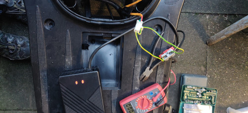

Ich habe mir einen gebrauchten Nova Motors eRetro gekauft und dieser ist absolut tot. Es geht gar nix mehr. Nicht einmal mehr wenn man das Ladekabel anschließt und dann die Zündung anmacht. Einfach gar nix.
Ich habe schon einiges versucht.
Zum Beispiel habe ich den Controler und den Spannungsregler getauscht. Nix. Glassicherung ist auch heile. Wenn ich das Ladegerät anschließe, blinkt es nur schnell. Es lädt nichts. Es kommt ohl kein Strom durch. Es kommt nichtmal Strom bis zur Hauptsicherung. Hat eventuell jemand eine Idee? Habe das Ding jetzt zerlegt hier liegen.

Die Roller gehen auch mit defekten Akkus an wenn man das Ladekabel dran hat. Hatte das schonmal. Ladegerät habe ich auch ein anderes ausprobiert. Geht auch nicht. Es kommt kein Strom zu der Hauptsicherung. Der Fehler muss vor den Akkus liegen

Mal ein bisschen messen, erstmal Spannung:
- Akku +/-
- LS-Schalter Eingangg->Akku -
- LS-Schalter Ausgang->Akku -
- Controller +/-
So würde ich mal anfangen.
Hast wahrscheinlich Blei-Akkus? Dann die Verbindungsleitungen zwischen den 5 Akkus überprüfen.

Einfach ein regelbares LG dran und dann mal vor und hinter der Sicherung messen. Das originale LG springt bei Unterspannung nicht an, da muss man einmal Puffern.
