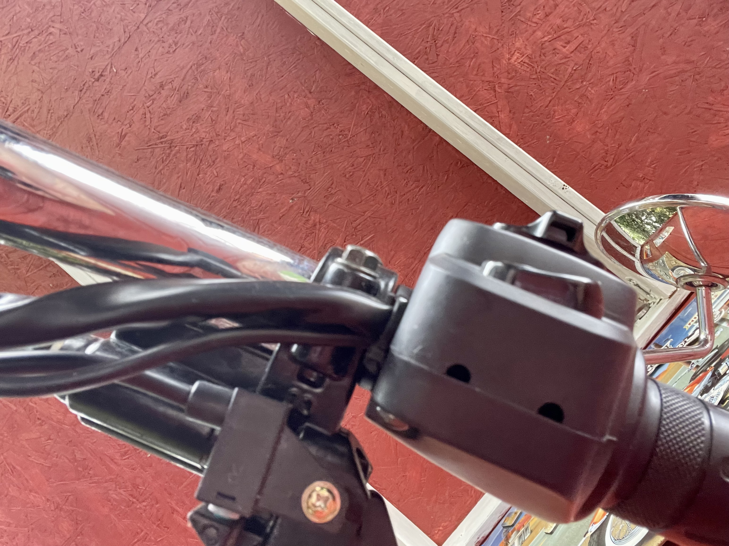

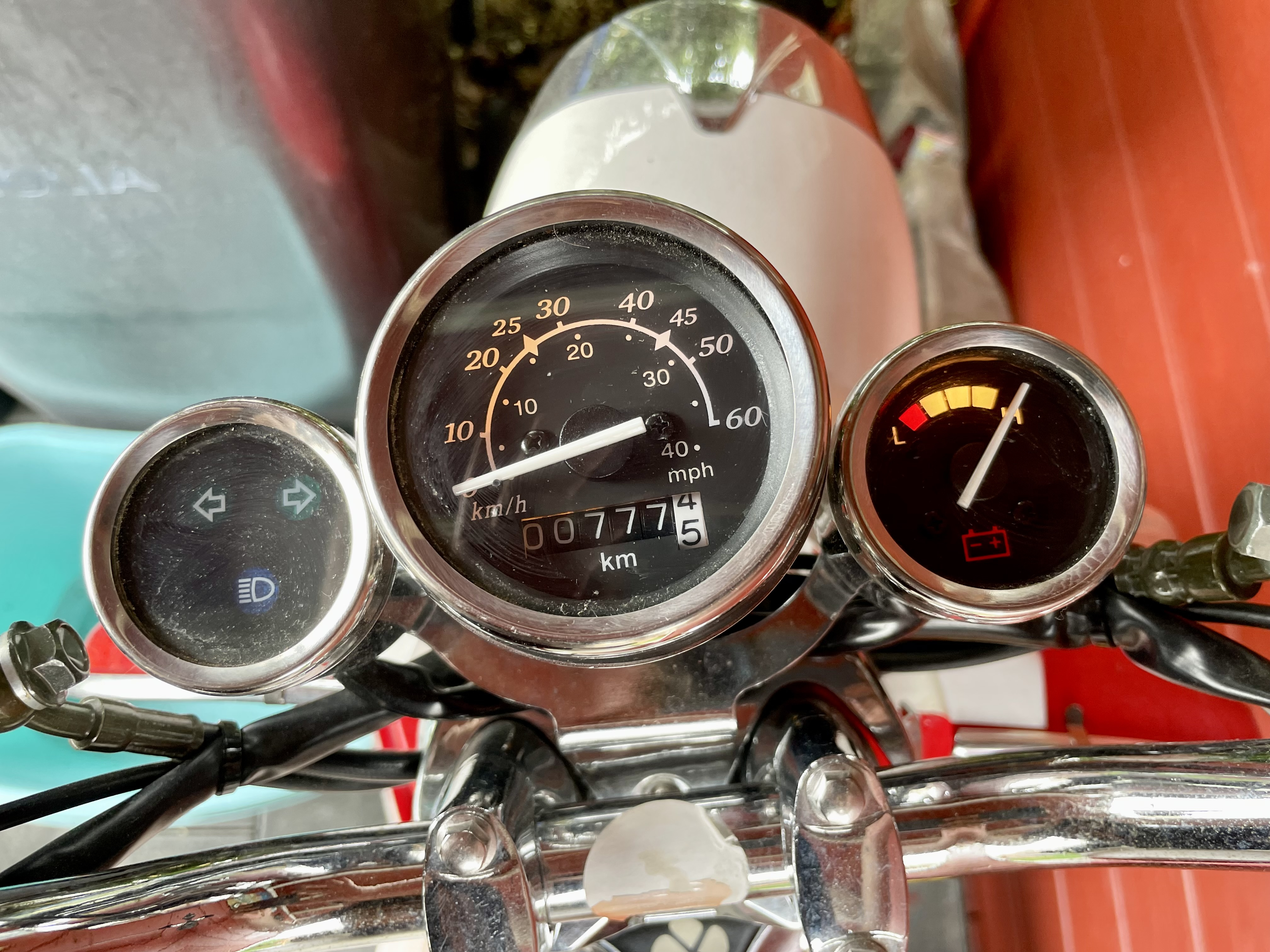

ich habe meinen Roller seit 2.7.2021 und er hat bis jetzt 777 km auf dem Tacho. Bisher war ich voll zufrieden, nun jedoch ein massives Problem :shock: : Einfach über Nacht, fährt der Roller nicht mehr mehr als 23-25 km/h. Im Eco Modus braucht er auch ewig bis er auf die 23km/h Höchstgeschwindigkeit kommt, als hätte er zuwenig Kraft.
Ich habe jetzt mal den Akku über Nacht voll geladen, jedoch ohne Verbesserung :( Bevor ich den Nova-Motors Techniker für 200 Euro kommen lasse, hat jemand 'ne Idee :?:

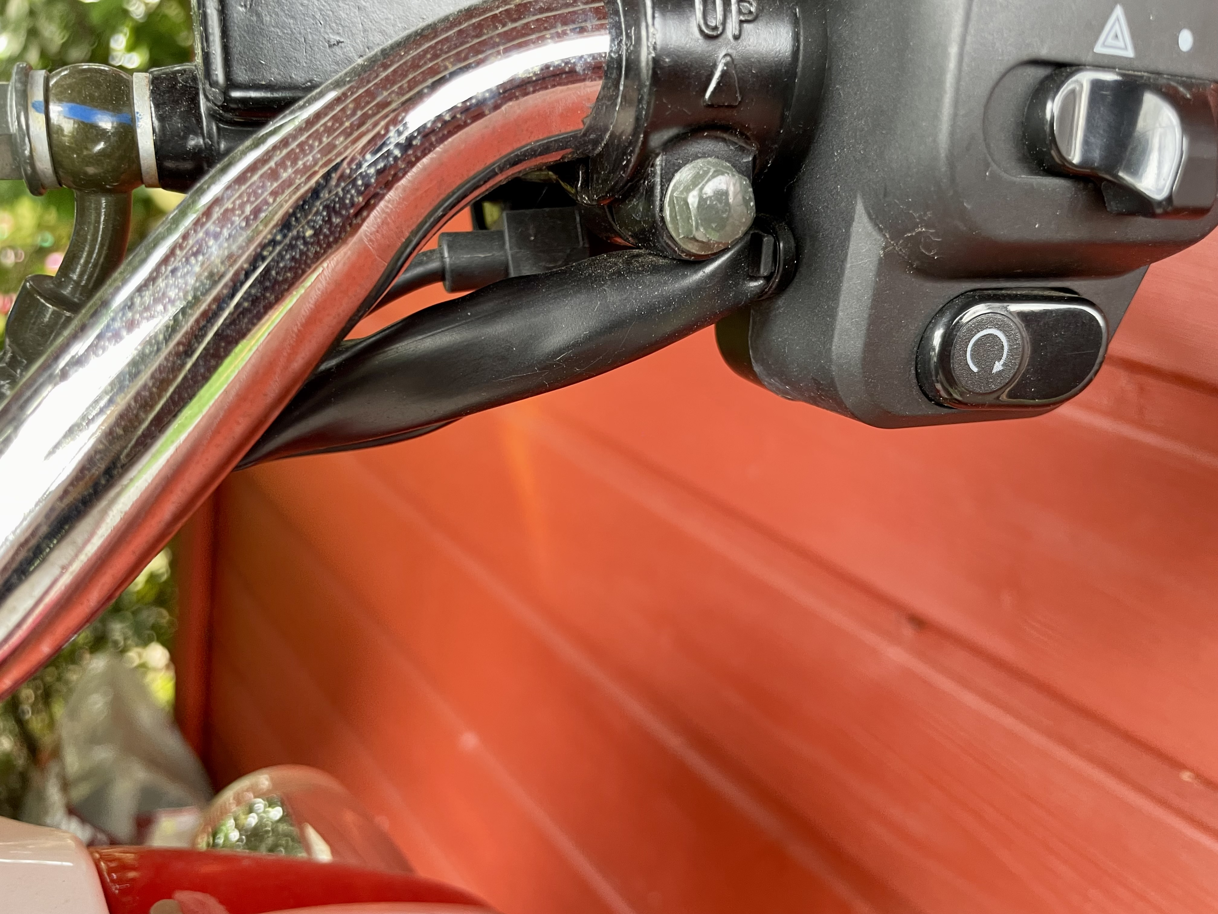

Das klingt wie eine unfreiwillige Drosselung auf 25km/h. Dann wäre evtl. eine Steckverbindung in einem Kabel auseinander gefallen. Aber soviel ich weiß, gibt es regulär keine solche Drossel.
Gab es irgendwas Besonderes? Putzen? Starkregen? Kopfsteinpflaster? Längere Standzeit?
Was sagt die Spannungsanzeige?
Schöne Grüße, Bertolt

Danke @Schnabelwesen für Deine Antwort.
Also ich dachte auch, dass evtl etwas mit der Geschwindigkeitsregelung im rechten Lenkergriff wohl nicht stimmen muss. Werde mal alle sichtbaren Kabel überprüfen.
Der Roller steht unter Dach und es gab auch nix besonderes wie Kopfsteinpflaster oder Hochdruckwäsche etc.
Spannungsanzeige ist normal, auch der Verbrauch war ok,da ich mir die Kilometer immer beim Laden dokumentiere. Am Ende des Beitrags ein paar Bilder dazu.Danke für Eure Bemühungen bzw Ratschläge 😉👍🏼
