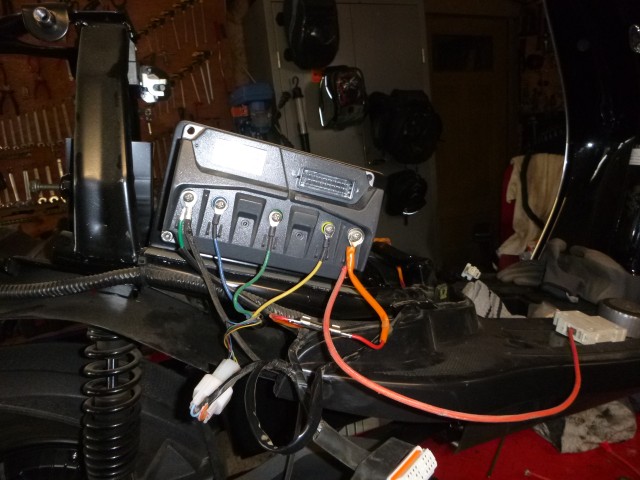

Hallo Didi,
die Sicherung hängt tatsächlich direkt am Plus dec Controllers, nur 5 cm von der Anschlussschraube entfernt. Also wirklich auf der 60V Seite. Sieh selbst:
Der DC-Wandler selbst ist ausgangsseitig überhaupt nicht abgesichert. Da werde ich aber eine 10A Sicherung nachrüsten.
Bei der Sicherung bzw. deren Halter direkt am Controller befürchte ich, dass bei einem Schaden im DC-Wandler, bei dem die Sicherung nicht sofort auslöst, eine hohe Verlustleistung entstehen kann, die mir am Sicherungshalter alles verschmort und verkokelt. Und hältst Du das nicht für ein mögliches Szenario?
LG Berni
