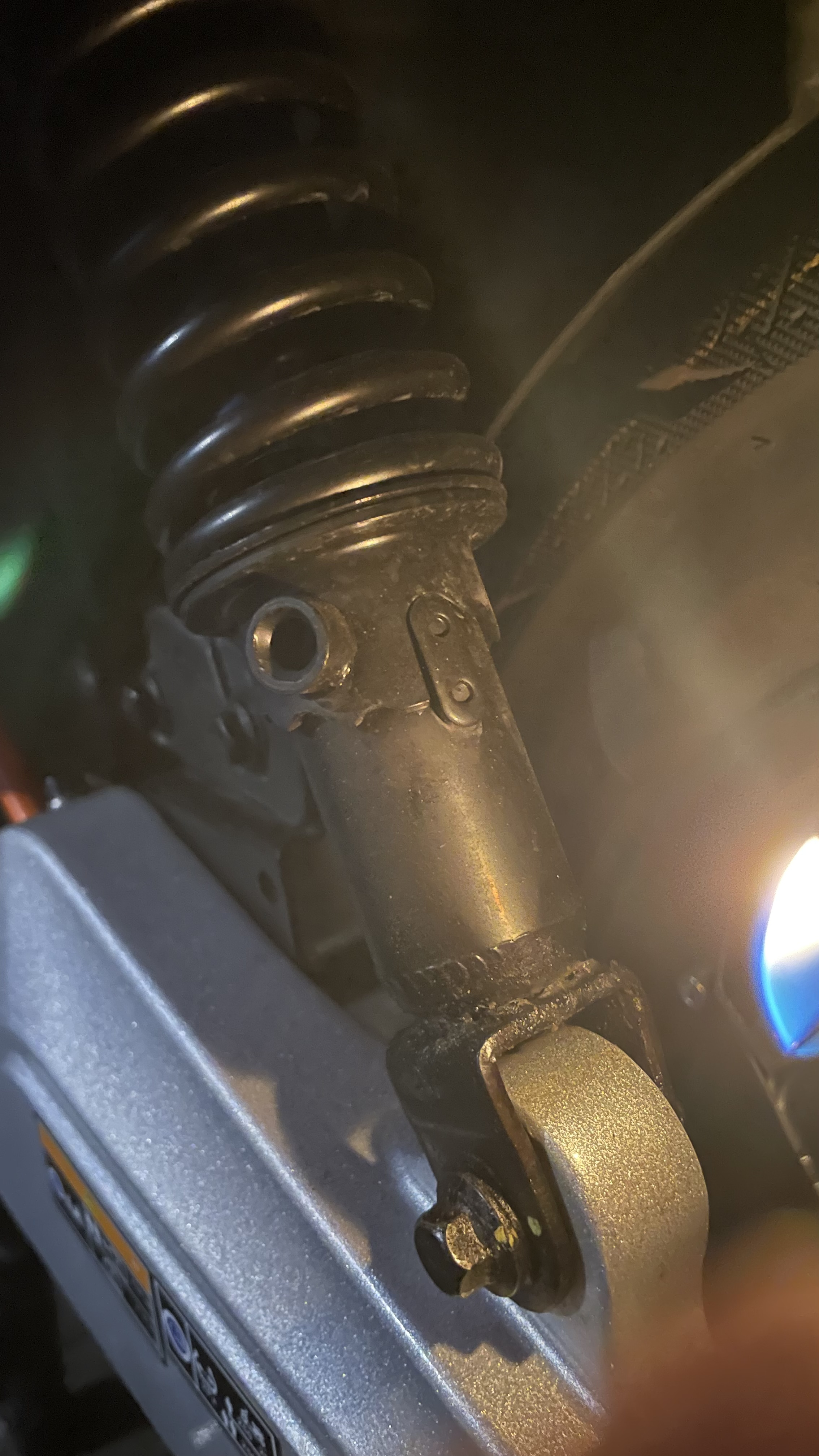

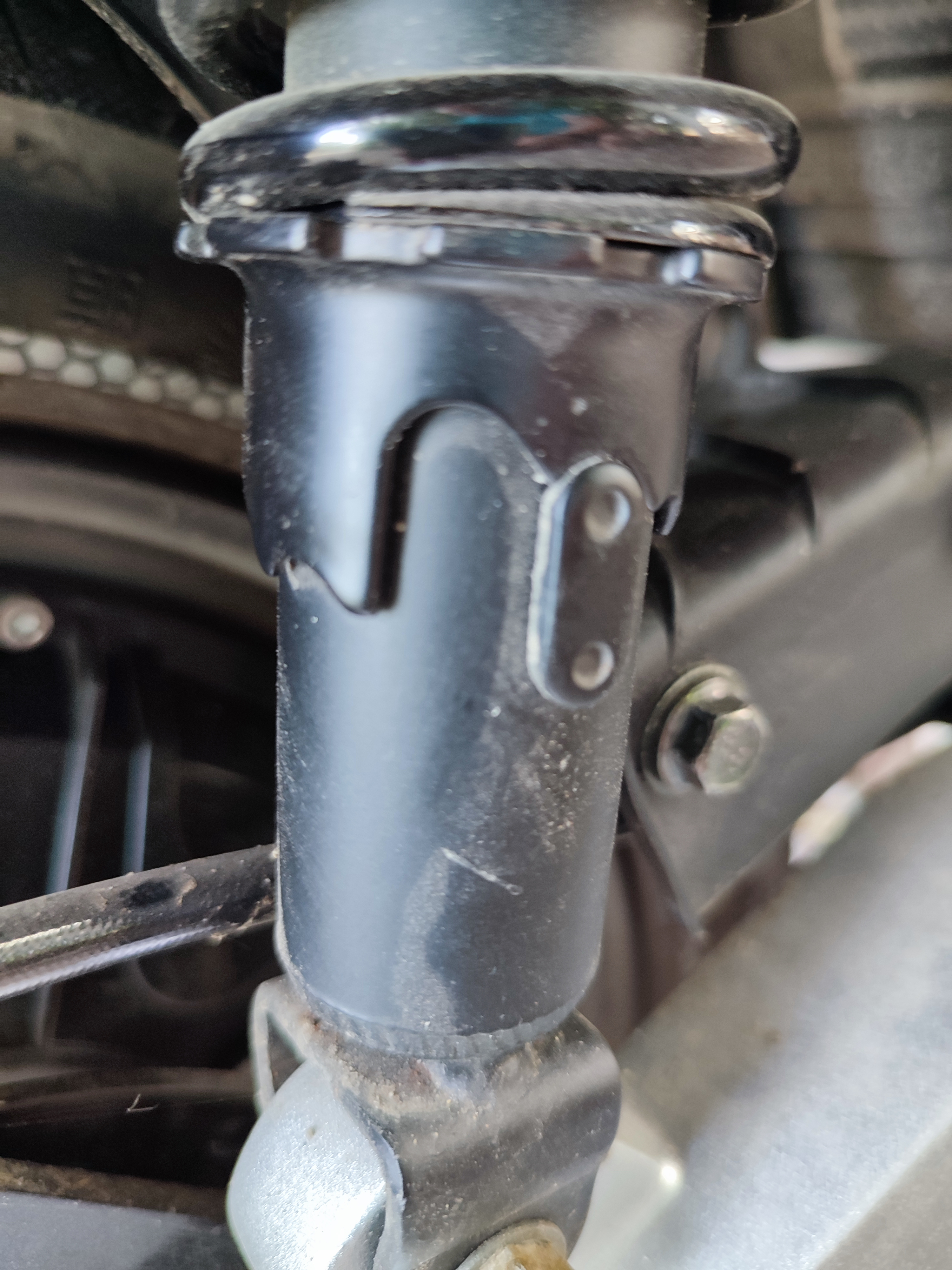

Hi, siehe Bild, da ist ein kleines Loch.
Schraubendreher einstecken und nach beliebig die Höhe verstellen, in dem man nach rechts oder links zieht (drehen)

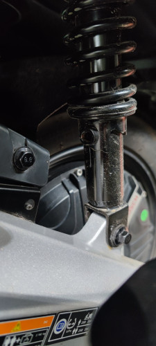

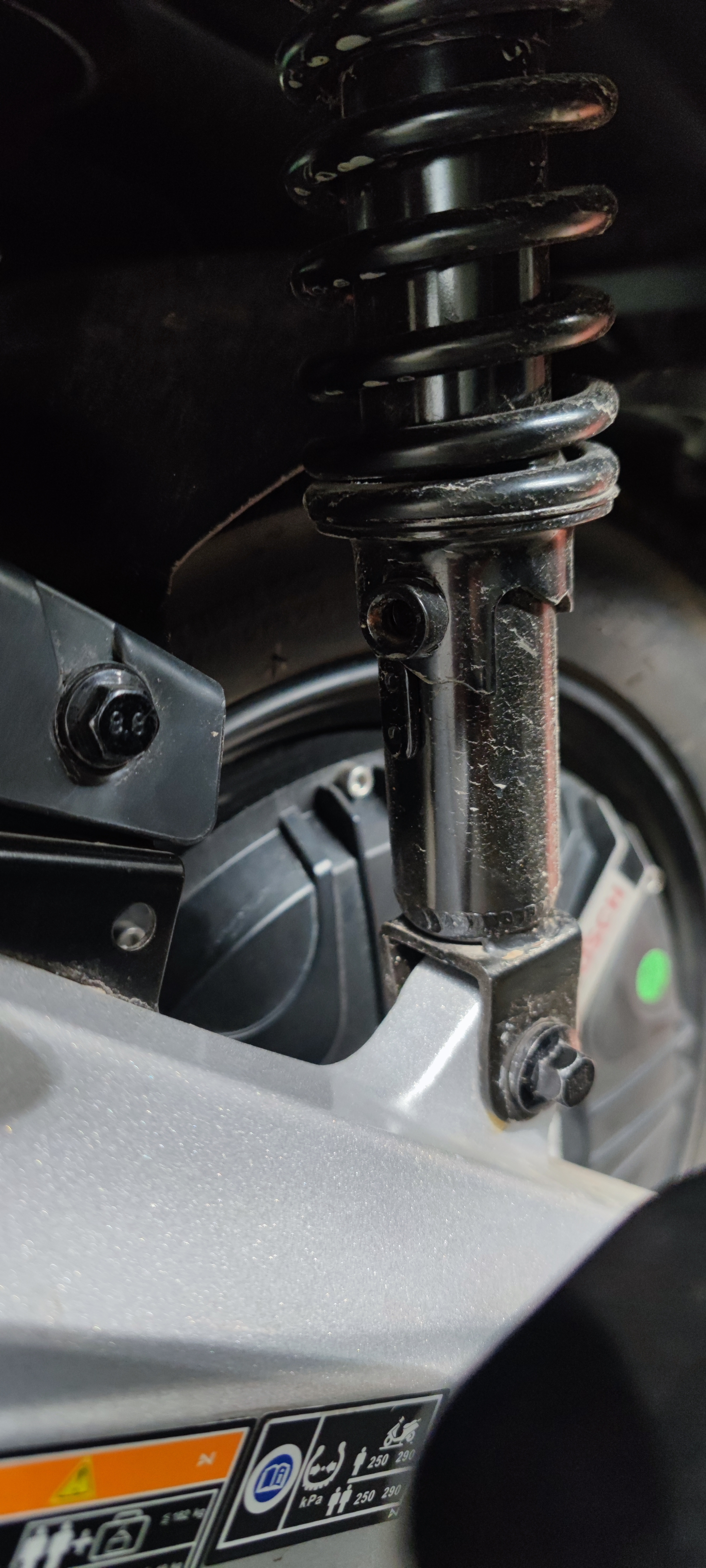

Hätte dazu eine Frage. Bei mir ist doch das Federbein auf die härteste Stufe eingestellt oder habe ich da einen Denkfehler?
Möchte es auf jedenfall etwas weicher machen. Weil auf dieser Stufe drückt es doch die Feder zusammen oder sehe ich das falsch?

Falsch! Du hast schon auf niedrigste Stufe.(weich) Laut auf deinem Bild.
Wenn du jetzt noch mit Schraubendreher das Federbein nach links dreht, stellst du nur noch in Richtung "Härter" ein, also strammer.
Achte mal auf die Reifendrucks. Nova Motor liefert meisten die Reifen mit 3,5 Bar auf, was zur mehr Reichweite führt. Aber dafür ist das Fahrverhalten sehr stramm. Ich habe vorne mit 2,0 Bar und hinten mit 2,3 Bar.
