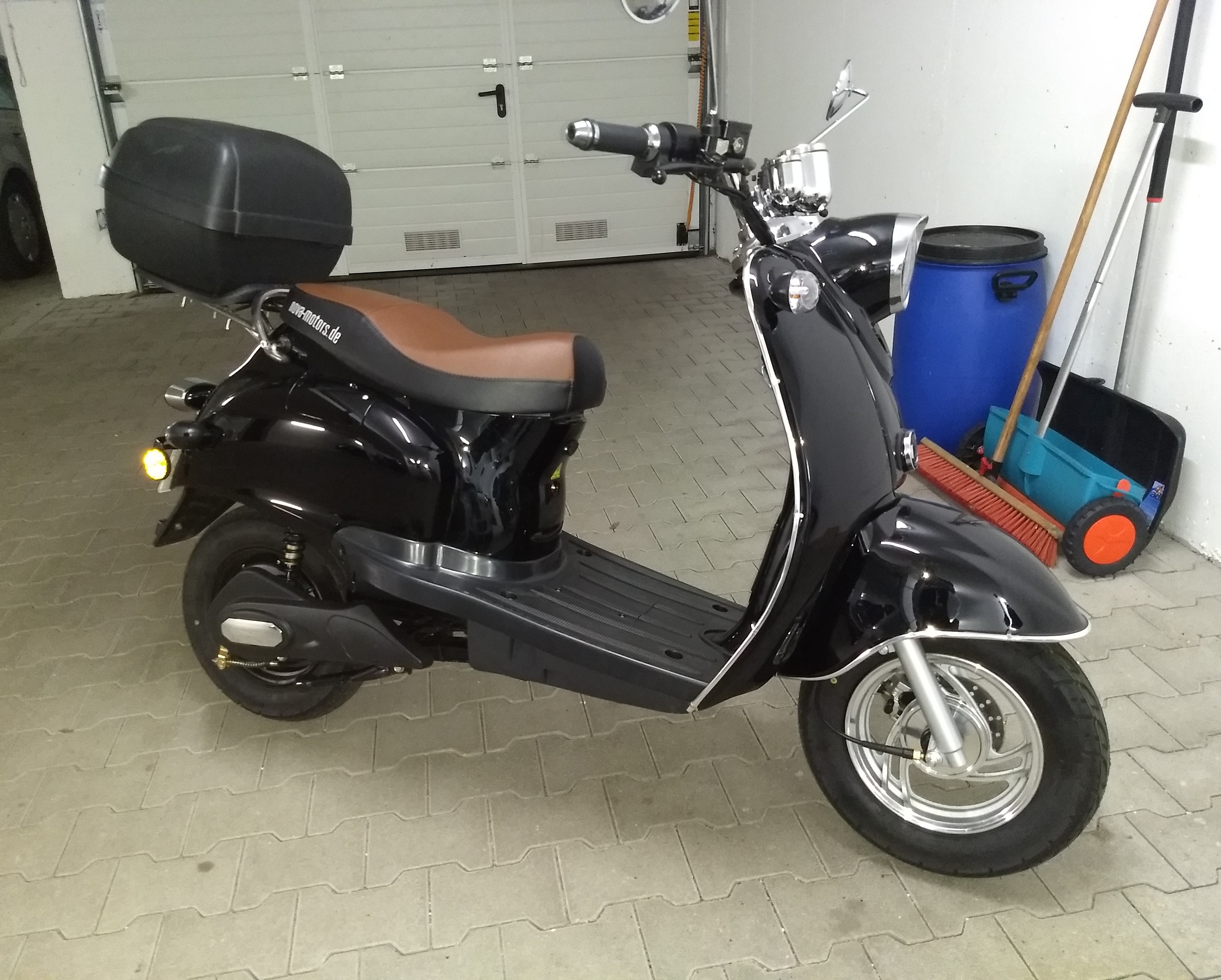

Naja, Experte bin ich nicht, man wächst so in die Materie reinmrymen hat geschrieben: ↑So 31. Mai 2020, 10:30Hallo Chris.
Danke für deine Erfahrungen.
Bist ja ein richtiger Experte auf diesem Gebiet.
Außer Li-Io-Batterien hast Du am eRetro Star nichts gemacht?
Andere Lampen glaube ich auch. Und auch anderen Blinker?
Was genau hast Du nochmals verändert?
Hast Du schon den Bosch 2KW Motor drinnen?
Das aktuelle Angebot vom Lidl hat -glaube ich- einen Bosch Motor drinnen.
Inspektionen werde ich keine machen lassen.
Da kontrolliere ich lieber selbst alle Verbindungen etc.
Die Blei-AGM-Akkus muß man ja pfleglich behandeln.
Werde die wohl erstmals 2-3x fast leer fahren, und danach regelmäßig -auch bei kurzen Strecken bis 5KM- gleich nachladen.
Hoffe, dass die Batterien dann zumindest 2 Jahre -also rund 1000km bei mir- halten werden...
Ein Umbau auf Li-Io werde ich vielleicht in 2 Jahren machen lassen.
Schön wäre es, wenn er wirklich 50kmh schaffen würde. Zumindest die ersten 10-15km.
Notfalls muß ich hier nachlesen, wie man die Geschwindigkeit leicht erhöhen kann.
Dann bin ich mal gespannt. Testen kann ich den Roller ja leider nur 30km. ´
Ich habe keinen Bosch Motor, da ist bei mir das Logo von Lingbo drauf, oder was ähnliches. Ob man bei den 2kW Motoren überhaupt einen großen Unterschied merkt?
Die Blinker sind geändert, ja, aufgrund eines Umfallers. Von amazon sind die vorderen, allerdings sieht man auf dem Foto oben noch die originalen. Ich meine beim Modell 2020 sind schon kleine Blinker dran, sieht viel besser aus.
Die Birne im Scheinwerfer habe ich gegen eine von Osram in kleinerer Bauweise getauscht, nur aus dem Grund weil ich noch keine Ersatzbirne da hatte. Jetzt dient die alte Birne als Ersatz.
Den Akkuumbau habe ich selber gemacht, hier hatte ich mir gute Tipps im Forum holen können.
