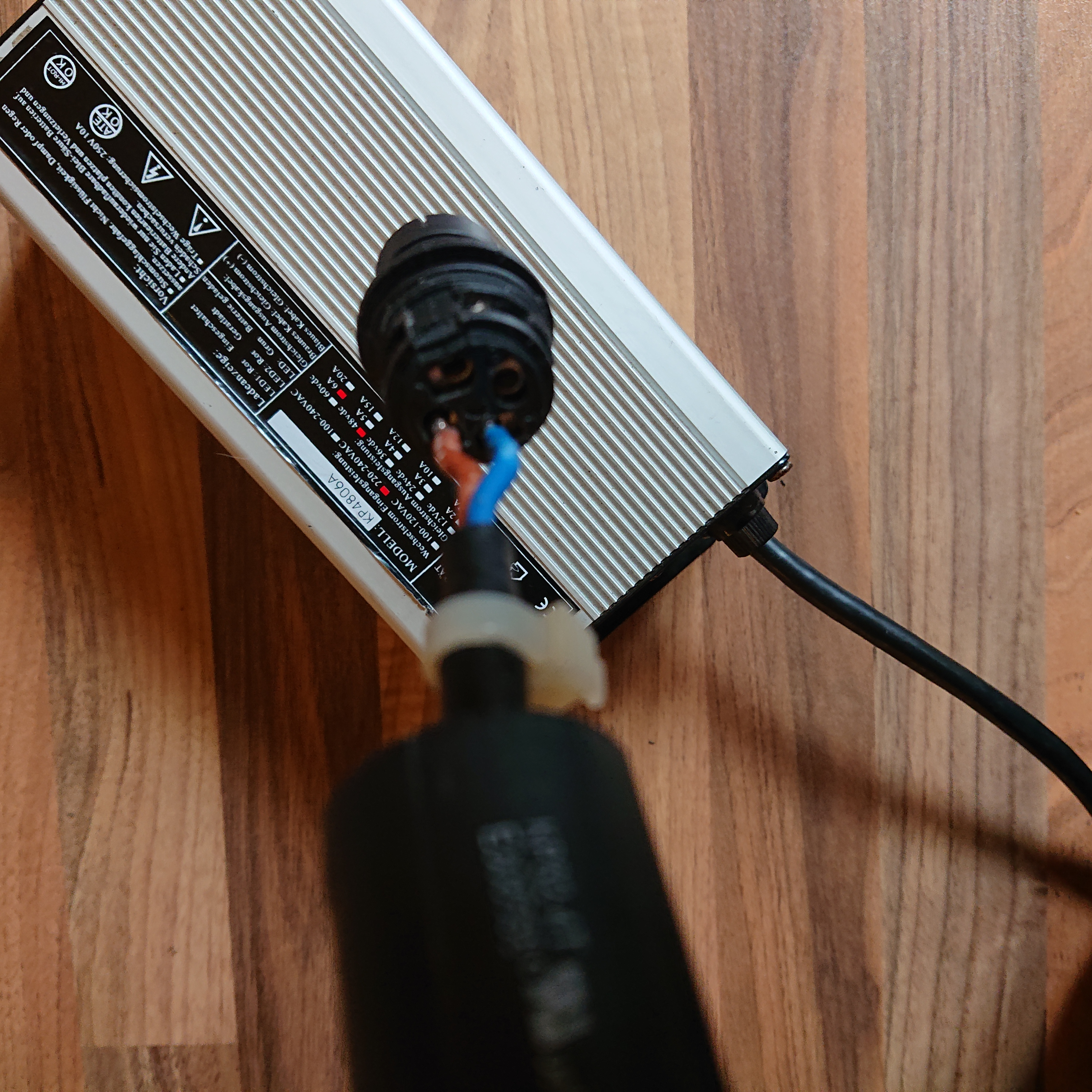

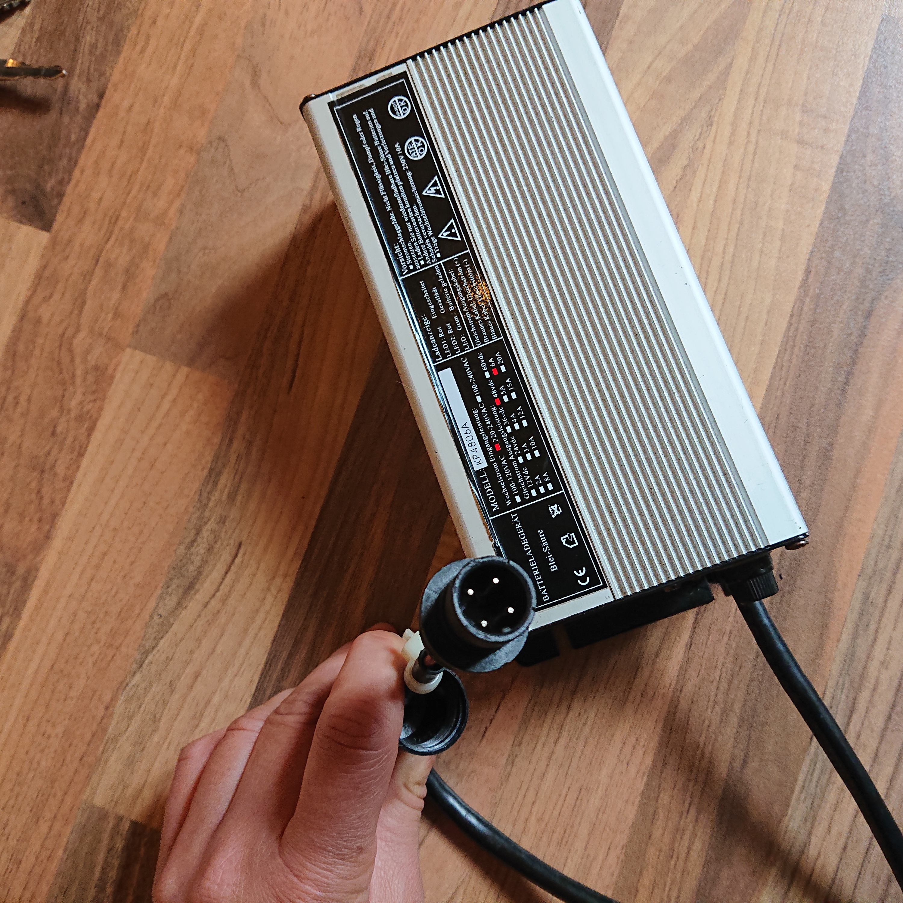

Hallo... Ich habe einen gebrauchten Eco Flash 2000 Elektroroller von einem älteren Herr übernommen.. Nicht ganz 600 km gefahren, von 2009.
Leider kann ich ihn nicht laden, da der Stecker vom Ladegerät abgegangen ist. Der Stecker hat vier Zugänge, das Kabel aber nur zwei Kabel (eins + und -).
Kann mir jemand einen Tipp geben, wie ich die Kabel wieder richtig an den Stecker bekomme.
Vielleicht kann mir auch jemand helfen, wie ich heraus bekomme kann, wie gut die Akkus eigentlich noch sind?!?

Das klingt nach Bleischrott..., ein Bild vom Stecker würde helfen.

Re: Eco Flash 2000 Ladegerät Stecker
Beitrag von Nadine »
Vielleicht helfen die Fotos...

Hast Du ein Multimeter (um elektrische Größen zu messen)? Dann könntest Du an der Akkubuchse messen, an welchen Buchsen die Batteriespannung korrekt gepolt (also ohne Minus in der Anzeige des Mutlimeters) anliegt. Dann könntest du spiegelbildlich das Plus- (braun) und Minuskabel (blau) im Ladestecker korrekt platzieren.

Danke... Das probiere ich..Die Lüftung am Ladegerät sollte doch dann auch permanent laufen, oder? Im Moment tut sich da auch nix.

Jetzt habe ich den Stecker am Ladegerät wieder dran... Lüftung ging an und es hat ungefähr 5 Minuten geladen... Dann zeigten die Lampe am Ladegerät an, dass die Akkus geladen sind.
Am Roller die Anzeige steht aber auf Null. Was kann ich tun, damit ich Saft in die Akkus bekomme? :|
