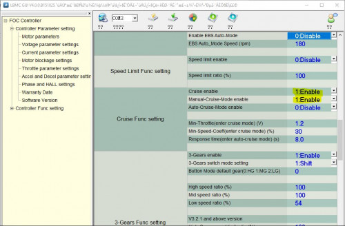

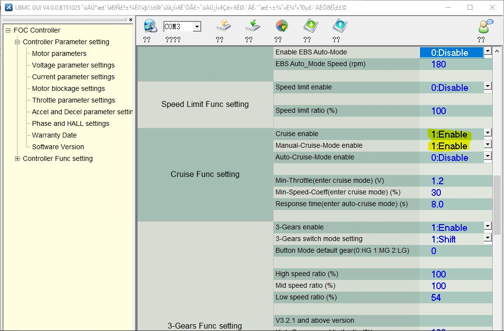

ich habe mir aus anderen Foren die Beschreibung abgeleitet und auf die eGrace Verkabelung umgesetzt:
Die Tempomat Funktion ist jetzt über den linken Hupe-Taster steuerbar (Wer braucht schon zwei Knöpfe für die Hupe, mir reicht einer :lol: ):
Bei Geschwindigkeit X einmal links „hupen“ (nein es hupt nicht, ich habe die Hupe nicht parallel mit angeschlossen, wobei das eigentlich eine lustige Idee wäre ;) ) und die Geschwindigkeit wird gehalten, auch wenn man den Gasgriff los lässt. Jedes Bremsen oder Beschleunigen deaktiviert das Tempomat natürlich dann sofort.
Anbei eine Bilder Anleitung zur Umsetzung:

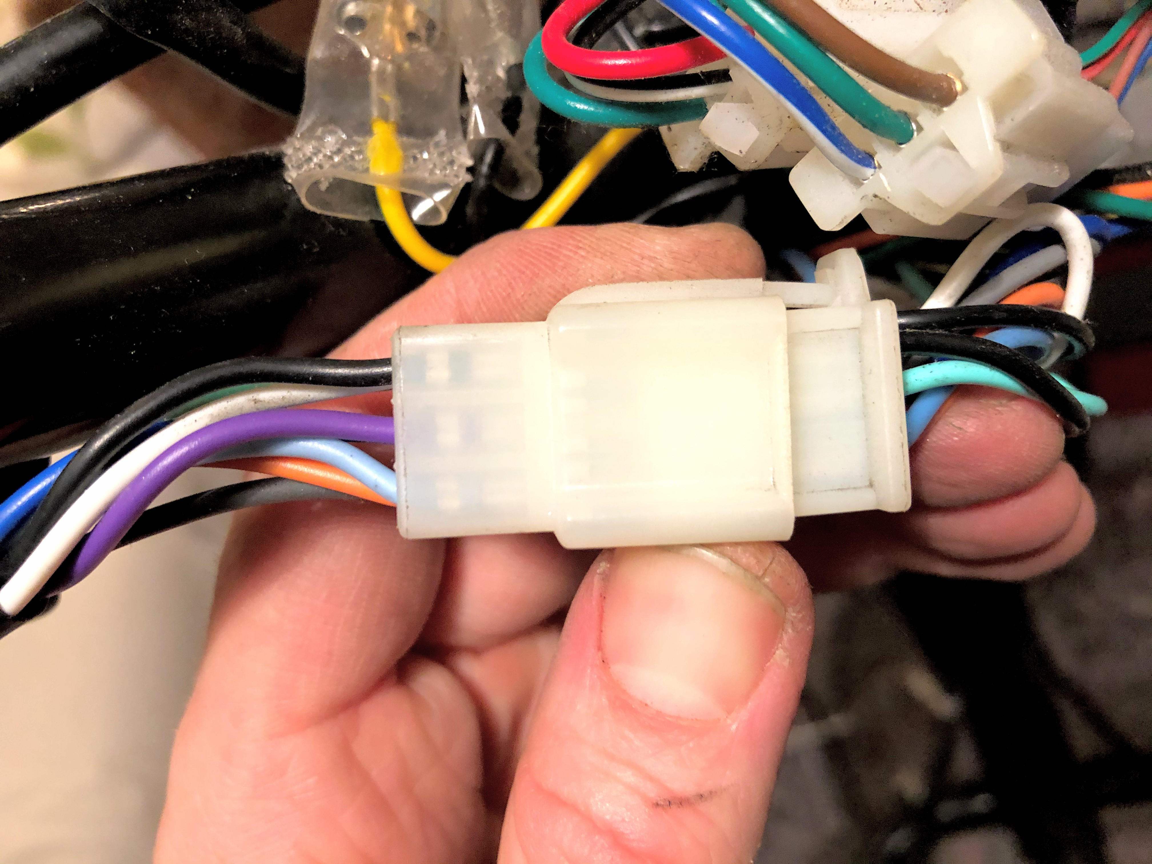

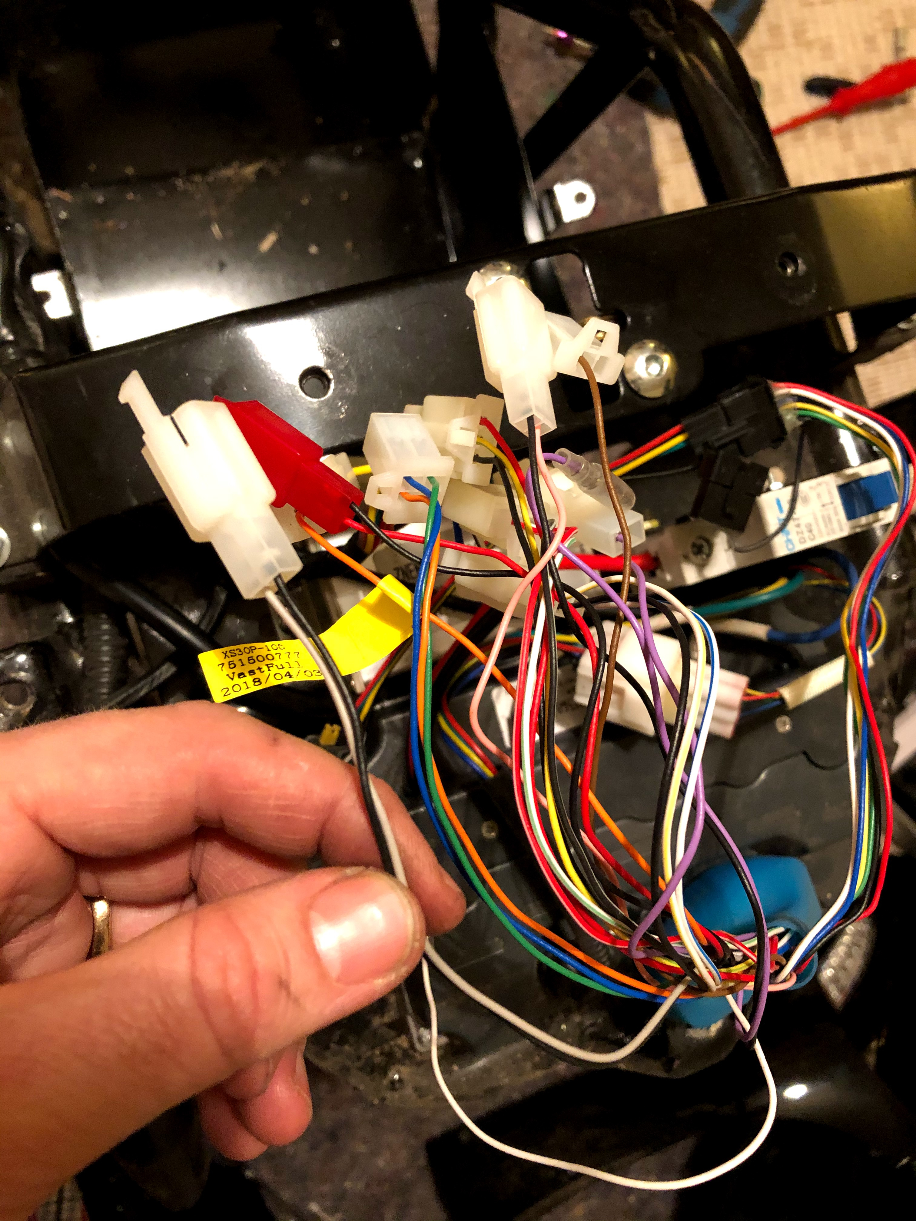

Das grau / schwarze Kabel das vom Controller kommt aktiviert durch einen angeschlossenen Taster (z.B. zweiadriges Kabel an den linken Hupe Taster legen) das Tempomat.
Das schwarz / violette Kabel, dass vom linken Bremshebel / Blink- und Fernlichtschalter kommt sind die Kabel des Hupe-Tasters, dass mit dem grau (=> an violett) und schwarzen Kabel (=> an schwarzes Kabel) angeschlossen werden kann. Ich habe dazu Stecker angelötet, so dass man bei Bedarf auch jederzeit wieder auf die Hupe umstecken kann. Leider fehlen dazu die Bilder... Wenn ich den USB Anschluss zum Laden des Handys einbaue hole ich das noch nach :-)
...anbei dann noch die nötige Änderung in der Konfiguration der Controllersoftware.
