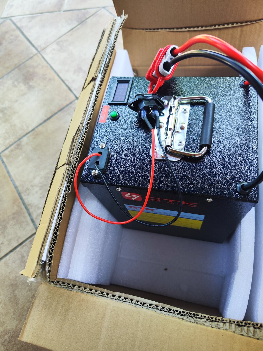

Also gerade ist der Akku angekommen und mir ist aufgefallen, dass es start 35Ah doch 50Ah sind. Ist schon ein ganz schöner Klopper. Morgen werde ich dann sicherlich Zeit haben den zu verbauen. Hoffentlich passt er in die Akkuschale.Krummi hat geschrieben: ↑So 30. Mär 2025, 14:55Wir haben vor kurzem einen Nova e-retro Star gekauft. Die Blei Gel Akkus taugen leider nicht für mehr als 5km, ganz zu schweigen von den Qualitäten am Berg.
Habe einen Lithium 60V 35Ah Akku auf Ali Express bestellt und hoffe das Gefährt so wieder fit für eine zweite Runde zu bekommen.
Der Akku müsste eigentlich prima senkrecht ins Fach der drei Akkus passen, lediglich das Helmfach muss aufgeschnitten werden.
Bin schon gespannt, die Lieferzeit ist leider etwas lange. Ich poste gerne ein Update, wenn der Akku eingebaut ist.
Die Anschlüsse sehen so ganz gut aus, mit separatem Ladeanschluss. Ladegerät ist natürlich dabei, nichts massives aber 71,5V und 5A.

Da sind ja 100 km Reichweite drin. Beim aufsägen vom Fach behutsam schneiden, dann bleibt es relativ dicht.

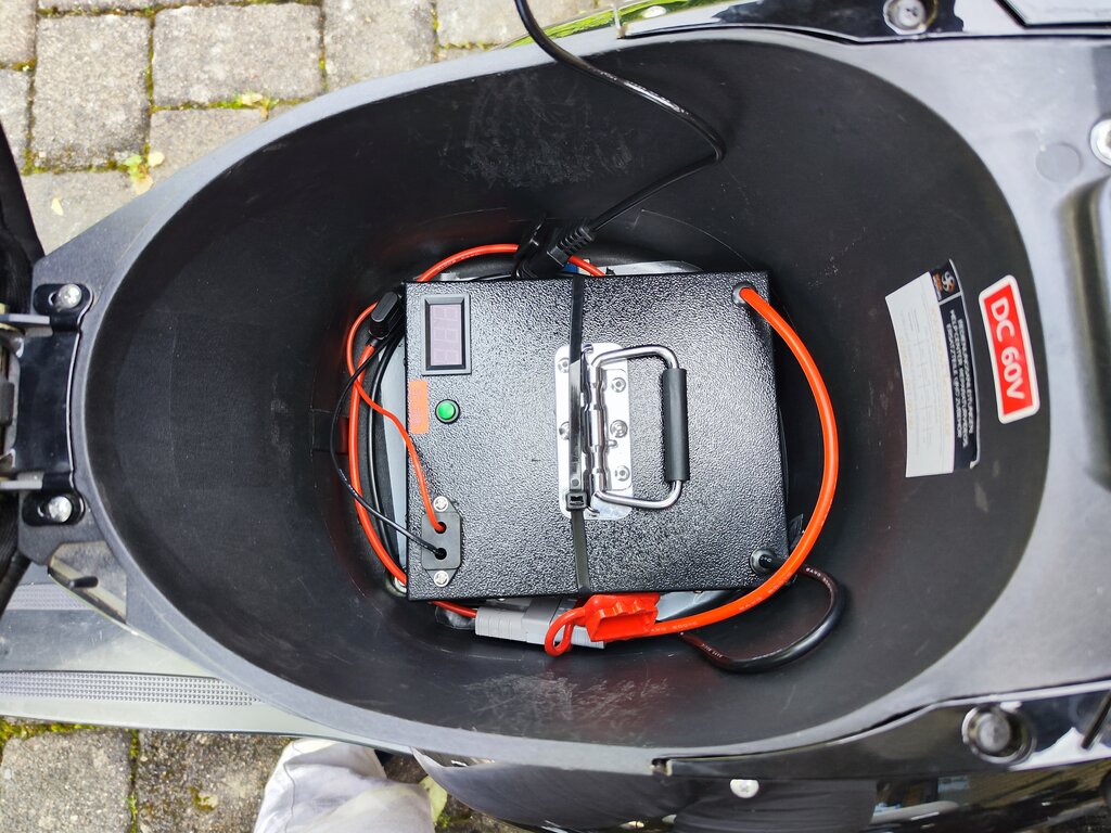

Erste Eindrücke vom neuen Akku – bisher sehr zufrieden!
Ich habe den neuen Akku mittlerweile eingebaut und bereits ein paar Probefahrten hinter mir – läuft alles einwandfrei
Natürlich muss er sich im Alltag noch langfristig beweisen, aber der erste Eindruck ist durchweg positiv.
Die Montage verlief problemlos: Mit dem mitgelieferten Schaumstoff ließ sich der Akku sauber in der Akkuschale unterbringen, zusätzlich habe ich ihn mit Kabelbindern fixiert.

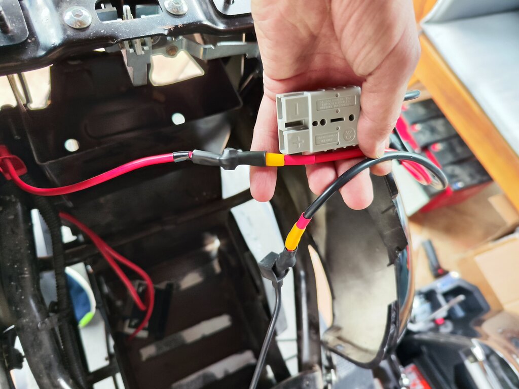

Ein separates Anschlusskabel mit integrierter Sicherung hatte ich ebenfalls bestellt – das ließ sich ohne Weiteres an den vorhandenen Kabelbaum anschließen.
Um den Platz optimal zu nutzen, habe ich das alte Helmfach platzsparend mit einem Multitool ausgeschnitten.
Der Akku verfügt über einen verlängerten Ladeport. Ursprünglich wollte ich diesen an der Stelle des alten Ladeanschlusses nach außen führen. Dafür müsste ich den Akku allerdings nochmal ausbauen und neu anschließen – das spare ich mir vorerst.
Vielleicht verbaue ich den Ladeport stattdessen direkt im Helmfach und lege das Ladegerät dort ebenfalls mit rein. Da bin ich noch in der Überlegungsphase.
Ein kleiner Wermutstropfen: Das mitgelieferte Ladegerät hat leider nur sehr kurze Anschlusskabel – jeweils nur ca. 50 cm. Ich werde entweder eine Verlängerung basteln oder einfach ein passendes Verlängerungskabel mitführen.

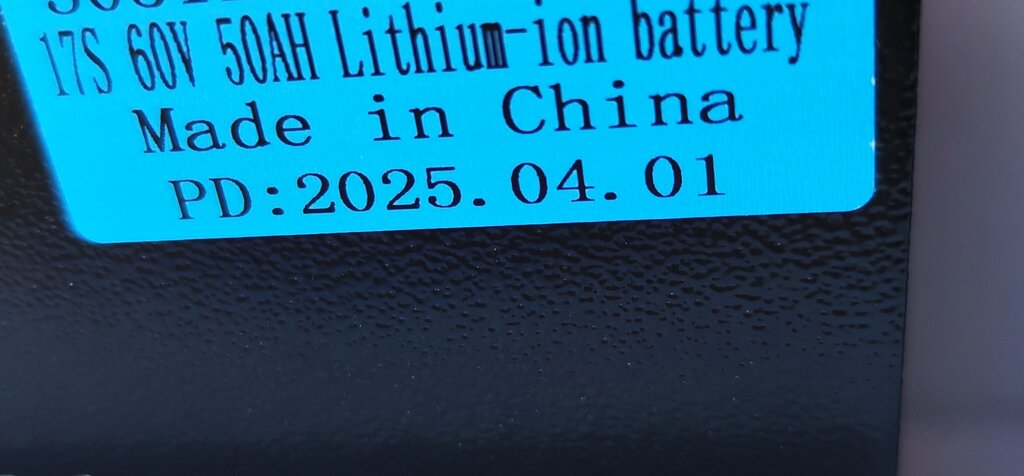

ich war die letzten zwei Tage mit dem neuen Akku (60 V, 50 Ah, 17s) unterwegs und habe den Spannungsverlauf dokumentiert, um den Verbrauch besser einschätzen zu können:
