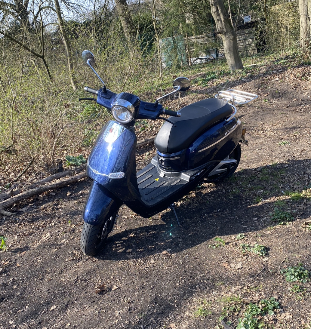

Hallo, ich bin ganz neu hier. Vielleicht kann mir jemand helfen. Ich habe mir am Sonntag einen gebrauchten ATU Explorer E- Cruzer 2029 gekauft. Der Roller wurde 06/2020 von einem älteren Herrn gekauft und wurde gerade mal 38 km gefahren. Eigentlich noch neu.
Nach 2 Tagen habe ich das Problem beim einschalten das ich die (P) Parkstellung mit dem Taster rechte Seite nicht quittieren kann und so auf Fahrstufe 1 oder 2 komme.
Also der Roller zeigt normal das Display an und macht ansonsten weiter nichts.
Fahren ist nicht möglich.
Vielen Dank schon mal im Voraus
Gruß Ralf
