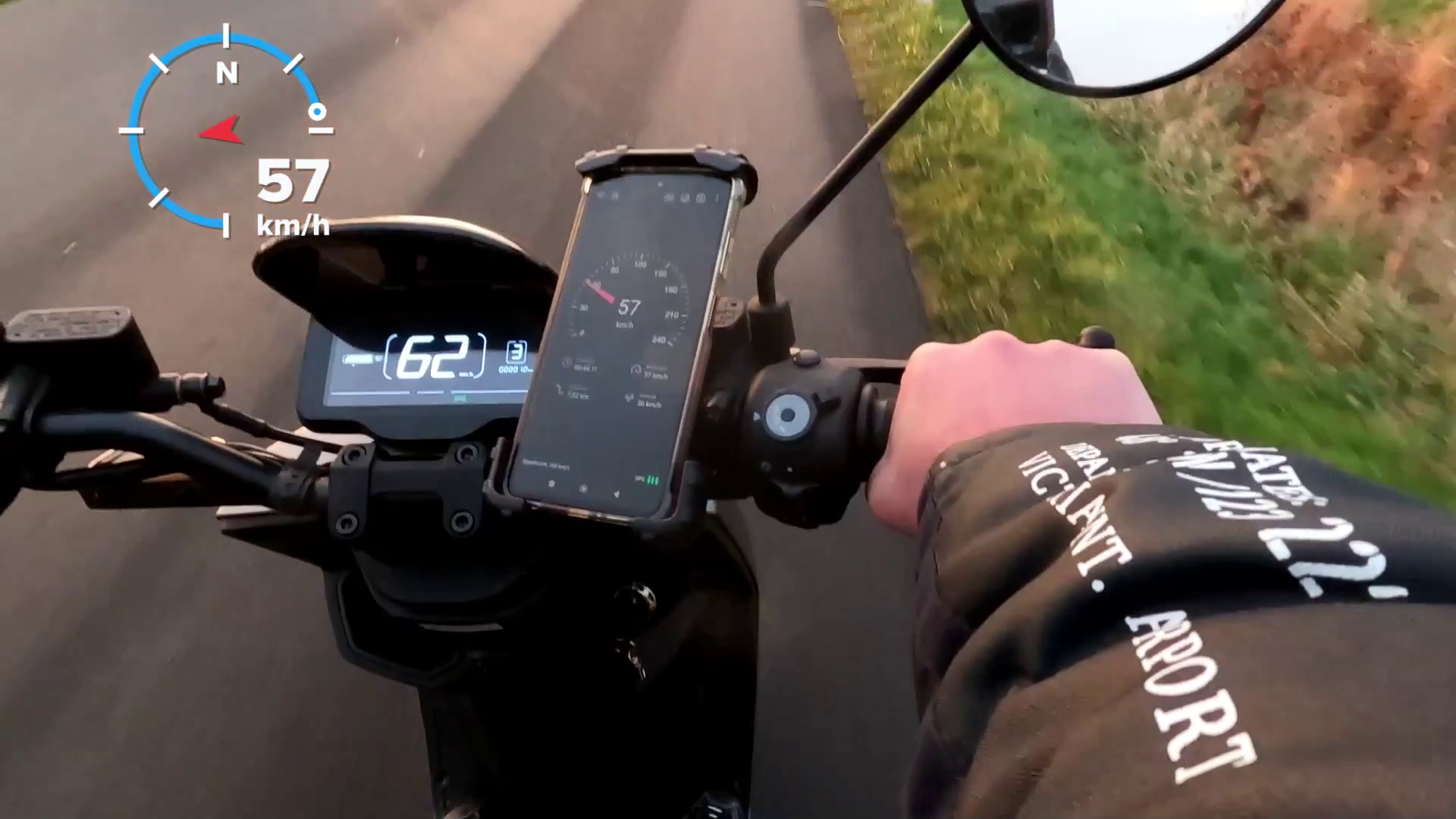

Leute, Leute ... machmal sieht man den Wald vor lauter Bäumen nicht:
Ich hab nochmal mein Video angepasst. Wenn ich schon mit der GoPro aufzeichne, dann kann ich auch die intern gemessene Geschwindigkeit anzeigen lassen.
Somit haben wir jetzt eine schöne Anzeige vom Tacho, Handy und GoPro: https://www.youtube.com/watch?v=vJAhzoDo9Hw
