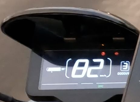

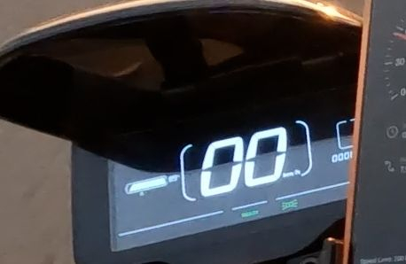

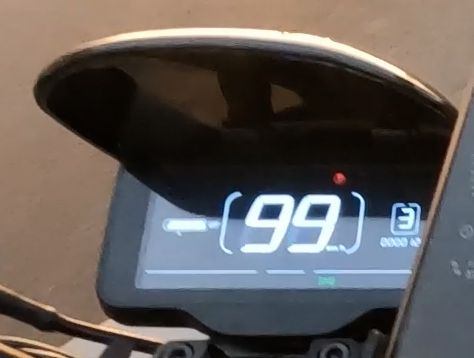

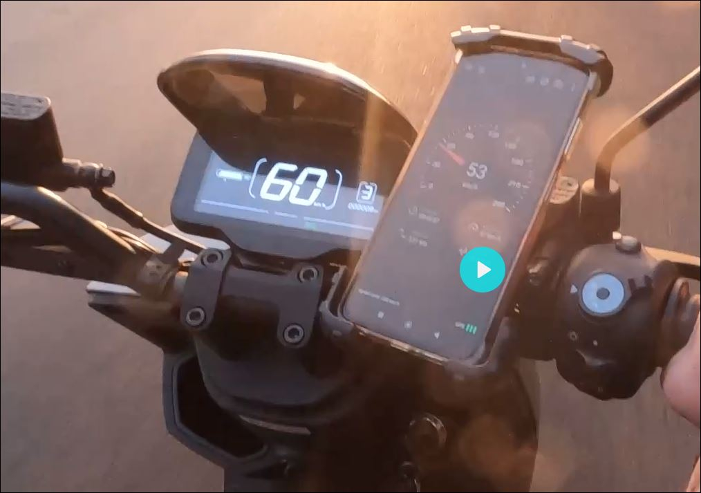

So Freunde. Testfahrt "erfolgreich" absolviert. Ich habe euch dazu mal ein Video gemacht,
damit die "anderen" neidisch werden :D https://www.youtube.com/watch?v=vJAhzoDo9Hw
Die Testfahrt hin ging leicht, aber nur ganz leicht, bergab. Die selbe Strecke bin ich auch wieder zurück gefahren, dementsprechend leicht bergauf.
Dabei ist zu erkennen, daß die Software nicht 100%ig rund läuft. Dazu hier nochmal die Screenshots.
Fakt ist. Er läuft mit meinen 80 kg bei 5 Grad Außentemperatur locker 10 km/h schneller. Vorher hatte ich meinen Zweitakku mit 25% Füllstand drin. Da lief er nicht ganz so flott. Also scheint sich mit abnehmenden Akku die Leistung zu verringern!
Das Turboloch ist definitiv weg bzw. kaum spürbar! :idea: 8-)
Die Ungenauigkeit ist immer noch vorhanden. Also vorher 47 Tacho / 42 GPS und jetzt 60 Tacho / 54 GPS.
Edit: Editiertes Video mit der GPS-Anzeige der GoPro

Man sieht in dem Video aber auch wie ungenau die GPS-Messung am Handy ist. Aber auch wie die Tachoanzeige hin und her tänzelt.
Man muss es wohl im Ganzen sehen und dann passt das Paket schon.
