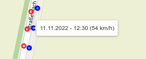

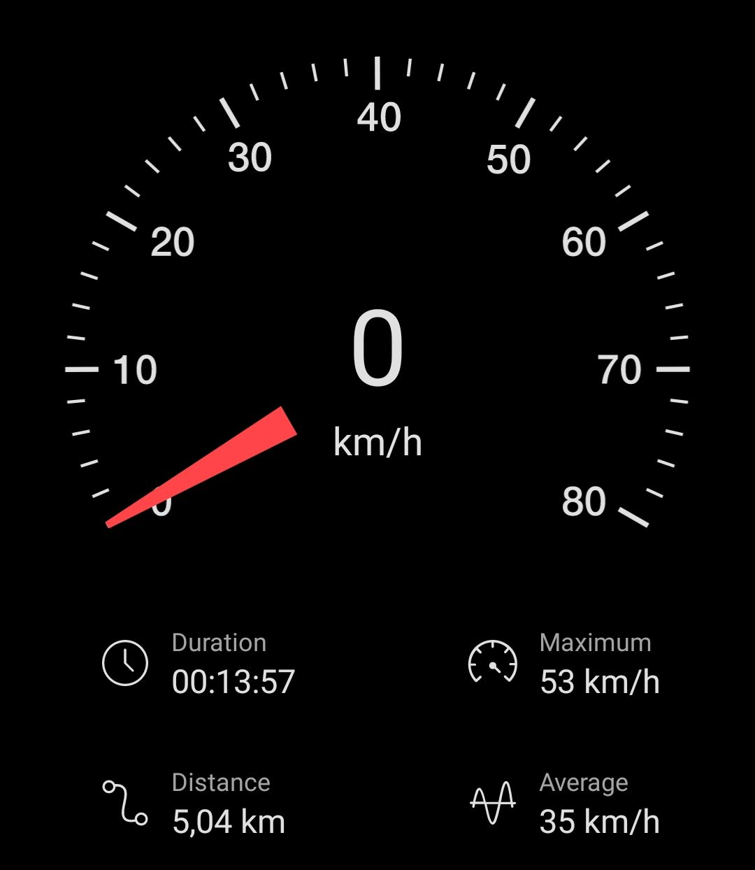

Soooooo Freunde. Es ist vollbracht. Der NL-Controller ist verbaut und wurde getestet: Jetzt kommts ....
Controller-Einbau 10 Minuten, Roller aufgebockt gestartet, aufgerissen ... 58kmh (vorher 47).... yeeeaaahhh
Nun ab auf die Strasse. Temp. 11 Grad, windig .... aufgerissen .... naja.
Die ersten paar Sekunden dachte ich, ich hätte den falschen Controller eingebaut ... Ging ja nicht, waren eben ja noch 58 auf dem Tacho. Erste kleine Freude 57 laut Tacho, 50 laut Handy-GPS :shock: Das Ganze zoooog sich aber, von Sportlichkeit kann keine Rede sein. Naja, wie auch, die Geschwindigkeit ist ja nur "entriegelt".
Also nochmal ... Der Tacho zappelt zwischen 53 und 58 umher. Handy-GPS bleibt wie eine eins auf 50kmh stehen.
Hab noch einen externen GPS-Tracker mitlaufen lassen ... das selbe Ergebnis. Mit Rückenwind kuz mal 54kmh :?
Nun kann es sein, daß das Wetter heut nicht mitspielt, kalt und windig. Ausserdem sind die Apps sehr ungenau. Man müsste mal mit dem PKW hinterherfahren.
Aber. Falls das die reelen Ergebnisse auch im Sommer sein sollten, kann ich unbeschwert Vollgas fahren. Sollte ich da mal angehalten werden, habe ich kein schlechtes Gewissen.
Ob man dafür jetzt 230€ ausgeben möchte, kann jeder selbst entscheiden. Ich finds erstmal ernüchternd und freue mich auf den nächsten Test bei warmen Temperaturen. Übrigens Akku war halbvoll.
Und genaugenommen: Wir kämpfen um jeden kmh. Jetzt sind es glatt 10kmh mehr als vorher. Eigentlich will ich mich nicht beschweren :mrgreen:

Gut man muss natürlich auch sagen, das der Motor auch nur angeblich 3 kW hat manche sagen das der Controller bei 2,2 kW abriegelt.. da kann man natürlich keine Wunder erwarten. Ich hatte bei guten Wetter 16 Grad 57 km/h laut GPS geschafft. Aber bei den Temperaturen schaffe ich auch nur ca. 54 km/h. Ich bin zufrieden ich habe jetzt auf der Straße meine Ruhe (50er Zone) mehr wollte ich auch nicht.
