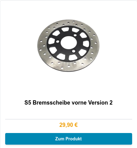

Jetzt sehe ich gerade: Es gibt sogar eine zweite Bremsscheiben-Version von Nova-Motors für den SLI-5:
https://www.nova-motors.de/ersatzteile/ ... -version-2
Das ist neu! - Hat vermutlich zu viele Reklamationen wegen quietschender Bremsen gegeben.
