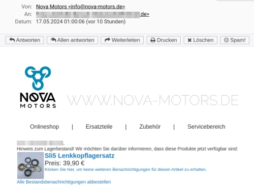

Falls jemand einen neuen Lenkkopflagersatz benötigt: Diese sind seit heute wieder bei Nova-Motors bestellbar.

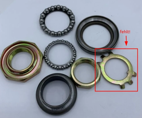

Ich habe mir gestern noch den Lenkkopflagersatz bestellt. Zum meiner Überraschung lag das Paket heute schon vor der Türe. ABER: Es fehlt ein Teil im Set. Und zwar das folgende, rot gekennzeichnete:
Sollte ich das reklamieren? Oder könnte man das gebrauchte (als Nicht-Verschleissteil) vom alten, bereits verbauten Lenkkopflager beim Austausch hernehmen?

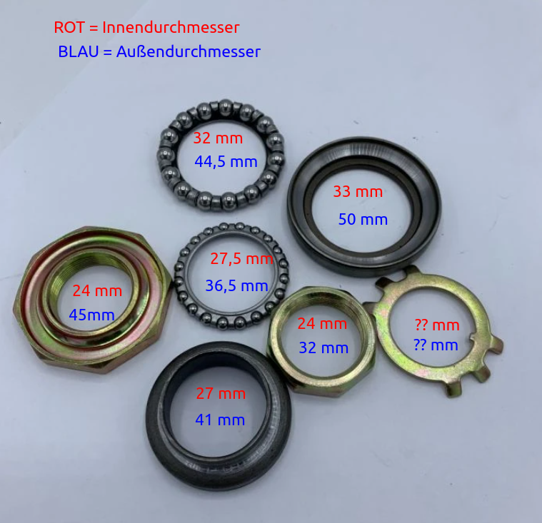

So, ich habe die Abmessungen der einzelnen Teile nochmal mit der Schiebelehre ermittelt:

Ich hab das Lenkkopflager am Samstag auch erhalten. Aber auch bei mir fehlt dieses eine Teil.
