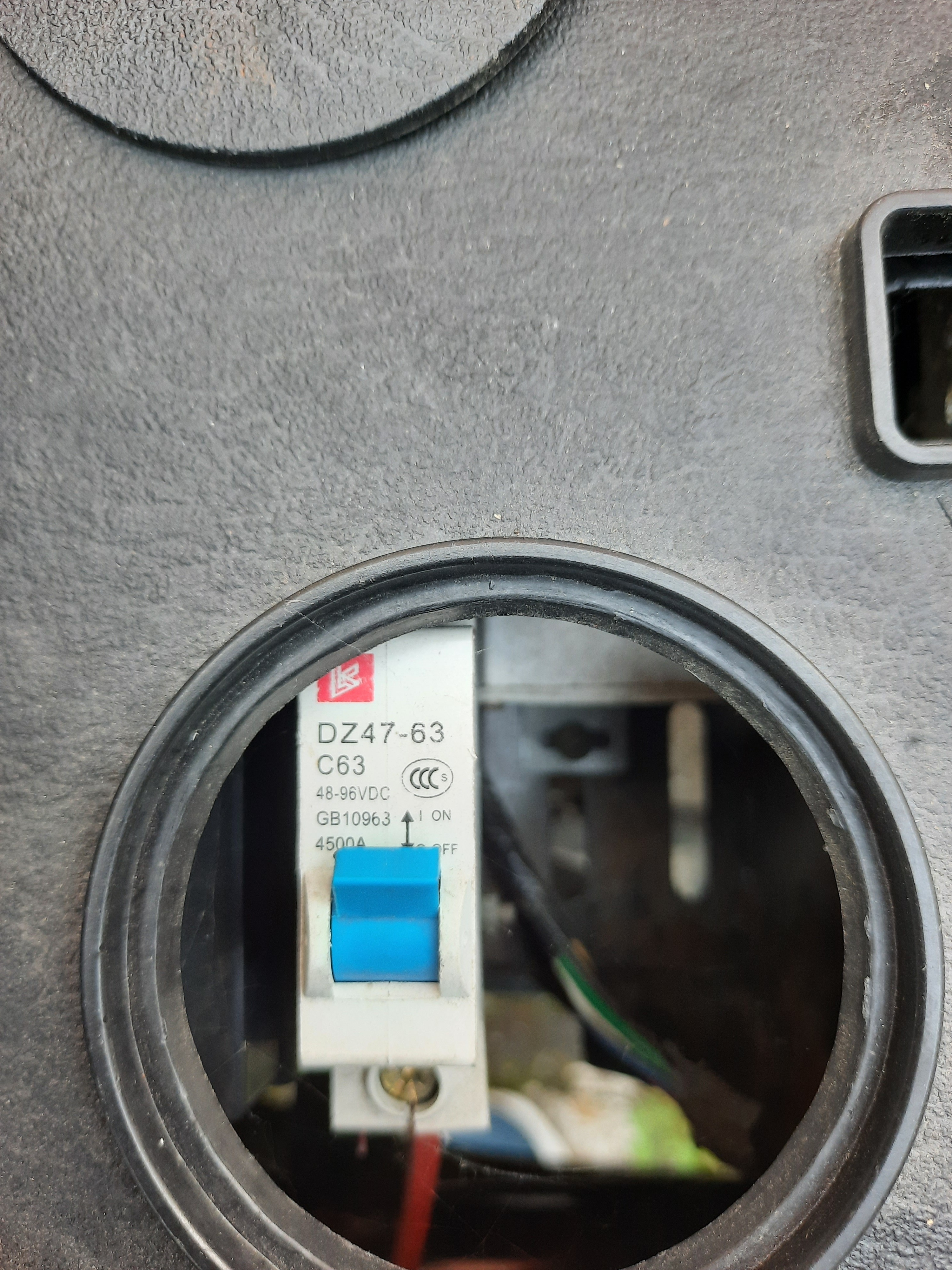

joe_70
Beiträge: 10
Registriert: Mo 25. Feb 2019, 17:41
Roller: eGrace 50 Blei
PLZ: 38
Re: Elektroroller nimmt kein Gas mehr an
Beitrag von joe_70 »
Beim meinen egrace 72V/Blei ist so etwas verbaut.
Bildhttps://abload.de/img/20220906_164410gyfdn.jpg

joe_70 hat geschrieben:
Mi 7. Sep 2022, 09:02
Ja so ähnlich ist meiner auch (bis auf den Hersteller)....
Gruss Helmut
Ranis 2000 seit 08.2019 ca.17700 Km gefahren :mrgreen:

Mächschen hat geschrieben:
Mi 7. Sep 2022, 12:42
Ich würde den neu machen, weil der gebrochen ist und ggf. nicht mehr richtig funktioniert.
Der Sicherungsautomat besteht aus 2 Formteilen. Passt wohl nicht so richtig.
Nur mal so , das Gehäuse hält nicht das Kabel.
