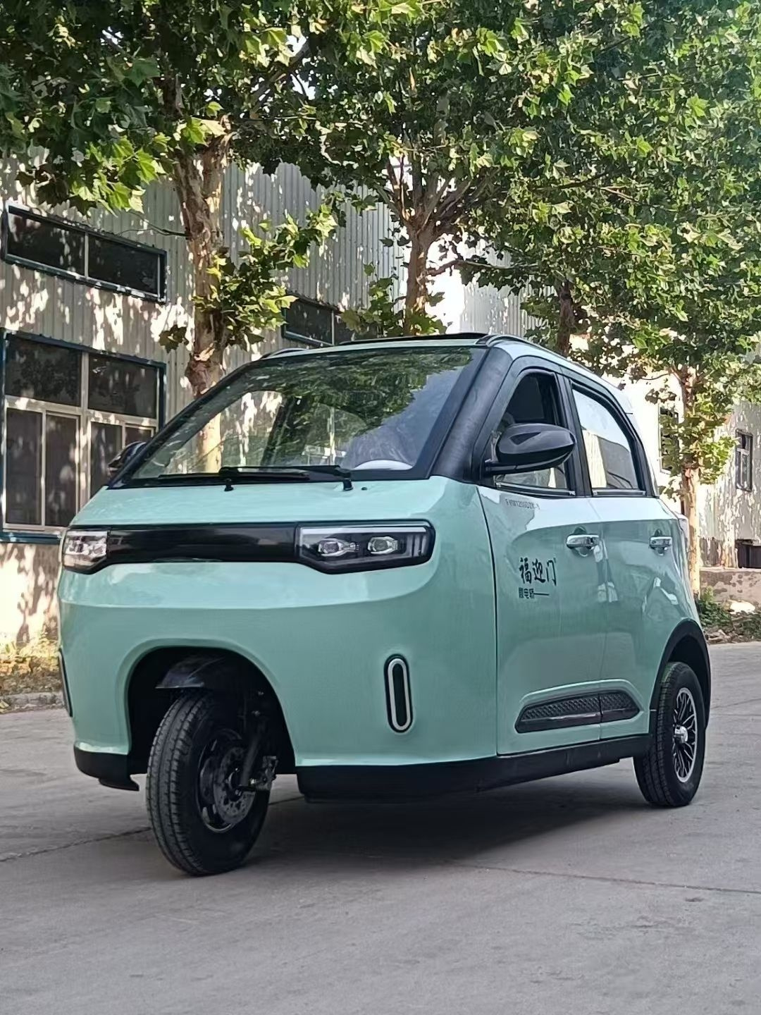

ich habe mir einen dreirädrigen Kabinenroller aus China bestellt. Zurzeit ist er auf dem Weg nach Deutschland.
In dem Fahrzeug ist kein Akku verbaut, der wird mir gesondert zugestellt. Der Akku hat eine für Deutschland gültige
Bescheinigung, den rein zu bekommen dürfte kein Problem sein.
Das Fahrzeug allerdings hat keine EWG Bescheinigung. Kann das Fahrzeug trotz fehlender EWG Bescheinigung durch den Zoll
kommen? Ich werde wohl, wenn ich es in Deutschland habe, eine Einzelabnahme beim TÜV durchführen lassen müssen.
Andi

Welche Fahrzeugklasse soll den der Kabinenroller eingeordnet werden?
Wenn das Fahrzeug vier Sitzplätze hat, landet es in der Klasse L5e-A, wenn doch nur zwei Plätze drin sein L2e-P: https://eur-lex.europa.eu/legal-content ... 32013R0168 (siehe Anlage 1)
L5e benötigt Hauptuntersuchung (TÜV) und dieverse weitere Anforderungen (ABS?)
L2e-P bekommt das Versicherungskennzeichen ist aber auf zwei Sitzplätze beschränkt.
Den Zoll dürfte m.E. die CE-Kennzeichnung für den Import auslangen.
Und zu den "Kistenschiebern": Ich denke nicht, das die Reichtümer anhäufen mit ihrer Tätigkeit. Die Kosten werden für den Import da sein. Der Importeur ist ja nebenbei auch noch für die Gewährleistung und die Ersatzteilversorgung zuständig.
Ein Fahrzeug zu importieren, was in der EU bereits eine Zulassung hat, ist schon spannend genug. Ein Bekannter bei der Dekra hat mal vor rund 20 Jahren 20 reimportierten Mercedes-LKWs die Erstnahme verweigert, weil das für Afrika verbaute Bremssystem keine Zulassung in der EU hatte...
@Andi V8: Ich hoffe, dass Du das Prozedere bereits mit einem TÜV-Prüfer Deiner Wahl vorab geklärt hast?

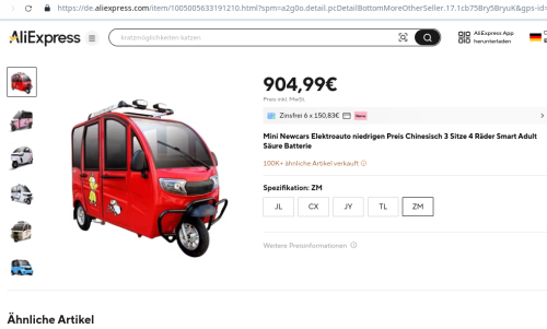

Was es nicht alles gibt zum Eigenimportieren aus dem Reich der Mitte:
https://de.aliexpress.com/item/1005005633191210.html
3-Sitzer!
... und das ganze für 904,99 € incl. MWSt.
Allerdings nur mit 1,2 kWh Li-Ion-Akku bestückt und 1 kW Motorleistung. Das kann man auch in China nur in Küstennähe (bei absoluter Flachheit des Landes) betreiben.
