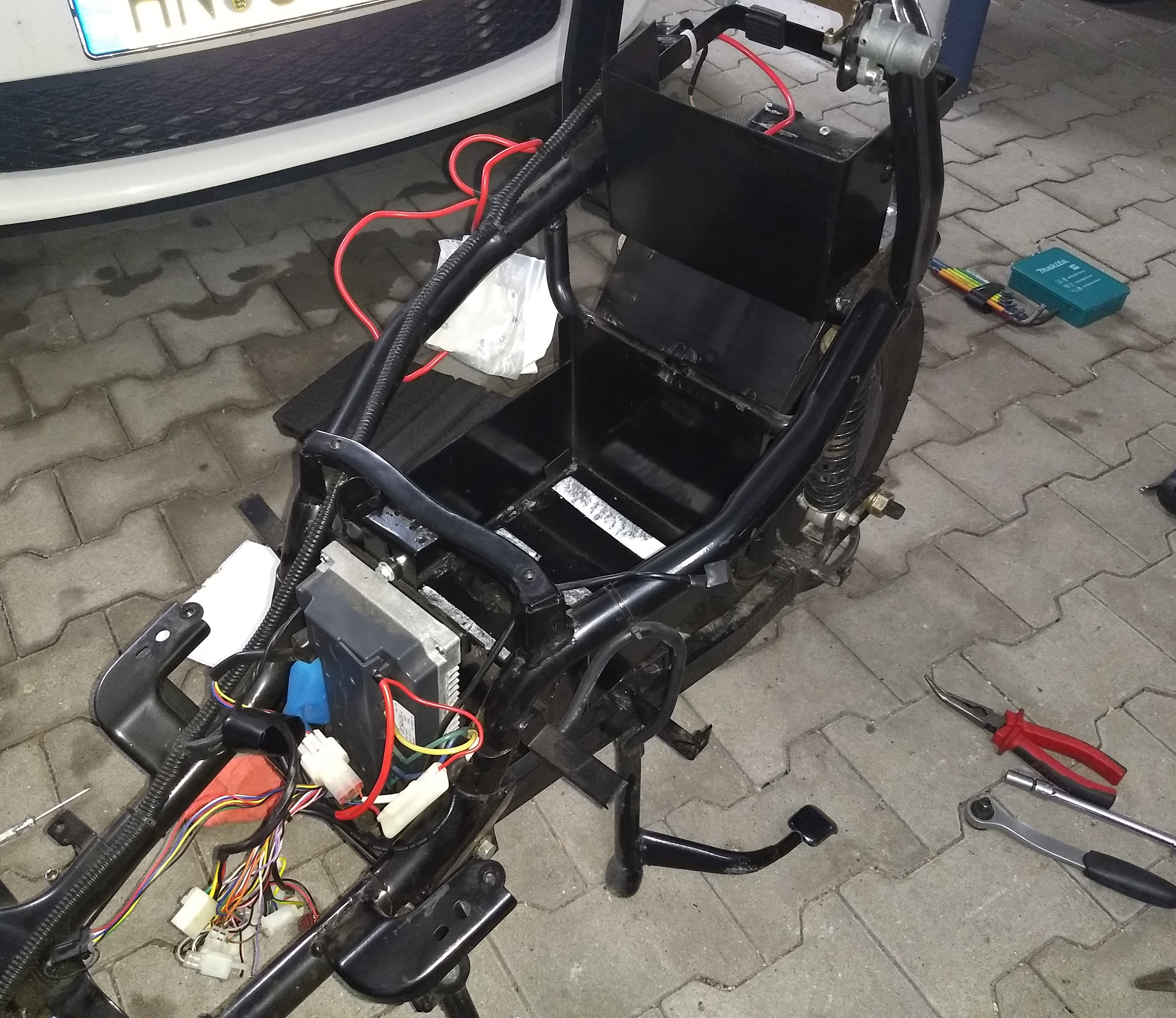

die Sache mit dem Ladegerät ist mir bewusst, da bräuchte ich ein neues. Der Controller sitzt vor dem unteren Akku Pack. Schau mal auf dem dritten Foto, da ist ein blauer Schutz zu sehen, der sitzt auf dem Stecker vom Controller.

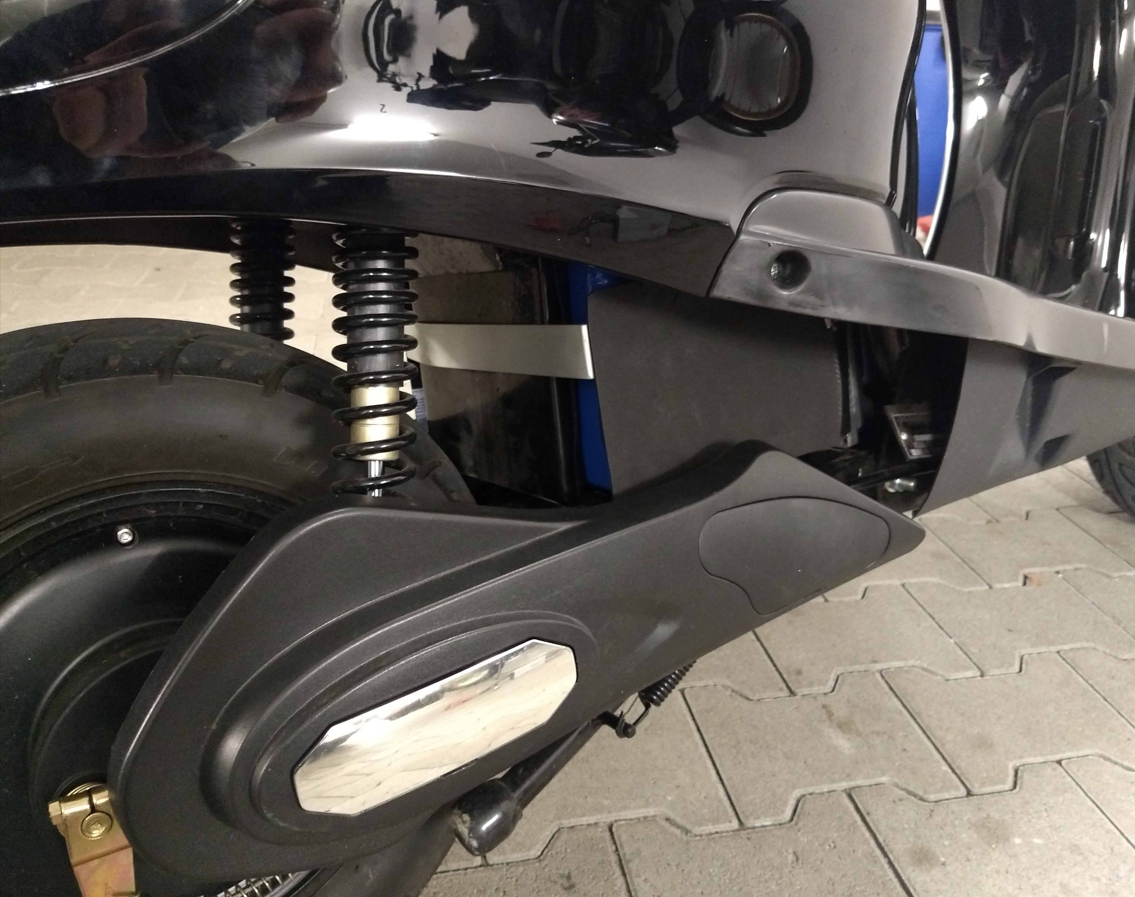

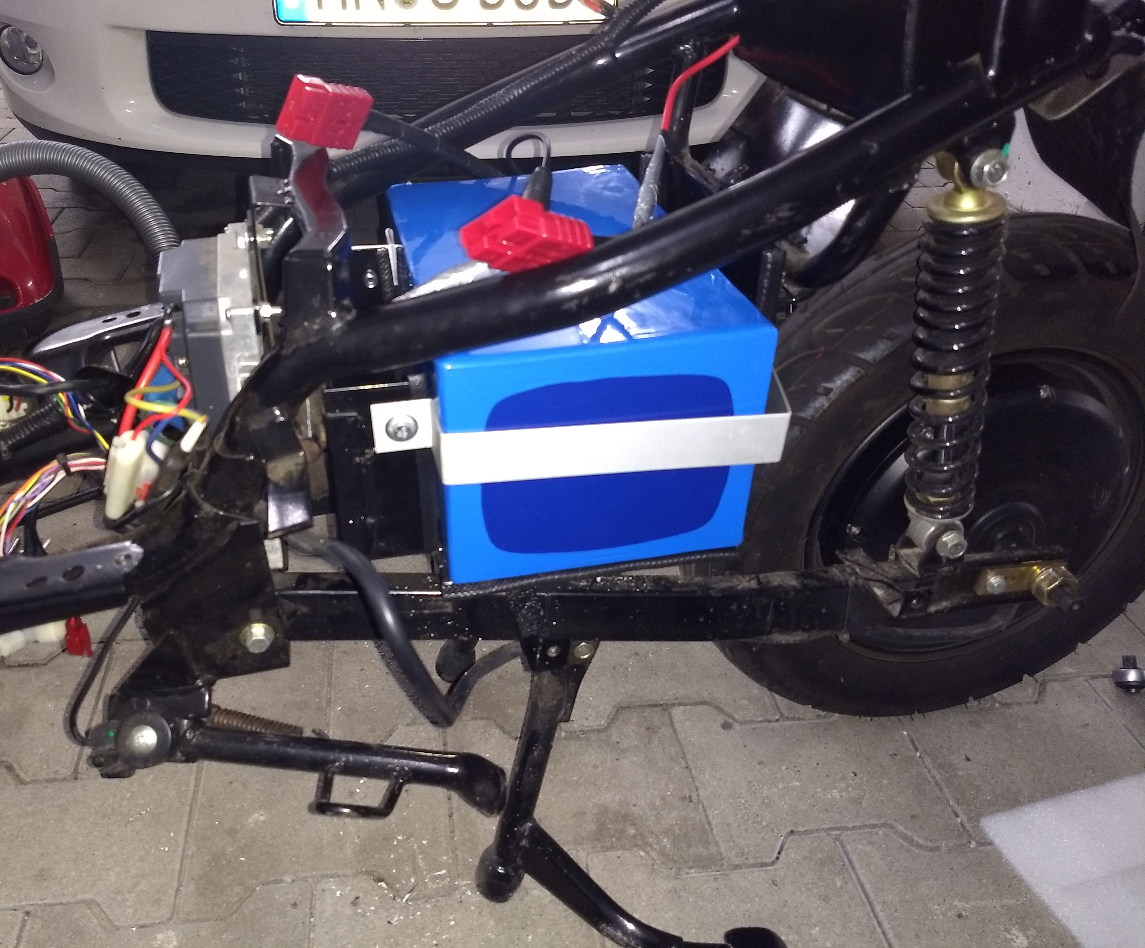

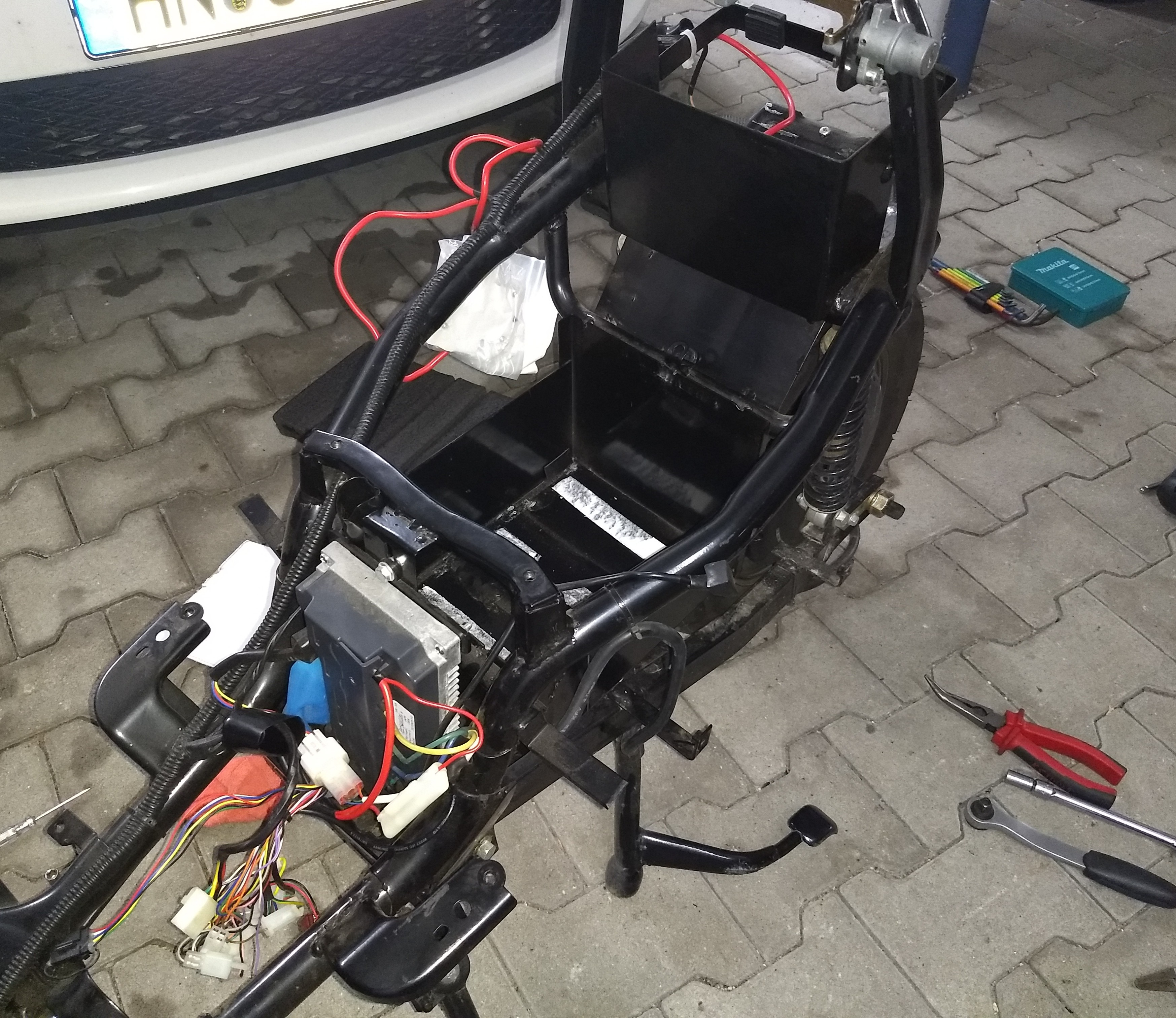

Hallo allerseits,

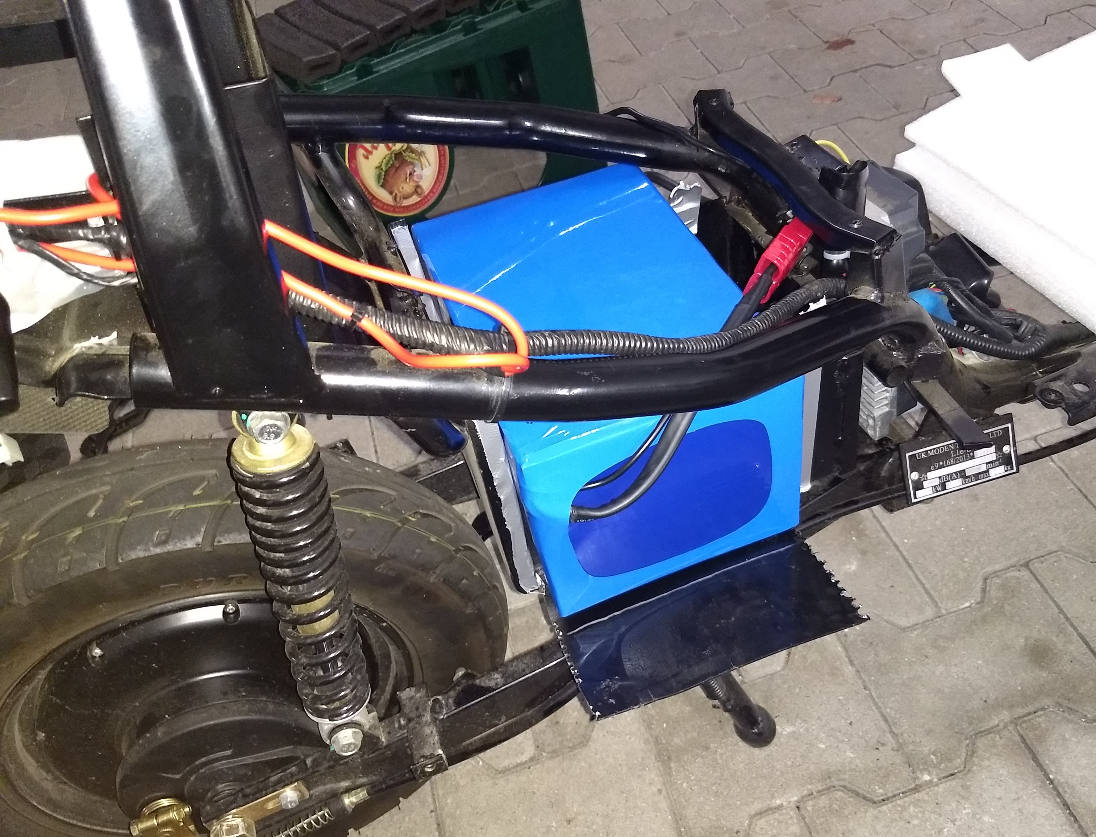

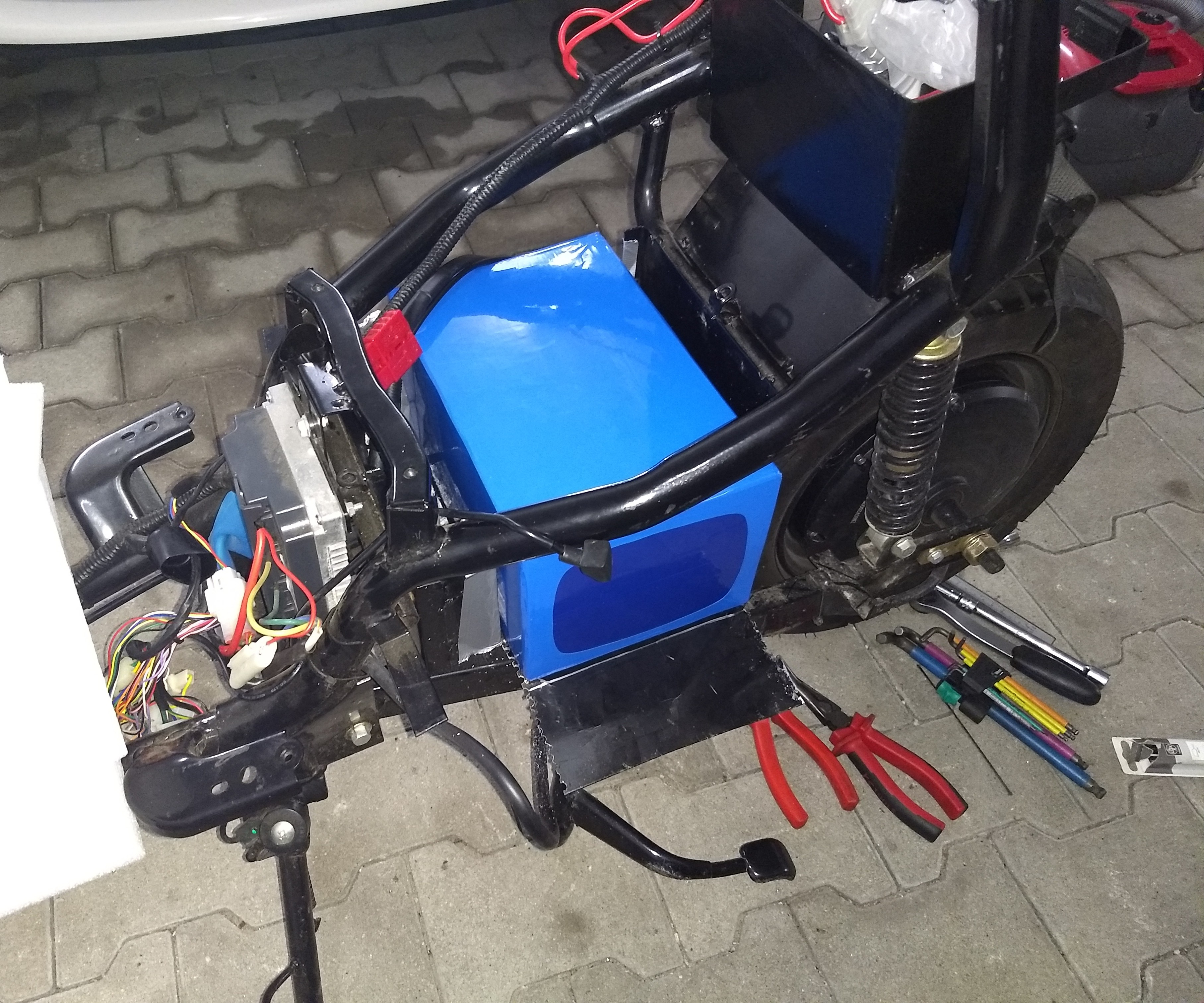

Es gibt Neuigkeiten mit dem Umbau. Ich habe mich doch dazu überreden können einen 30Ah Akku als Pack mit Ladegerät zu kaufen. Diese Woche war der Umbau dann soweit, die Akkuwanne unten müsste seitlich auf beiden Seiten aufgesägt werden dass der Akku quer in die Wanne passt.
Dazu hab ich zugegebenermaßen nur mit Laien Werkzeug gearbeitet, also vorgebohrt und entlang der Bohrungen gesägt. Anschließend mit Kantenschutz aus dem Baumarkt gearbeitet und die Löcher mit Unterbodenschutz zugeschmiert.

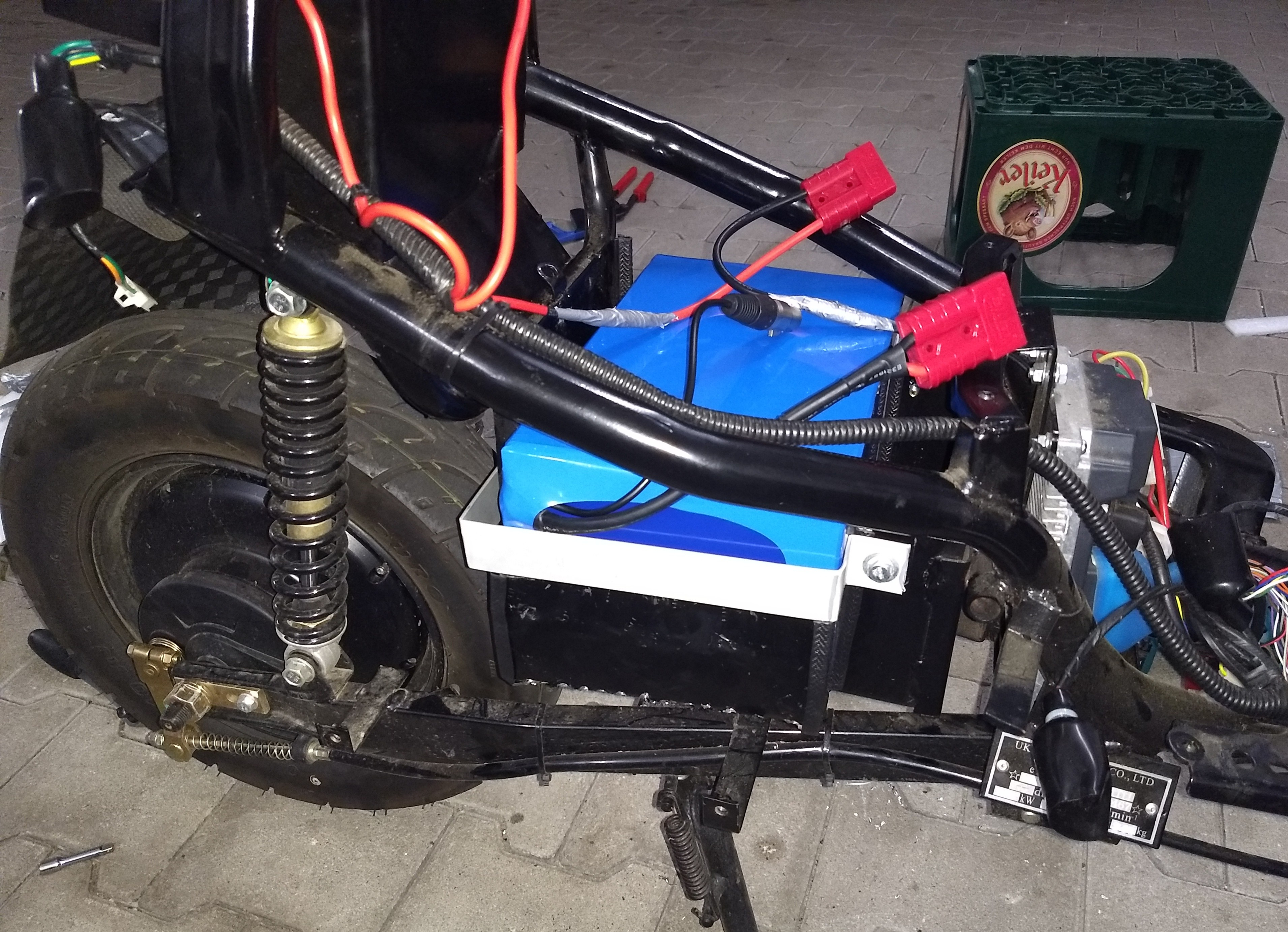

Der Akku sitzt gut, wackelt nicht und ist von allen Seiten gehalten, sodass er nicht Herausrutschen kann. Dazu hab ich mir noch einen Halter aus einer Aluminium Leiste zurecht gebogen. Die Verkabelung war relativ einfach, ein passender Stecker mit Gegenstück war dabei. Nur der Ladeanschluss hat etwas mehr Arbeit verlangt, den müsste ich umlöten, da ich die vorhandene XLR Buchse vom Roller weiter benutzen wollte. Den einzelnen XLR Stecker, der am Akku dran war wollte ich nicht aus der Verkleidung hängen lassen.
Hier die Umbau-Bilder:

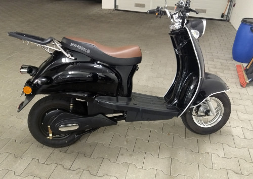

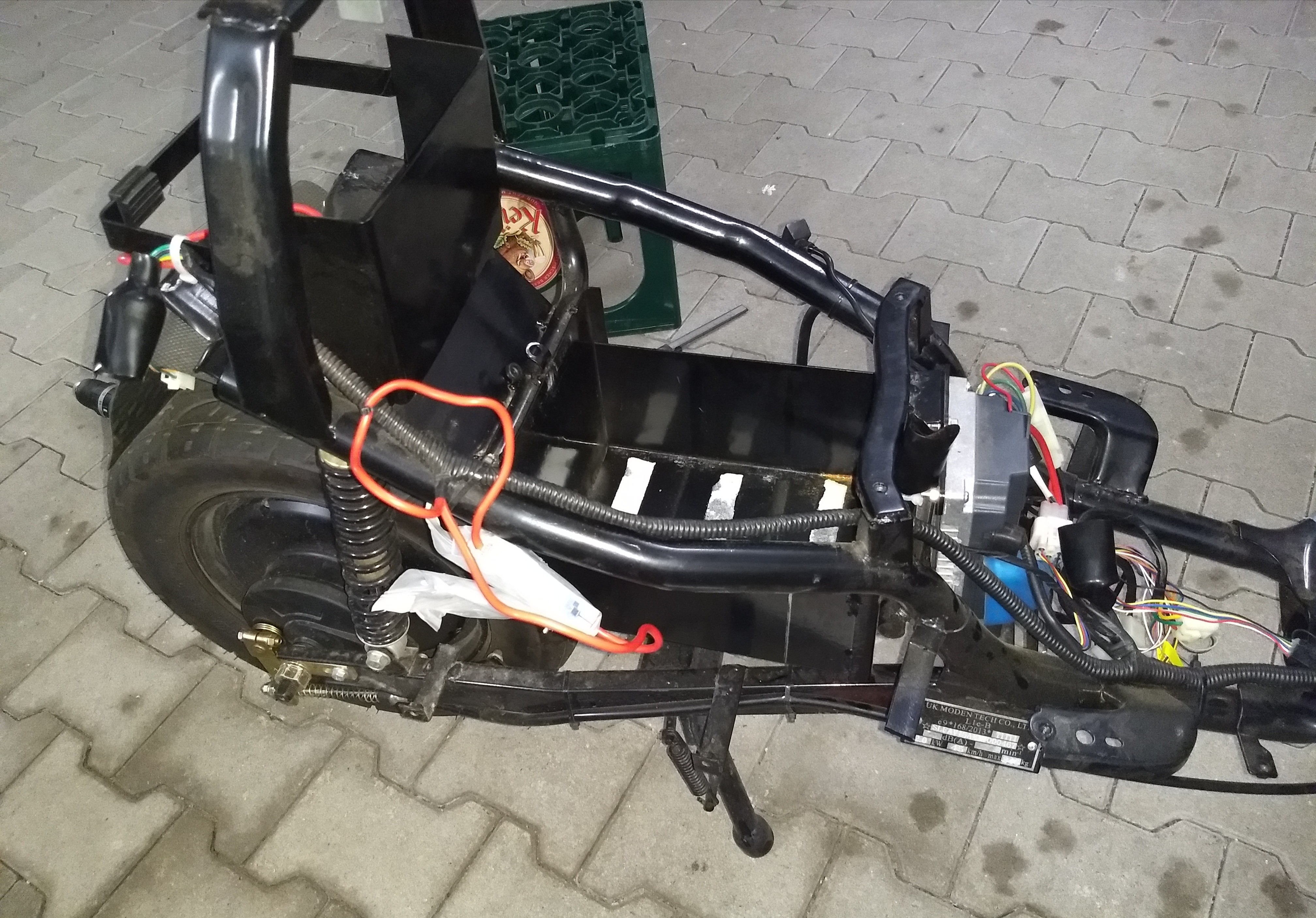

Ausgangssituation:
Nächster Schritt, die Wanne hab ich seitlich aufgebogen:
Der Roller wiegt jetzt insgesamt 72 kg. Hab ihn heute gewogen. Ich weiß nicht wieviel er vorher wog,aber es müssten ca 22,5kg mehr gewesen sein. Der neue Akku wiegt genau 10kg.
Eine kurze Probefahrt habe ich schon gemacht, Fazit:
Er fährt leichter und besser in Kurven. Der Motor ist etwas brummiger bei Volllast (evtl auch subjektiv wahrgenommen).
Der Federungskomfort ist angenehmer. Reichweite? Muss ich noch testen.
Zum Akkupack kann ich sagen, es war ein eBay Kauf, hat mich 659,-€ gekostet, das ist schon viel Geld, aber ich erhoffe mir dadurch einen wesentlich besser nutzbaren Roller, der auch handlicher ist und vom Akku her gesehen, haltbarer ist.

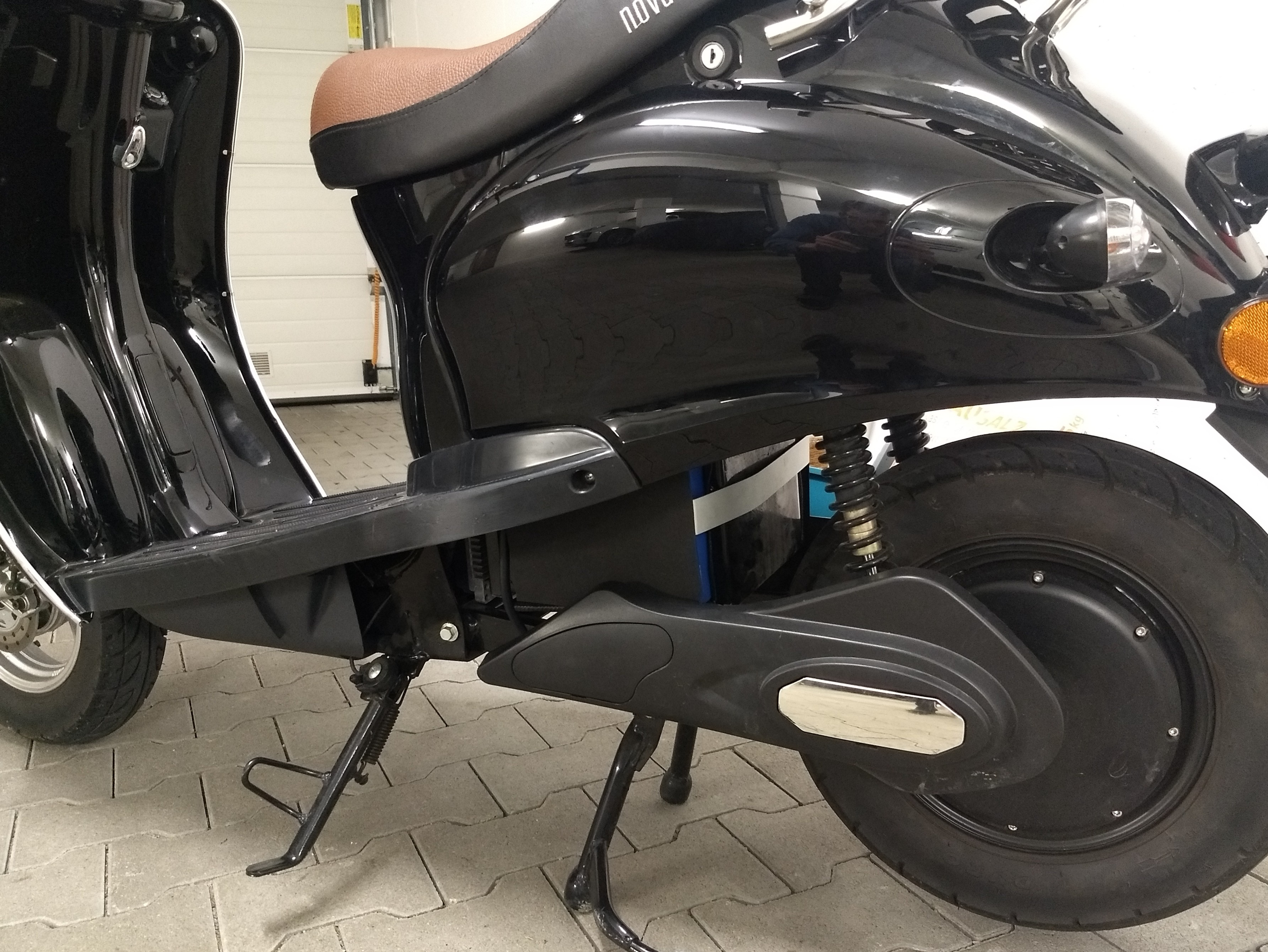

So, die erste lange Probefahrt heute hat ergeben: 50km sind drin, und auf der Geraden hat er bis zum Schluss immerhin noch 42-44 km/h erreicht (laut Fahrradcomputer). An den Steigungen und beim Beschleunigen hat er so ca. ab 30km Fahrstrecke nachgelassen.
Die Höchstgeschwindigkeit hat sich nicht erhöht, es sind immer noch ca 47 km/h lt. Fahrradcomputer.
Evtl geht noch ein bisschen mehr Reichweite wenn es wärmer wird und der Akku ein paarmal aufgeladen wurde. Jetzt aktuell lädt er zum zweiten mal auf.
Ach ja, und das Helmfach ist nicht verändert worden, es ist uneingeschränkt nutzbar, das war mir beim Umbau wichtig ;)
Abschließend hab ich noch eine dünne Moosgummi Matte links und rechts als Verblendung auf die Halterung des Akkus geklebt. Dann fällt der blaue Klotz nicht so auf
Gruß,
Chris

Beiträge: 19324
Re: Alternativer Akku im eRetro Star?
Cooler Umbau! Doch würde ich auf jeden Fall ein Schutzblech montieren zwischen Hinterrad und Batterie, denn die vom Rad aufgewirbelte Straßenfeuchte wird ihm auf Dauer nicht bekommen.
