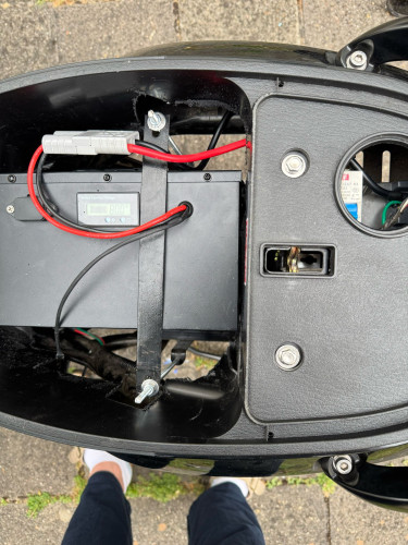

Also die Batterie passt schon mal ins alte Fach :D
Die Position des Fixierungsbügels müsste auch passen, also nur noch lange Schrauben und auf den luftigen Seiten links und rechts etwa Füllmaterial.
Sobald das Kabel da ist, wird umgebaut :mrgreen:
Bin gespannt, wie das so verläuft. Passendes Werkzeug ist mittlerweile auch im Haus.
Halte euch auf dem Laufenden

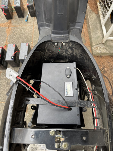

Habe bemerkt, dass der VK ein 12AWG Kabel verbaut hat :? :shock:
Rollerseitig hätte ich ein 6AWG oder 8AWG Kabel angeschlossen. Meint ihr die 12AWG vom Hersteller könnten problematisch werden? Will die Batterie eigentlich nicht öffnen um das Kabel zu ersetzen…
Alternativen?
Grüße
David

So, Umbau vorerst abgeschlossen, tut auch wie es soll :mrgreen:
Gibt noch die ein oder andere Verbesserung, was die Kontakte am Controller angeht. Da brauche ich noch bessere unterlegscheiben.
Kurze Frage an die Profis: ich dachte eigentlich, dass man ihn auch ohne rote und grüne litzenkabel vom alten Ladeport starten kann. Leider habe ich mich getäuscht und ich musste die Anschlüsse wieder an + und - aufnehmen. Gibt’s ne Möglichkeit, das zu umgehen?
Freue mich schon auf das einfahren der Batterie :D
