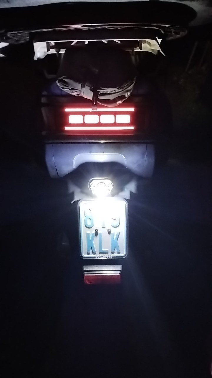

Beitrag von guewer »
So, jetzt geht es wieder:
