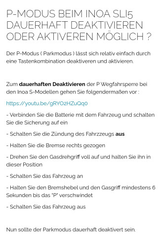

kurze Frage ins Board, wie kann ich bei meinem SLI6 den P-Modus dauerhaft deaktivieren?
Ich habe wirklich schon alle im Netz befindlichen Anleitungen ausprobiert.
1. rechte Bremse gedrückt halten + Gas voll auf dann einschalten und Warten
2. linke Bremse gedrückt halten + Gas voll auf dann einschalten und Warten
3. P-Taste + rechte Bremse gedrückt halten + Gas voll auf dann einschalten und Warten
4. P-Taste + linke Bremse gedrückt halten + Gas voll auf dann einschalten und Warten
5. Wartungstaste + rechte Bremse gedrückt halten + Gas voll auf dann einschalten und Warten
6. Wartungstaste + linke Bremse gedrückt halten + Gas voll auf dann einschalten und Warten
7. Alle Kombinationen plus rechte und linke Bremse zusammen und auch mal mit Hauptständer raus, Hauptständer rein, Seitenständer raus und rein etc.
Keine Kombination war mit Erfolg gekrönt.

Übrigens habe ich deinen Punkt 1 bei mir nochmal getestet. Das ist ja auch die offizielle Nova Anleitung. Bei mir funktioniert das.
