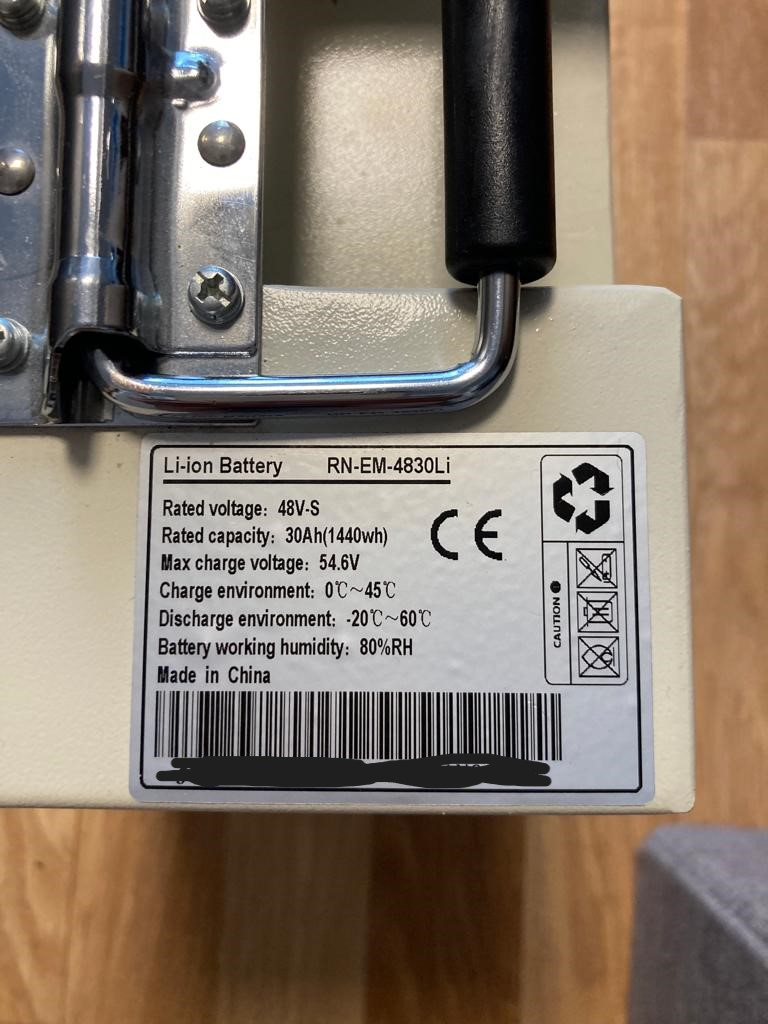

Hallo liebe Mitglieder,
folgende Situation: Ich habe einen Elektroroller gekauft, welcher seit 2020 zugelassen ist und nur einen Vorbesitzer hatte.
Der Roller lief anfangs einwandfrei und der Akku machte auch keine Probleme. Nach jedoch einer Woche Standzeit (ich hatte den Akku selbstverständlich in der Wohnung und aufgeladen), wollte ich wieder losfahren, jedoch kam ich nur zwei oder drei Kilometer weit. Der Roller ging ohne Vorwarnung komplett aus, Motor, Anzeige einfach alles. Zündung aus und wieder an, ging nicht. Also habe ich die Sitzbank aufgeklappt und den Stecker kurzerhand gezogen. Dann ging er wieder und fuhr aber nur ca. 500m, wieder selbes Spiel, alles komplett aus. (WICHTIGE ANMERKUNG! DIE ANZEIGE ZEIGTE DAS DER AKKU KOMPLETT VOLL SEI). Nochmal Sitzbank auf und Stecker gezogen. Jetzt ging er nur 200m. Das ganze hab ich dann nochmal gemacht, er fuhr nur noch 50m oder so.
Roller habe ich stehen lassen und wurde zusammen mit dem Akku abgeholt. Habe diesen zu Hause komplett aufgeladen (Hat kurioserweise nur 20min gedauert obwohl, wenn er wirklich leer wäre, das ganze 6h gedauert hätte) bin wieder zum Roller hin, lief die besagten drei Kilometer einwandfrei. Leistung war gut, alles bestens. Dann ging dasselbe Spiel los mit dem Hin und Her.

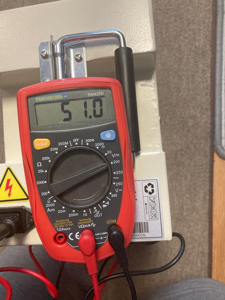

War dann natürlich sauer und habe den Akku zu Hause erstmal überprüft, glatte 51V (Ladespannung max. 54,6V). (Bilder sind angehängt). Ich bin jetzt total aufgeschmissen und weiß nicht, was ich machen soll weil, so ein Akku eben 800€ kostet.

Das ist nicht gut, wenn er nur 0,5 Volt unter der Leerlaufspannung des LG liegen würde, wäre es gut.
Laß den Akku auf jeden Fall mal 3-4 Std am LG.

Weil er ja nur 51 V hat musst du eben laden und wenn er nicht da hin kommt dann muss er repariert werden

Das ist ein 13s LiIon, der Vollgeladen 54 Volt Spannung erreichen sollte, dies aber offenbar nicht tut.
Wenn sich durch weitere Vollladeversuche die Spannung nicht steigern lässt, ist offenbar der Akku oder dessen Ladegerät defekt.
Da sich dieser Anbieter auf Zellentausch spezialisiert hat, scheint das auch nicht der erste Fall zu sein, bei dem die Zellen defekt wurden.
Warum da jetzt eine der 13 Akkuzellen nur noch Energie für 3 Kilometer speichtert, ist natürlich die große Frage.
Aber alles deutet darauf hin, dass die Zelle (unter Stromlast) schon nach dieser Strecke die Unterspannungsschwelle erreicht und das BMS den Akku komplett abschaltet. Folge: alles tot auch kein Licht. Nach Ab- und Anstecken erholt sich die Akkuspannung im Leerlauf wieder und es funktioniert kurz. Die mutmaßlich defekte Zelle scheint auch das Laden der übrigen zu behindern, wenn nur um 51 Volt drin sind.
Da ist wohl wenig Raum für Hoffnung auf preisgünstige Reparatur.

Ich denke schon, dass hier Zellen defekt sind. Das macht das Problem nicht einfacher und hier wird mit Sicherheit eine einzige Zelle gleich die, die parallel darauf liegen mit in den Zellentod gerissen haben. Das ist ein typisches Fehlerbild. Ich hatte damals die Wahl, AGM oder Lithium. Ich hatte mich für die Bleiklötze entschieden, was sicherlich hier nicht zur Debatte steht, aber zeigt, dass bei einen derartigen Fehler man ganz schnell einige Euronen los werden kann. Mich würde mal interessieren wie lange Du damit gefahren bist?

Okay Danke, dann muss wohl ein neuer Akku her. Schade!didithekid hat geschrieben: ↑Di 15. Aug 2023, 21:26Hallo,
ich verstehe das so, dass es sich hier um die 48Volt-Version des E-Grace handelt; mit diesem Akku: https://akkuplus.de/Akkureparatur-Zelle ... cb&adcref=
