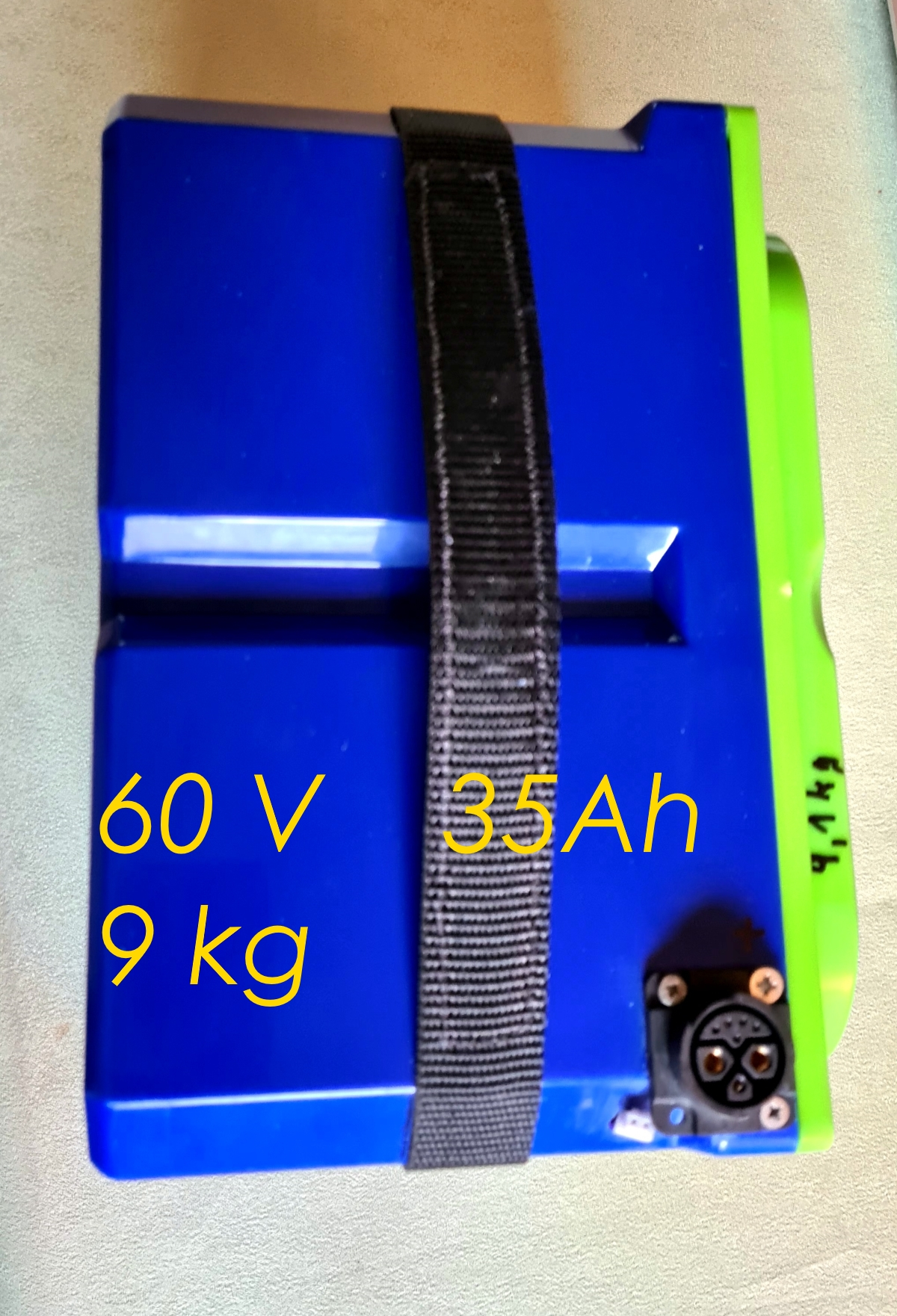

Habe es getan, da wackelt nichts mehr und der Helm passt oben drauf. :lol:
