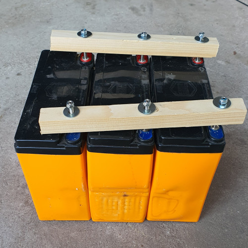

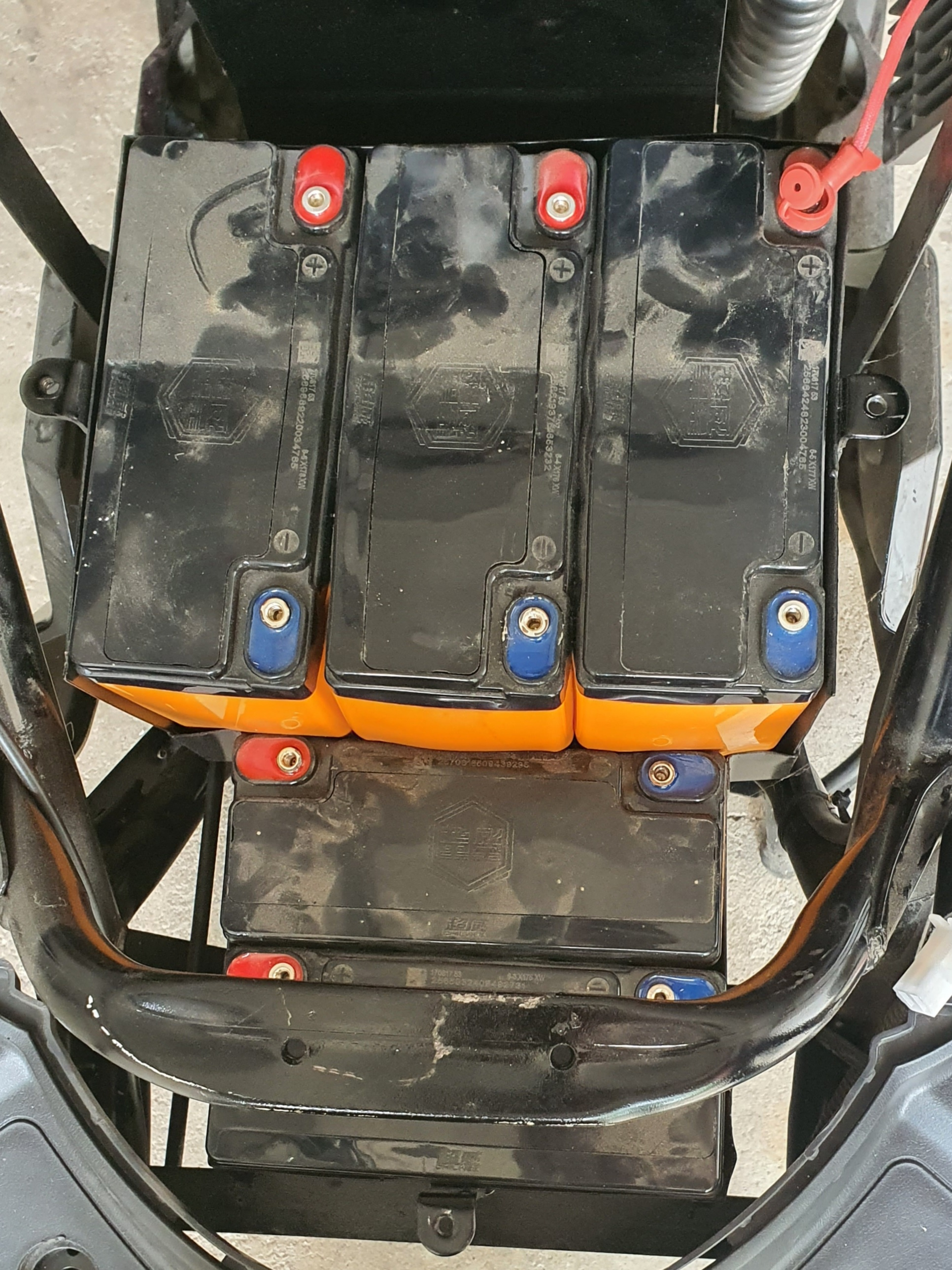

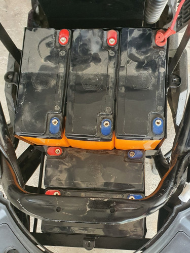

Nachdem ich selbst kurz vorm "verschrotten" war, habe ich eine Lösung gefunden, die einfach, schnell und mit minimalem Aufwand funktioniert: Den Block mit den drei oberen Akkus in einem herausnehmen. Dazu rundherum mit einem Schraubenzieher etwas Platz schaffen und reichlich WD40 einsprühen - einwirken lassen. In der Zwischenzeit habe ich 6 Gewindestangen in die Akkus geschraubt und mit jeweils einem Holz verbunden. So hatte ich zwei "Griffe" und konnte den Block als Ganzes "wie von Zauberhand" entnehmen.

Ich dachte meine würden nur schwer rausgehen, da alle 6 Batterien aufgebläht gewesen sind und das alles komplett verspannt war.
Anscheinend hatte da wohl jeder Probleme?
Ich hatte rundrum mit einem großen Brecheisen die Dinger innerhalb 5min unbeschadet raus bekommen.
