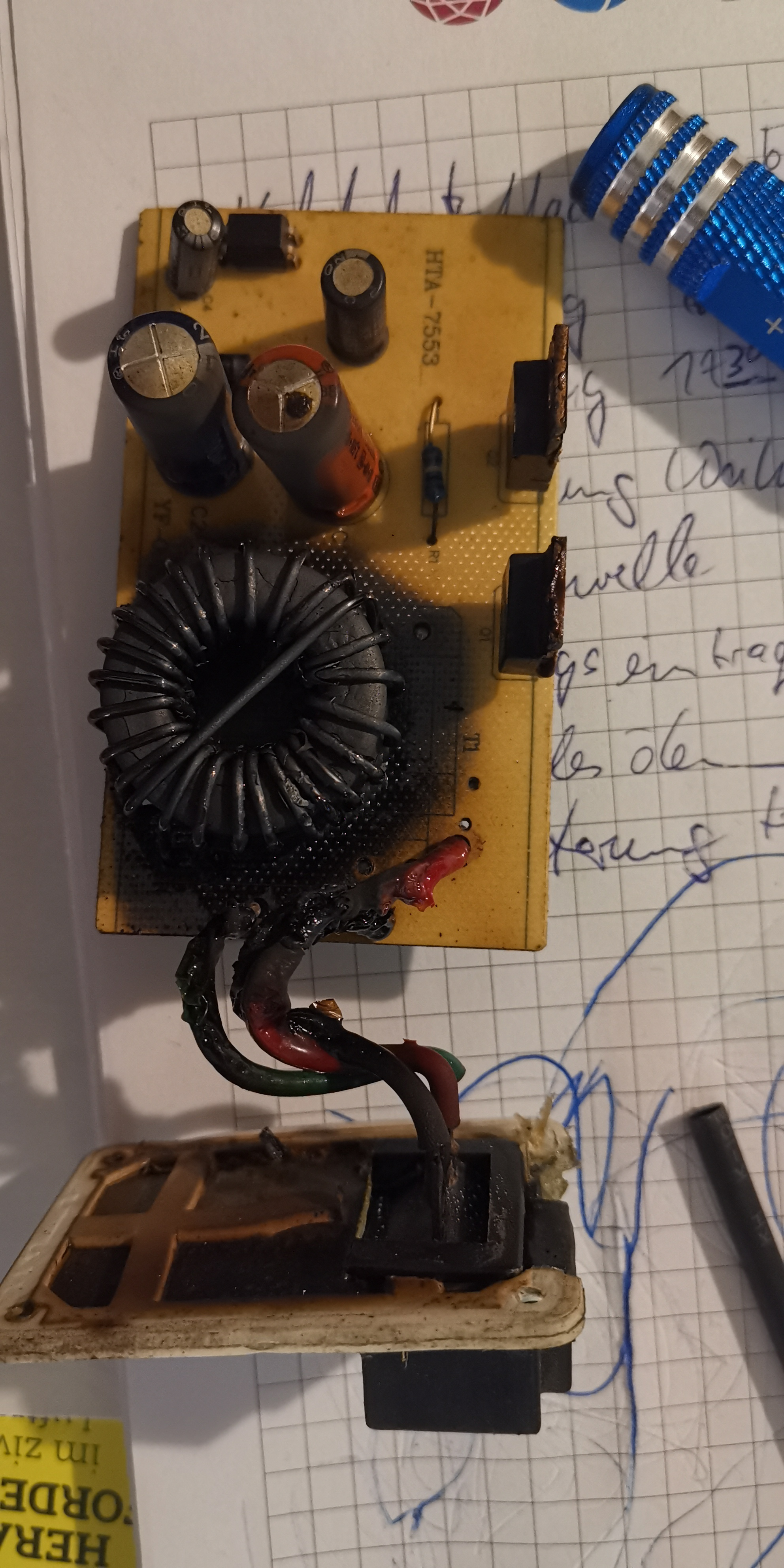

Moin,
nach dem Versagen des DC-DC-Wandlers verhält sich die Beleuchtung seltsam. Blinker gehen nicht, nur die Anzeige im Tacho leuchtet permanent, kein Bremslicht, keine Scheinwerfer etc. Weiß jemand wie die gesteuert werden? Läuft das alles über den Controller oder direkt von den Schaltern zu den Lampen?

Moin,
ich meine nicht nur gespeist, sondern gesteuert.
ich habe einen neuen DC-DC-Wandler, und damit geht immer noch nicht viel mehr außer der Hupe...

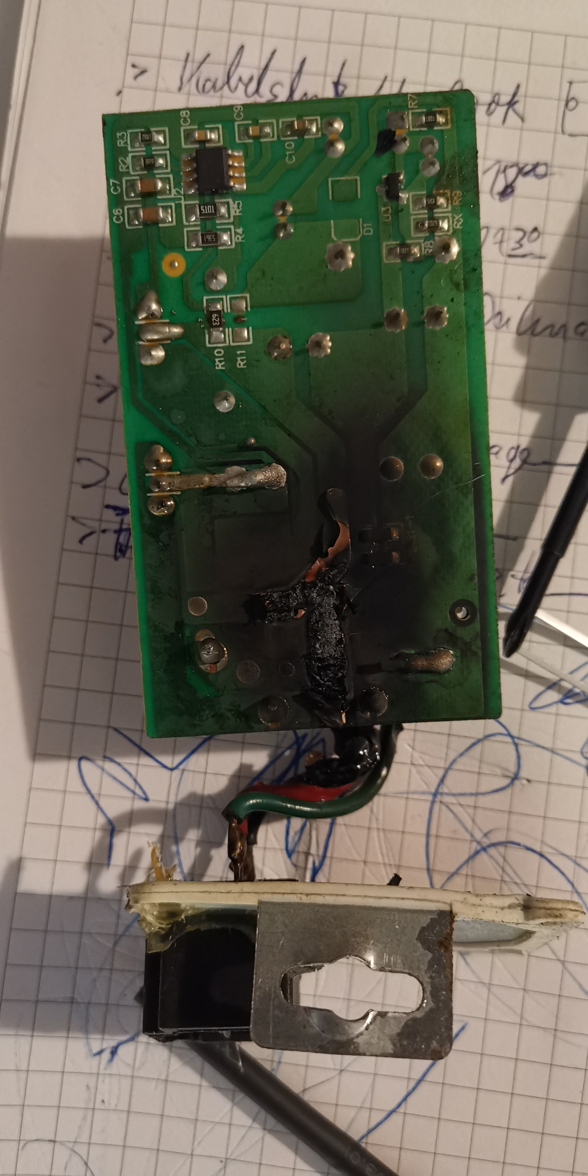

Moin,
ich habe das Gefühl, der Ausfall hat etwas mit diesem Original DC-DC-Wandler zu tun ... Die Lampe im Tacho und das Standlich sind durch.
Mit dem neuen DC-DC-Wandler funktioniert wie gesagt wieder die Hupe, aber die Polarität an allen Lampen ist vertauscht. Da ich die Beleuchtung gegen LED getauscht habe, tut sich auch nichts mehr.
Aber wie kann sich die Spannung umpolen? Der DC-DC-Wandler hat nur 3 Pole, den kann man nichts vertauschen. Jemand noch eine Idee?
