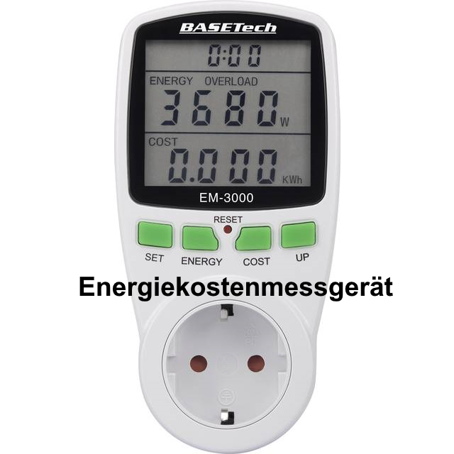

Das einfachste ist, wenn Du dir ein Energiemessgerät zu legst.
Gibt es schon unter 10,-€
Dort gibst Du dann deine kWh Kosten ein und steckst das Teil
zwischen Steckdose und Ladegerät.
Damit hast Du den Verbrauch so wie auch die Kosten voll im Griff. ;)

Ohne zu messen ist das eine theoretische Betrachtung. Bei der Messung siehst du die verbrauchte kWh, die du dann mit deinem Strompreis multiplizierst. Ansonsten schau auf dein Ladegerät, da steht meist drauf wieviel Watt es benötigt. Dann schaust du Wie lang dein Akku braucht, bis er geladen ist. Mal angenommen dein Ladegerät benötigt 300W = 0,3kW. Ladezeit 3h, ergibt dann 0,9kW. Das wäre ein realistischer Wert bei deinem Akku. Etwa 0,27€ vielleicht. 100 km Kosten etwa 1€, ohne die Abschreibung und Verschleiß zu berücksichtigen.

Pauschal kann man das sagen , nur ein 300W Netzteil hat nicht immer 300w anliegen .
Mein 300w Egrace NT hat auch 300W drauf stehen. NT geht hoch von 250W auf 285w ,bis es dann langsam auf 8w runter geht.
Wie willst du das ausrechnen ?
Messgerät und gut.

Ich denke auch dass es ohne Strommesser schwierig zu rechnen ist, die Ladegeräte haben ja eine dynamische Ladekurve, am Anfang der Ladung eher hoch und gegen Ende nur noch geringe Ladung
