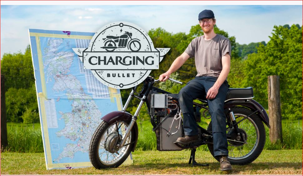

Interessante Dokumentation aus England, wo es mangels TÜV-Prüfungen etwas leichter ist, selbstgebastelte Fahrzeuge auf die Strasse zu bringen...
Ein Team aus einem Ingenieur und einem Videofilmer haben eine 1961 Enfield Bullet 350 mittels eines 48-Volt-Motors und 12 gebrauchter Nissan-Leaf-Batteriemodule zum Elektrofahrzeug mit vergleichbarem Gewicht und vergleichbarer Leistung umgebaut.
Über Geschmack lässt sich ja bekanntlich gut streiten, die Vorgabe für den Bau hier war wohl "Das Eckige muss in das Runde" ;)
Ziel ist ein Road Trip vom süd-westlichen Ende Englands, "Land's End" bis zur nördlichen Spitze, "John O'Groats", der per Blog und Video dokumentiert wird.
