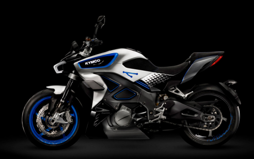

Livestream ab -18.Minute
https://youtu.be/Vj1QaJFHFEk
0 - 100 km/h in 3,9s
0 - 205 km/h in 11,8s
Keine Angaben von Motor oder Akku.
Kymco stellt RevoNex vor - ab 2021 verfügbar :-P

Sieht schon scharf aus, das Teil.
Mal schauen, wann die wichtigsten Daten kommen. (Preis, Preis, Preis)

manuelles 6-Gang-Getriebe
Auf der Homepage ist die RevoNex zumindest schon mal:
Bin gespannt ob die nun nächstes Jahr tatsächlich kommt.
https://enmotoonline.com/enmoto_front/k ... vonex.html"RevoNEX wird voraussichtlich 2021 verfügbar sein."

Nach dem Video hat der die gleiche Soundkulisse wie der LiveWire. Ist das technisch erforderlich?

Was mich wundert ist die Verwendung von Getriebe und Kupplung.
Energica Ego schafft 0-200 in 7,2 Sekunden mit einem Gang.
Daher verstehe ist den Grund für das Getriebe nicht.
Zumal gerade beim Zweirad das Thema Gewicht nicht
unwichtig ist. Ein großer Akku ist wichtiger wie eine
Gangschaltung.
