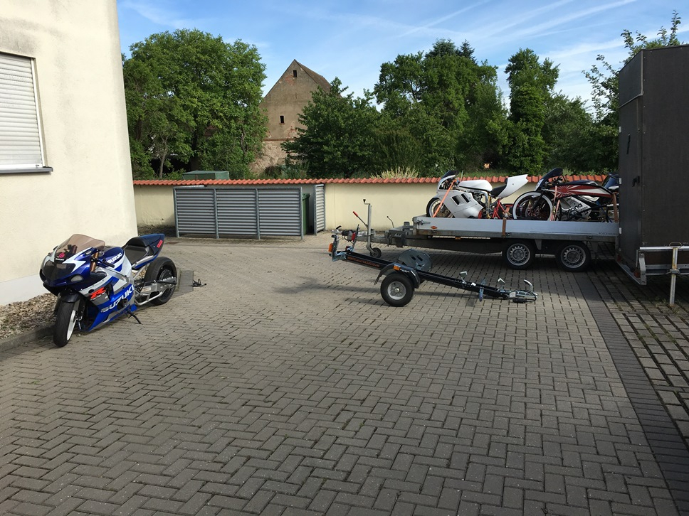

Entgegen der Jahre zuvor bin ich diesmal nicht auf dem Motorrad angereist sondern mit Auto und Anhänger ... man wird älter ...
Donnerstag:
Aber irgendwie haben mein Bruder und ich immer mehr Equipment und Fahrzeuge.
Unterwegs auf der BAB fuhren wir am einer Einbucht vorbei, da stand ein BAG Fahrzeug. Es hat keine Minute gedauert da wurden wir argwöhnisch vom ihnen beobachtet. Sie sind erst eine ganze Zeit neben meinem Bruder hergefahren und dann bei mir, bevor sie abbogen. Mein Bruder meinte zwar hinterher, die haben sich nur die Bikes angeschaut, denken aber es ging eher um Ladungssicherung.
Neues Jahr, neuer Eventaufbau.
Diesmal konnten wir nicht direkt an der Strecke zelten. Sie hatten aus Sicherheitsgründen den Absperzaun 40-50m vor der Strecke aufgestellt.
Deshalb hatten wir uns dann hinter die Straße von der Rückführung plaziert. Gleich mal 200m² Fläche in beschlag genommen. Denke das sollte reichen für 2 Personen ;-). Hintergrund war einfach nur, das wenn Nitro aufgetaucht ware auch noch für ihn Platz gewesen ware. Den hatten wir dann am Samstag an ein Camperpärchen vergeben (40m²).
Nach 3,5 Stunden waren wir dann endlich fertig mit dem Aufbauen.

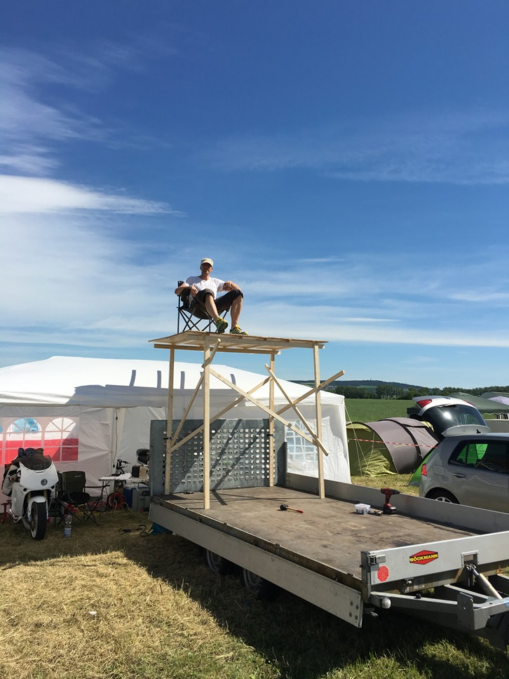

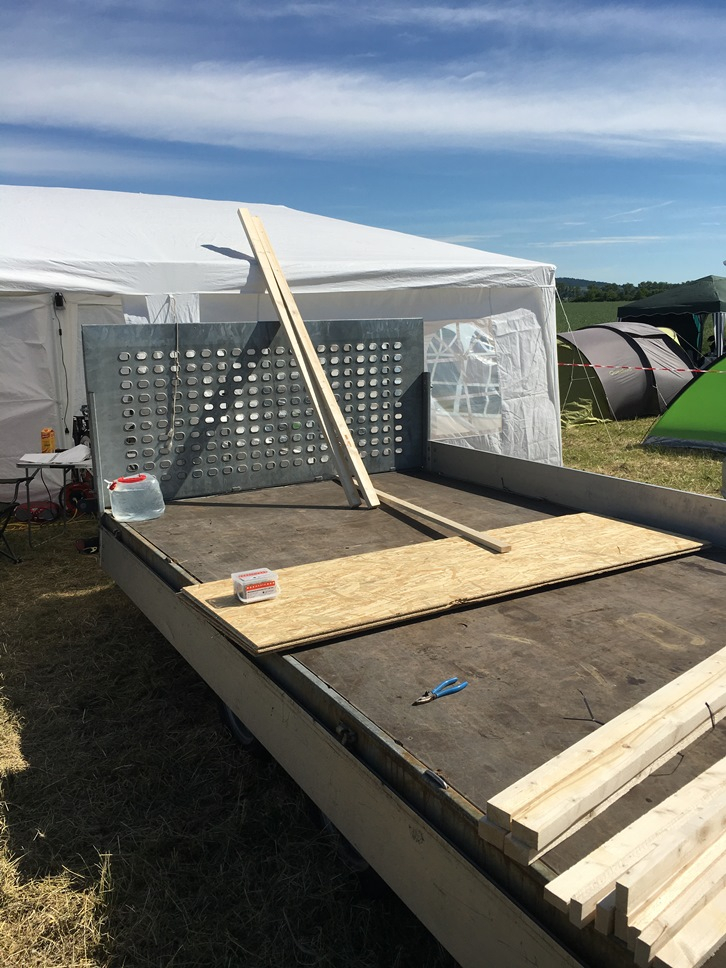

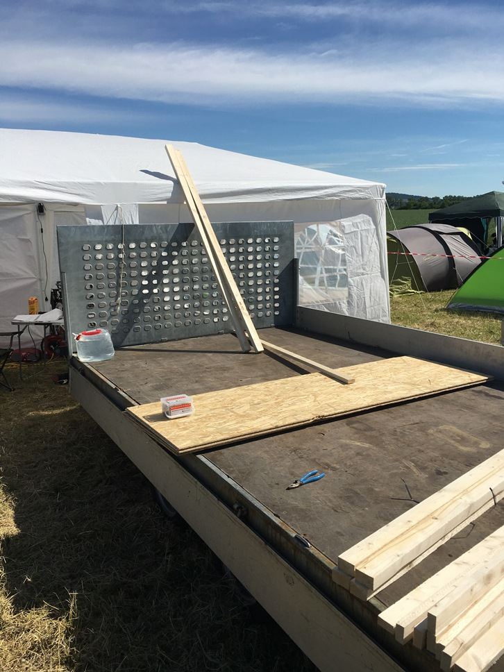

Mir gings gut, meinem Bruder nicht so, deshalb durfte ich fahren ... wohin? ... Ab in den Baumarkt!
Bissel Holz geholt und auf dem Anhänger angefangen rumzuzimmern
Wurden auch ganz komisch angeschaut bei der Aktion

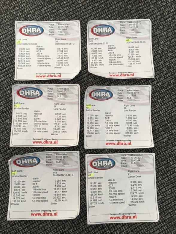

Dann sind wir zur Rennanmeldung und haben die 3 Bikes angemeldet.
Um 16.30 Uhr sind wir dann ab zu technischen Abnahme. Mein Bruder hat dann gleich schlechte Karten gehabt, da sein Kettenschutz defekt war. D. h. keine Starterlaubnis. Alos ist er s0ofort auf die Suche gegangen ob jemand ein Schweißgerät dabei hat. Bei Werk 54 ist er sogar fündig geworden (Kostenpunkt: 5 Bier). Ich wurde auch kontrolliert und es gab keine Beanstandung. Das Wetter wurde schlechter und es kam wie es kommen mußte, ich stehe an der Startlinie ... vor mir die Bikes durften noch fahren und es kamen dicke Regentropfen ... Rennabbruch :fuck:
Dauerte dann 30 Minuten bis ich mit meinem Bruder wieder ran durften.
Leider verlief der Lauf für mich nicht so gut wie erhofft, den ich hatte mal wieder eine Reglerabschaltung.
Und ich nehme es hier mal schon vorweg, die hatte ich bei allen 5 von 6 Läufen.
Also das Setting im Regler wieder verändert und einen zweiten Lauf gemacht. Der war schon besser aber auch nicht das gelbe vom Ei!
Zwischenzeitlich hatte ich noch die Verbrennerkiste zur technischen Abnahme gebracht. Die wurde gar nicht kontrolliert und hat gleich den Startaufkleber bekommen. Habe damit aber überhaupt nichts gerissen bekommen und sogar gegen meinen Bruder verloren!
Mein Bruder hat mich nicht einmal gewinnen lassen! Frechheit, dabei hat er die Order von meiner Frau bekommen mich wenigstrens einmal gewinnen zu lassen, damit ich am Sonntag nicht heulend nach Hause komme und sie mich die ganze Zeit deprimiert ertragen muß

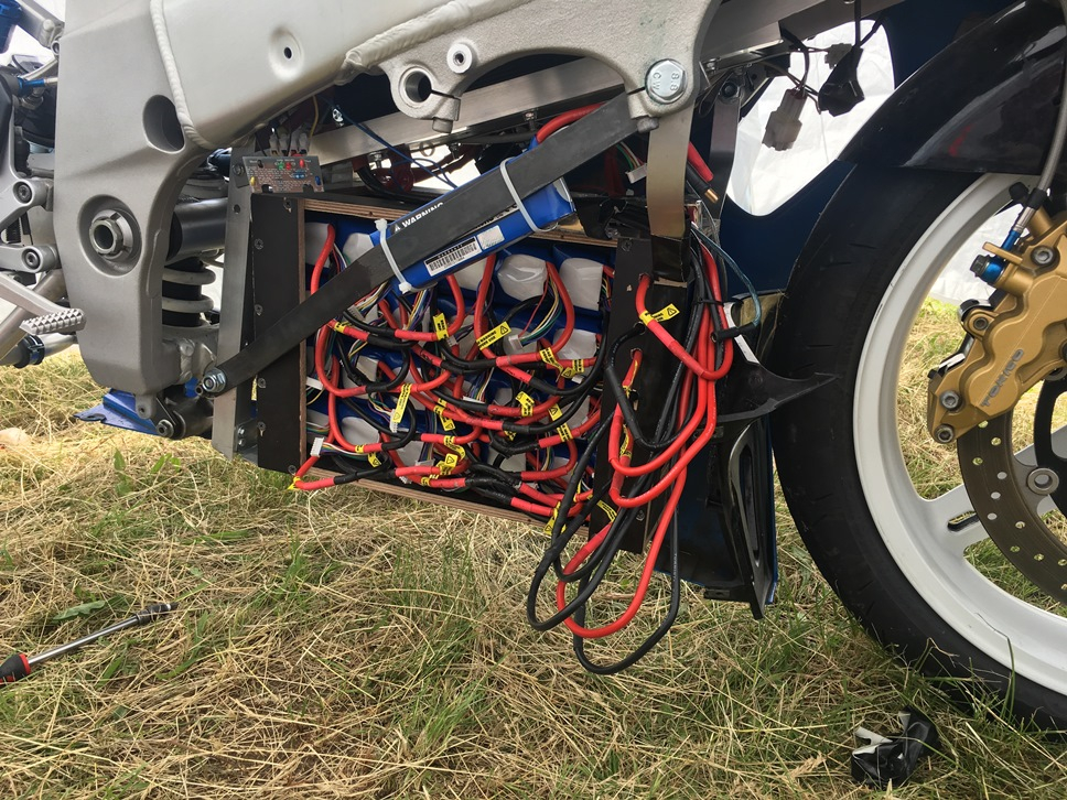

Die Akkus liefern sehr viel Strom, daran liegt es nicht!
Die 5000mAh Batterie hat 60/120C (28 Stück)
Und aus Erfahrung weiß ich das ein Akku zumindest über 200A liefert. Das macht bei 4 Stück parallel gute 800A!
Das passt schon!
Es ist jetzt herausgekommen das der Regler keine 600A für eine Minute kann!
