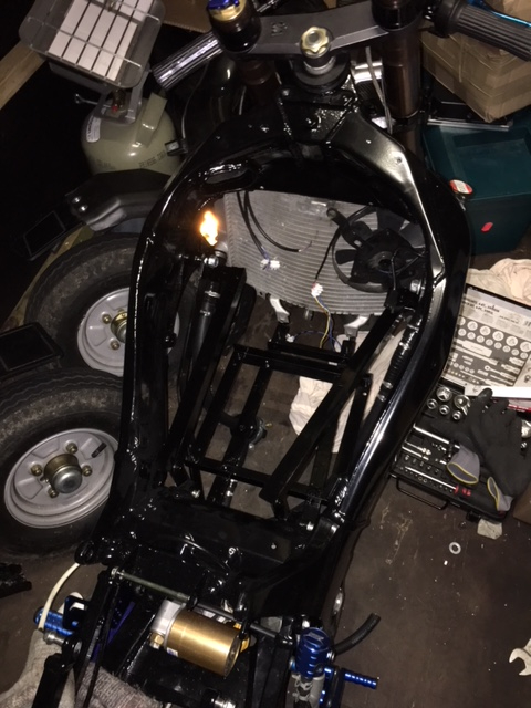

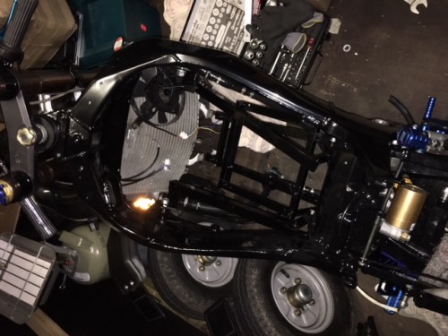

Nachdem ich die Kiste ja wieder „halb“ zerlegt hatte erstrahlt nun auch der Hilfsrahmen im freundlichen Schwarz
aber die landet nicht auf dem Schrott!

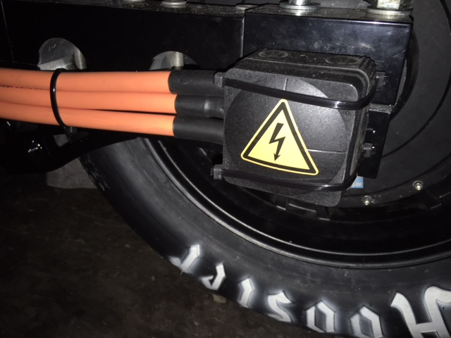

5 Stunden habe ich nun für das 50mm2 Kabel benötigt, um es zu verlegen:
[youtube]
https://youtu.be/RMGvVQfVjRA[/youtube]
Das war echt eine Mammutaufgabe, bis ich alles positioniert hatte, vor allem das Anschließen in der Riesen Abzweigdose!
[youtube]
- Beiträge: 19360
Re: GSX-R e800 K2
Ist aber sauber gelungen! Nur an Deiner Bezeichnung "Masse" für den Minuszweig zu den Batterien habe ich mich etwas gestört, denn die Fahrbatteriespannung sollte möglichst komplett vom Rahmen ferngehalten werden, sprich Batterie-Minus nicht auf Masse legen. Das verringert die Möglichkeit, eine gewischt zu kriegen.
Und zwei unterschiedlich starke ANL-Sicherungen parallel zu schalten finde ich interessant, denn im Überlastfall ist nicht ganz klar, was dann passiert? Die werden ja nicht gleichzeitig durchschmelzen. Interessantes Gedankenexperiment
Rov
- Beiträge: 725
- Roller: GSX-R e899 K2
- PLZ: 96114
Re: GSX-R e800 K2
Hast natürlich Recht, der bat- ist natürlich nicht mit dem Rahmen verbunden.
Hätte auch noch 2x400A Anl Sicherungen.
Die CNL waren bei den Kelly‘s dabei und bisher hatte es gut funktioniert.

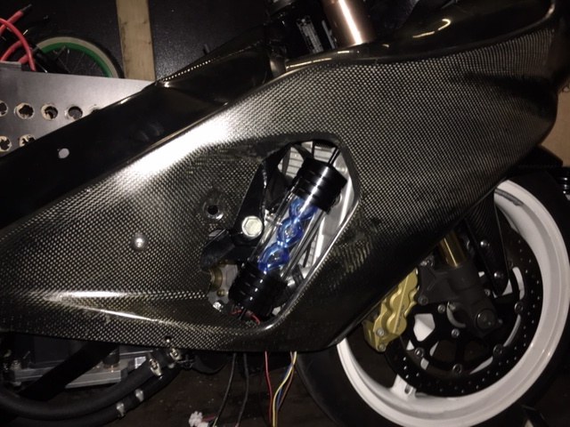

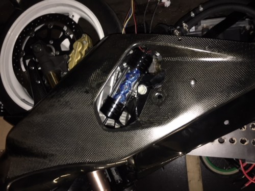

Ahhh, jetzt wird´s futuristisch: Flux-Kompensator der 2. Generation?
Werner
Werner
Rov
- Beiträge: 725
- PLZ: 96114
Re: GSX-R e800 K2
Könnte man meinen!
Nennt sich T-Virus ala Resident Evil
Wird beruhigend „blau“ leuchten
