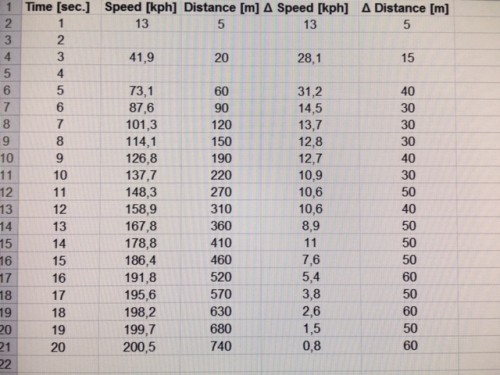

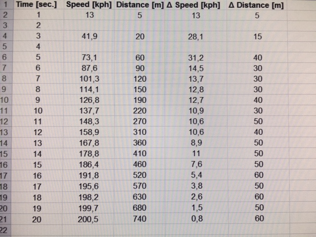

Etwa 7 Sekunden ... nicht so prickelnd!
Obwohl der KHB 600A und der KLS nur 400A hat (Motorphasenstrom) war das Bike mit dem KLS schneller, da er nicht abgeschaltet hatte. Die Gixxe war mit dem 600A Regler sogar 2 Kilo leichter!
Mit dem KHB lag ich zwischen 7 und 8 Sekunden!
Ich durfte ja immer das Gas kurz zurück nehmen und konnte dann erst wieder aufreißen, was natürlich Zeit gekostet hat.
Da erhoffe ich mir mit dem Emsiso nun eine wesentlich bessere Beschleunigung.
Wie gesagt, laut Hersteller soll der Motor in unter 6 Sekunden von 0-100km/h beschleunigen.
Der Hersteller hat auch gesagt, das der Motor bei 175VDC zwischen 170 und 180 km/h liegen sollte ... bei 200,49 km/h bin ich ja gelandet!
Also einfach mal abwarten, wie es sich nun entwickelt.
Aber eins steht schon mal fest, den Topspeed würde ich nur durch Feldschwächung erreichen!

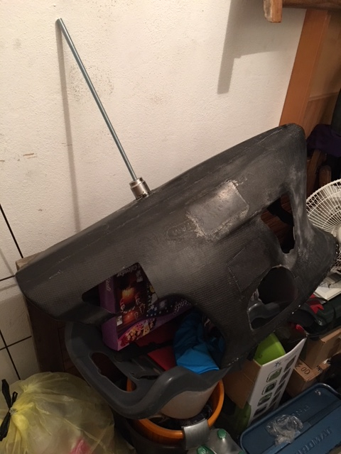

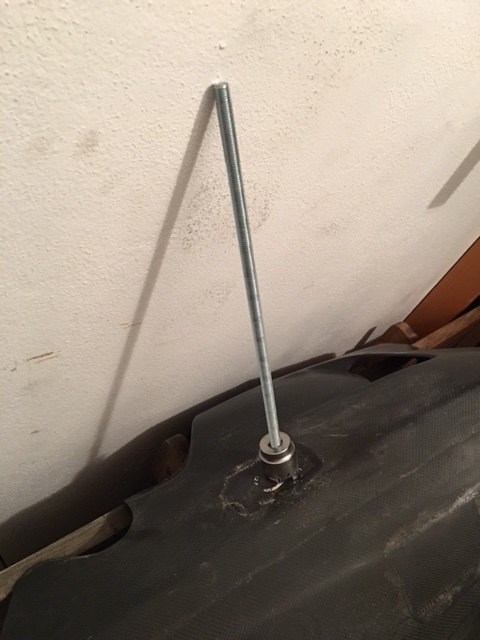

Das letzte WE war mal etwas ruhiger ... nur die Carbon VVK geflickt ... wie schon geschrieben, jetzt darf noch alles angeschliffen werden ... eine Aufgabe, vor der ich mich gerne drücken würde!
- Beiträge: 19347
Re: GSXR 1000 K2 Notlösung
Ja, das ist gibt echt eine Riesensauerei und erfordert Atem- und Augenschutz. Vielleicht zu zweit, und Nr. 2 hält immer den Saugrüssel eines Industrie-Staubsaugers an den Ort der Schleifstauberzeugung?
