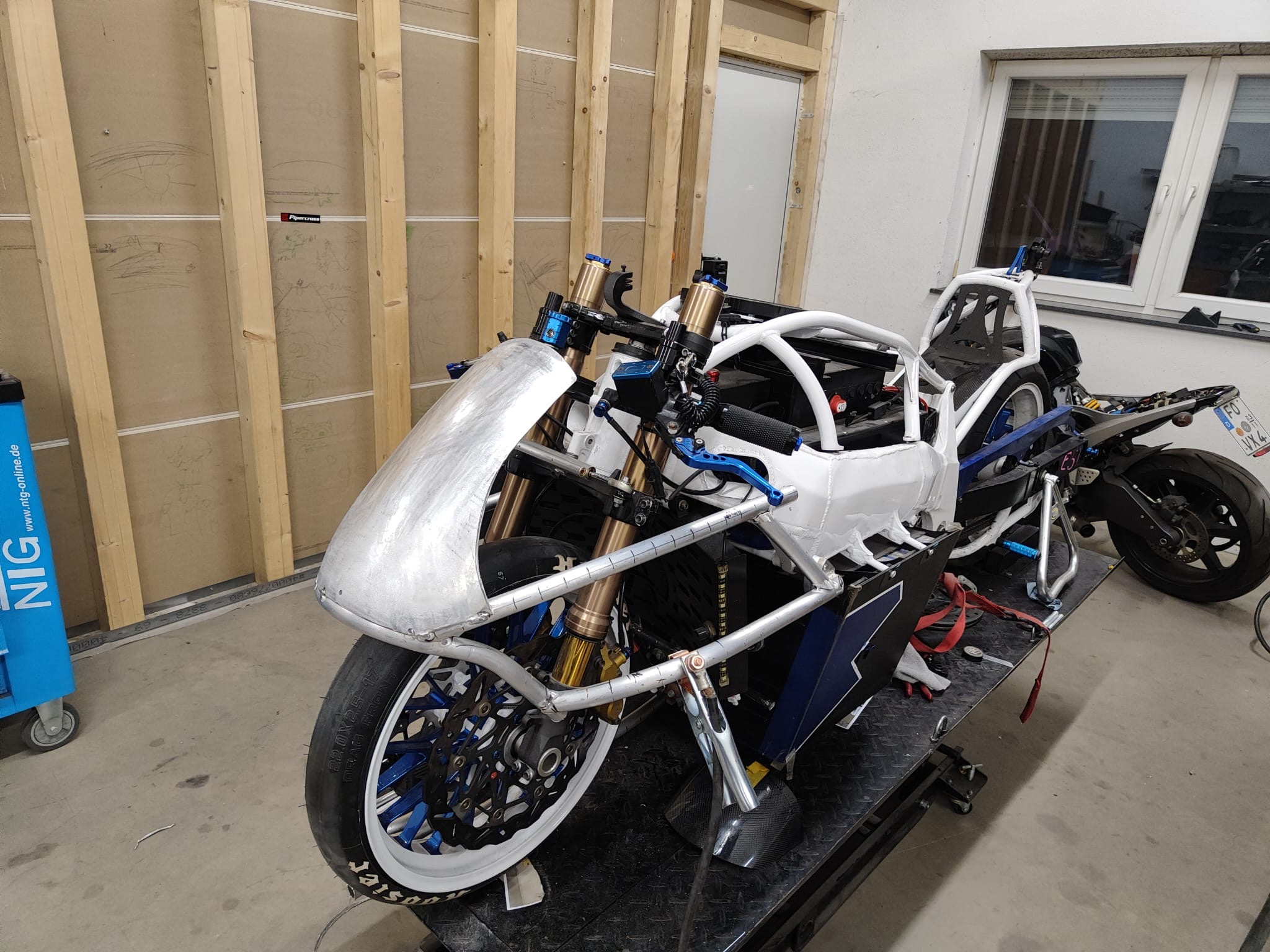

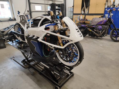

MEroller hat geschrieben:
Sa 19. Apr 2025, 11:44
Aus Alublech gerieben, so richtig mit Dengler-Handwerk?
Ja, ein Kumpel von mir hat die Werkzeuge dafür und auch das geschicktere Händchen.
error
Beiträge: 2009
Re: GSX-R e899 K2
Beitrag von error »
Rov hat geschrieben:
Sa 19. Apr 2025, 12:56
Hast du mehr Bilder? Das klingt spannend.

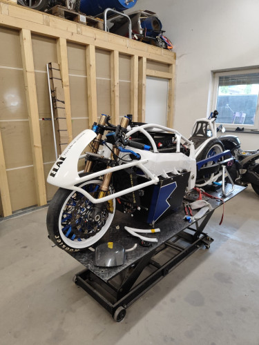

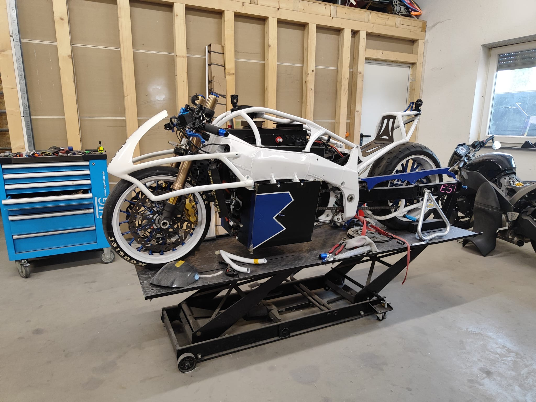

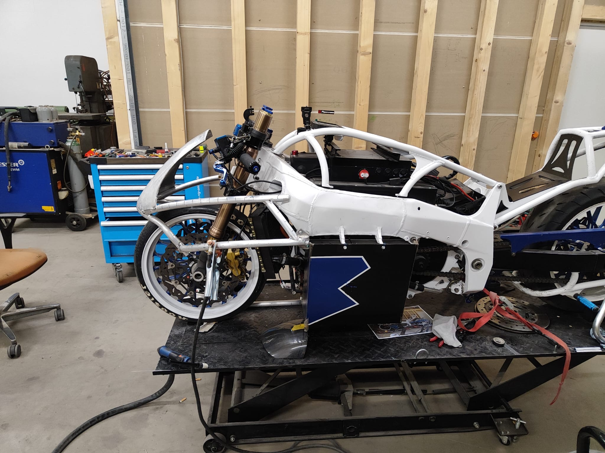

Re: GSX-R e899 K2
Beitrag von Rov »
Noch zwei weitere …

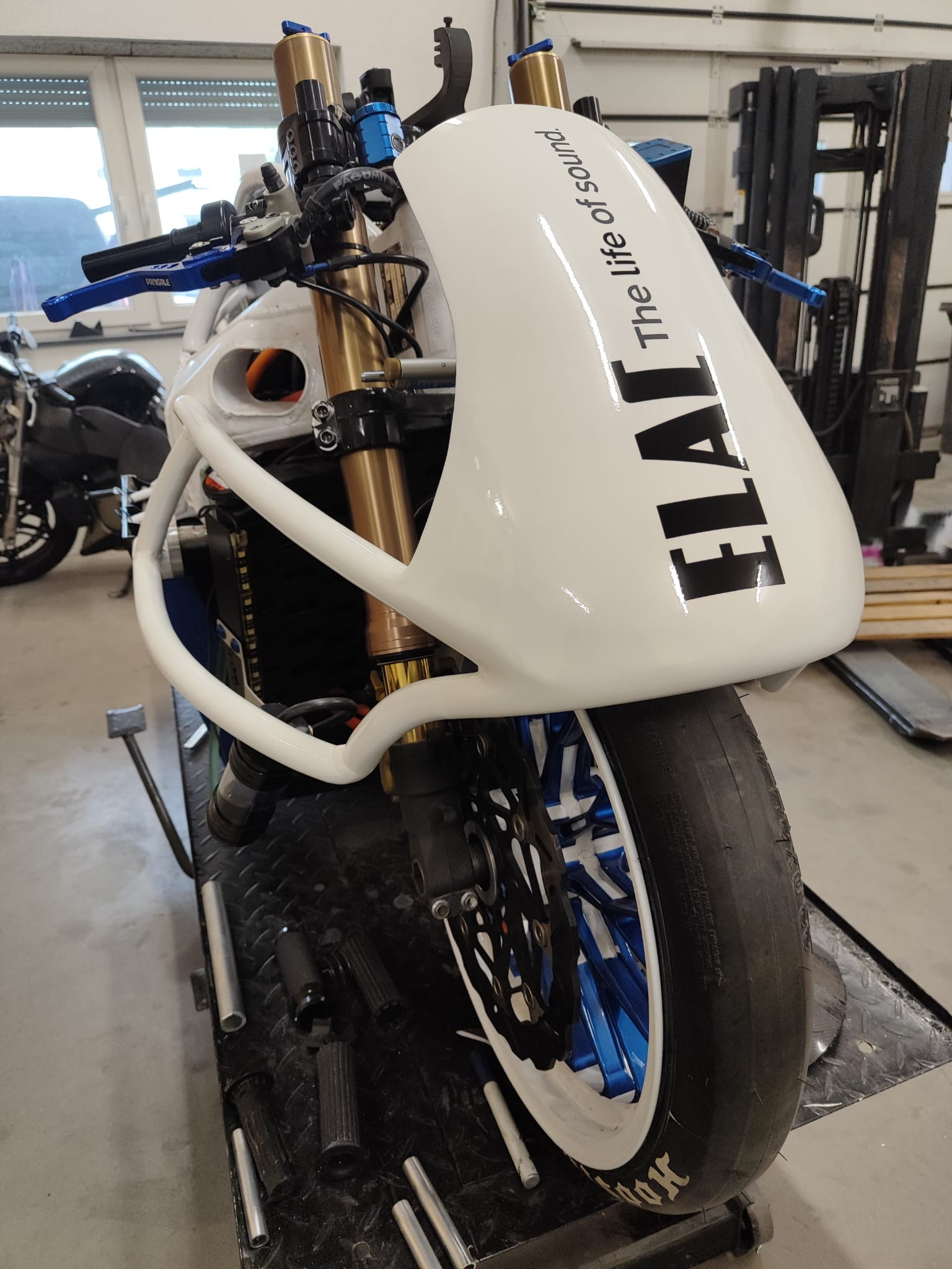

Re: GSX-R e899 K2
Beitrag von Rov »
Lackiert inkl. Sponsor-Logo

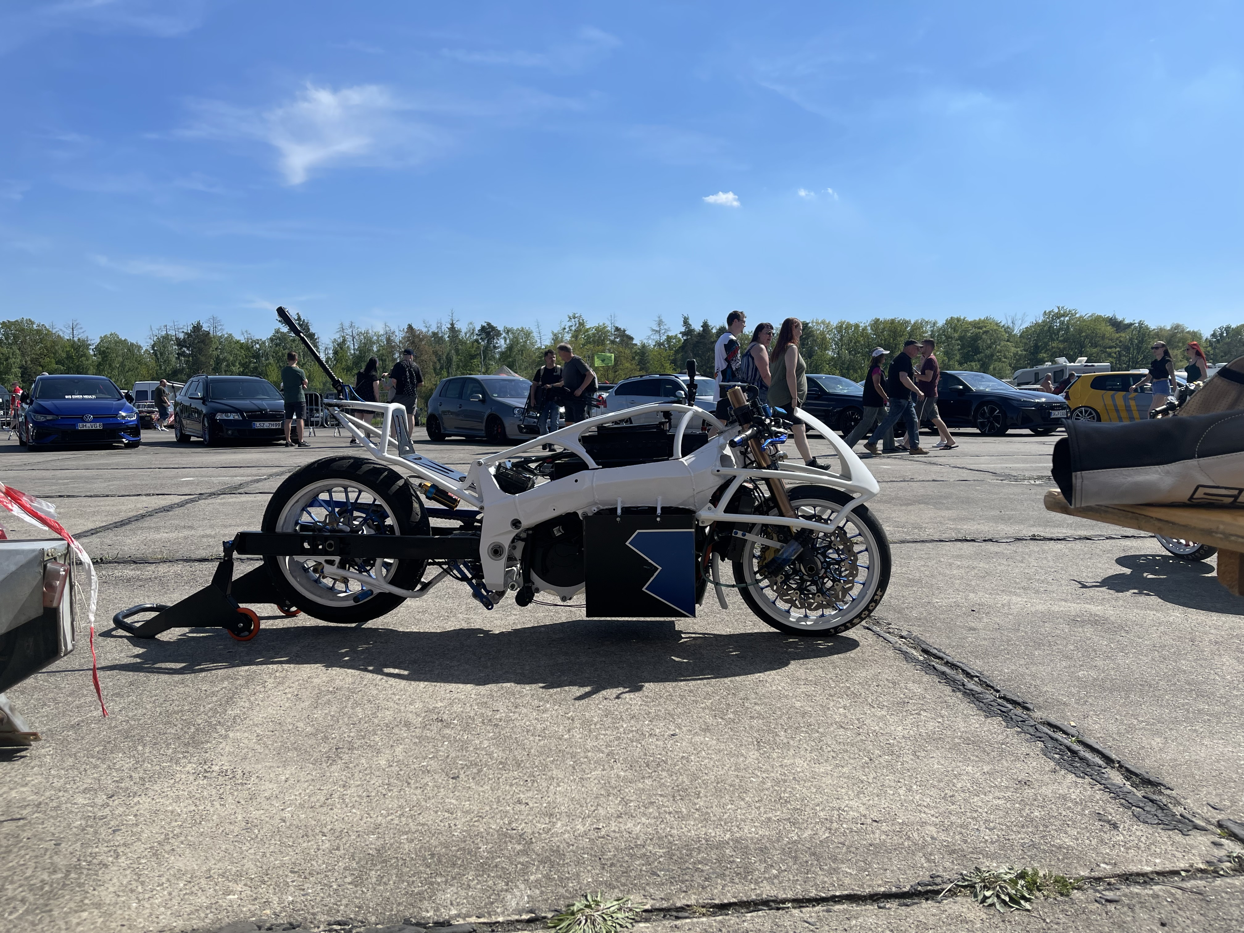

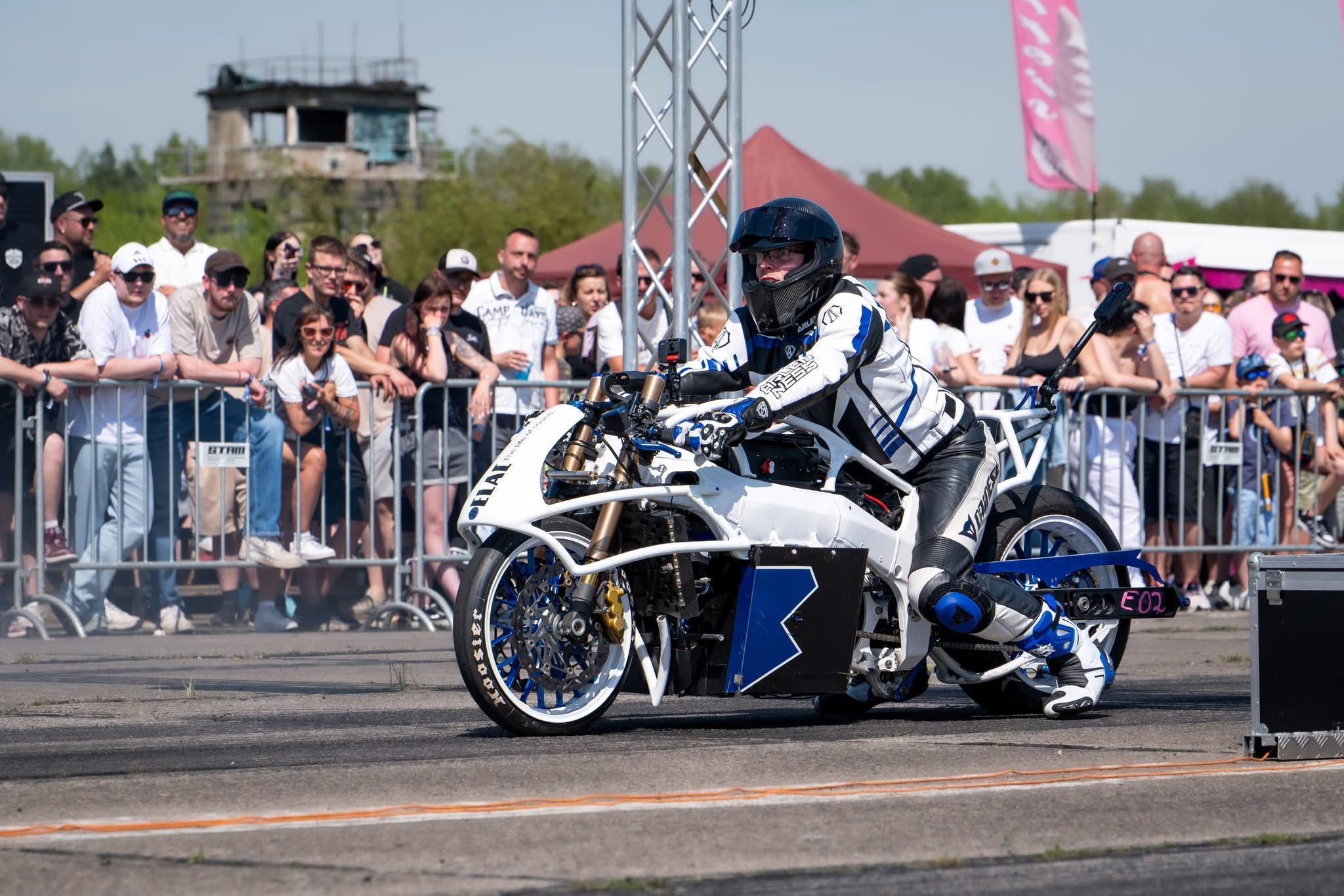

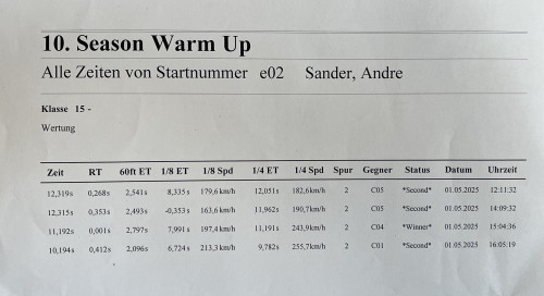

Was für ein 1. Mai in Allstedt beim ACAB (All Cars and Bikes)
4 Läufe bestritten
1. Lauf: nur Wheelspin, egal bei welcher Geschwindigkeit!
2. Lauf: vergessen den Sport Mode zu aktivieren (250A vs 535A)
3. Lauf: super Reaktionszeit aber wieder nur Wheelspin Gegner war schon weg aber ich hatte ihn weit vor der Ziellinie wieder überholt
4. Lauf: keine Chance gegen den Streckenmatador mit seinem Funny Bike (450PS+). Dafür eine neue PB gefahren mit 9,7 Sekunden und 255,7 km/h
Und als krönenden Abschluss noch den 1. Platz bei den Elektrofahrzeugen gemacht
E-Bik Andi
Beiträge: 2043
PLZ: 72
Re: GSX-R e899 K2
Beitrag von E-Bik Andi »
Du musst eindeutig am Grip was machen :D Anscheinend hast Du zu viel Gewicht vorne, oder die Rampe vom Controller ist zu steil/agressiv :roll: beim Verbrenner hast wenigstens ne Kupplung zum einschleifen und nicht das abrupte Drehmoment sofort anliegen. Weiß ja nicht was Dein Controller kann, aber so ne Schlupfregelung wäre bestimmt nicht verkehrt.

Rov
Beiträge: 724
Registriert: Mo 13. Feb 2017, 08:48
Roller: GSX-R e899 K2
PLZ: 96114
Re: GSX-R e899 K2
Beitrag von Rov »
Am 28.06 ist eine Bahn über die vollen 402m geklebt. Dann werde ich das Problem hoffentlich nicht mehr haben und ja, ich bin definitiv zu frontlastig 🤣.
So eine Antischlupfregelung wäre schon klasse aber irgendwie hat meine Reglerausführung zu wenig Eingänge bzw. müsste der Reglerhersteller dann seine Software upgraden. Ich glaube nicht das er das machen wird ohne zusätzlichen Kostenaufwand. Könnte man nicht einfach mittels Arduino dem Gasgriff und zwei Drehzahlerkennunhen (HR/VR) sich etwas selber basteln?
E-Bik Andi
Beiträge: 2043
PLZ: 72
Re: GSX-R e899 K2
Das würde bestimmt möglich sein. Aber dann bräuchtest du ja ne Referenz vom Vorderrad. Wenn dasal kurz in der Luft ist, verzerrt es den Abgleich auch wieder. Ferner bräuchtest du identische Abrollumfänge.

olliwetty
Beiträge: 368
Registriert: So 6. Feb 2022, 20:32
Roller: Super Soco TC Max, RGNT No.1 Classic SE
PLZ: 38162
Wohnort: Landkreis WF
Tätigkeit: Berufe an den Nagel gehängt!
Ehemals Universalfräser und Lasernarber
Re: GSX-R e899 K2
Beitrag von olliwetty »
Die unterschiedlichen Radumfänge müssen doch nur in ein gleiches Verhältnis gesetzt werden.
Da der Renner zu kopflastig ist, hebt das Vorderrad bestimmt selten ab, sollte es doch mal abheben wird es nicht sofort still stehen.
