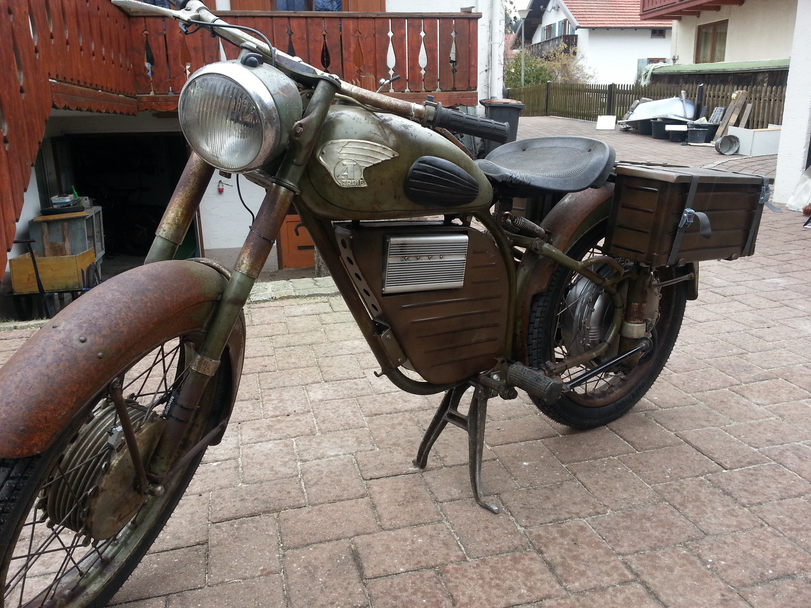

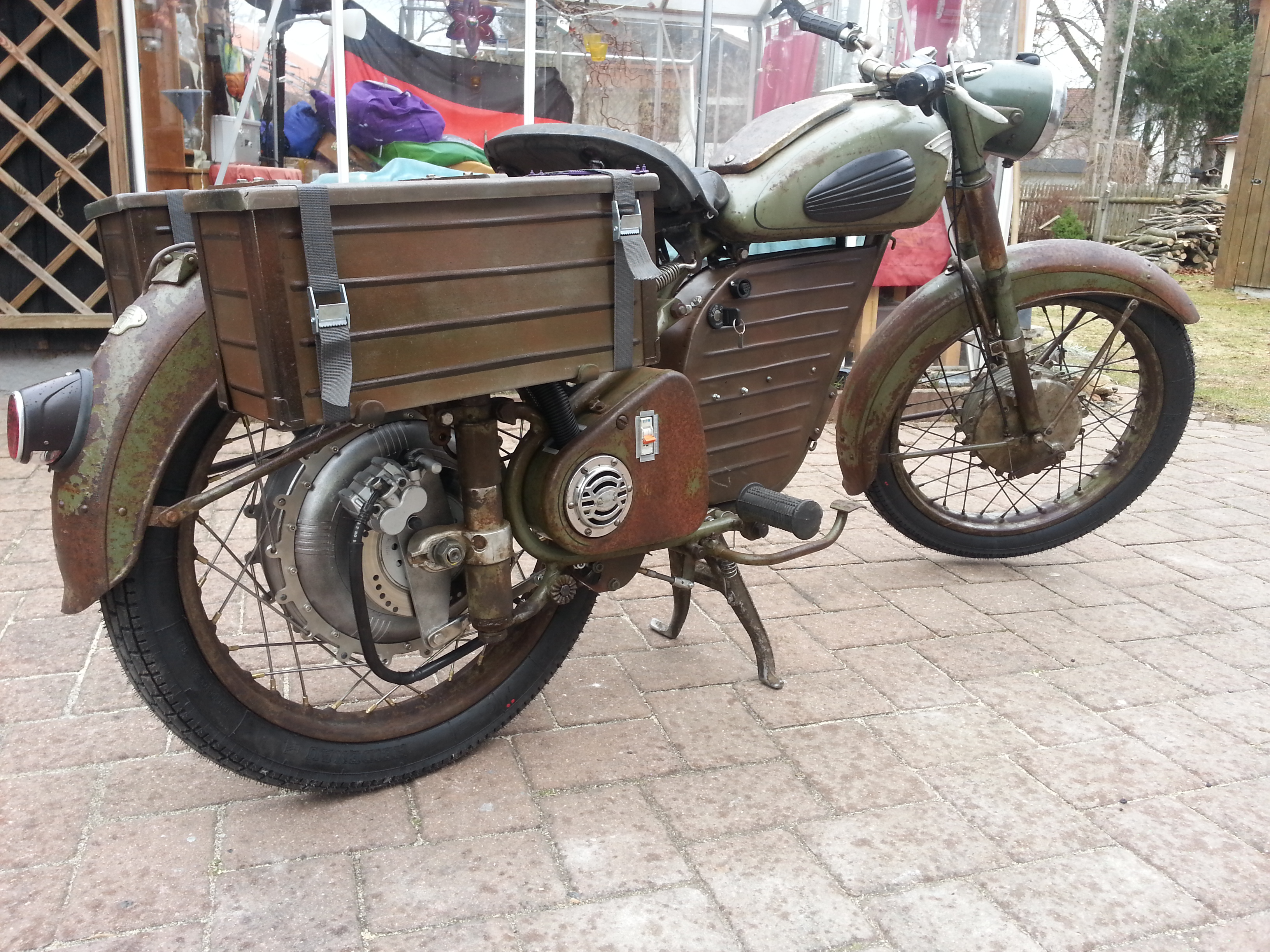

Hallo, das habe ich mir zusammen gebaut.
Aus einem vorhandenen Ardie BD175 Fahrwerk (ohne Motor usw.) und einem Kreidler Galactica 2.0 Unfall-Roller habe ich mir eine Elektroardie zusammengebaut.
Hat einer von euch einen Plan wie das mit dem Tüv geht.
Ich möchte wenn möglich eine 45km/h Zulassung.
Die Drosselung ist kein Problem.
Vielen Dank
LG
Michael
Aus Ardie Bj.53 und E-Kreidler wird E-Ardie

Re: Aus Ardie Bj.53 und E-Kreidler wird E-Ardie
Sieht doch gar nicht schlecht gemacht aus.
Die Ardie lief damals sicher schneller als 45, das ist schon mal ein dicker Pluspunkt.
Der TüV stolpert aber sicher über das neue Gesamtgewicht. Wenn der Akku und Motorumbau schwerer war als das was du ausgebaut hast, wirst du nachher weniger Zuladung haben.
Emissionsprobleme wegen dem Motorumbau solltest du ja keine haben.
Und wenn du dem Prüfer versichern kannst das du den Kabelbaum für den Antireb komplett übernommen hast, dann dürfte er auch nicht wegen möglicher EMV Probleme nachfragen.
