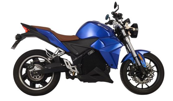

ich möchte euch die Evoke Urban Classic vorstellen
http://www.bikemite.at/urban_classic.html
130 km/h Spitze, Klasse L3e, nettes Naked-Bike Design.
Probefahrten sind in Wien möglich!
Bei Interesse, lest bitte auch unseren Erfahrungsbericht im Link.

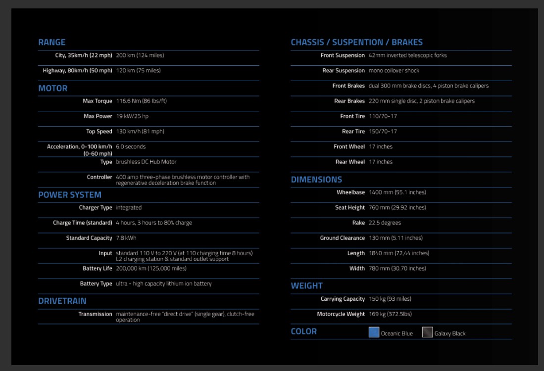

Evoke Urban S ist die neue Serie von Evoke.
Die Daten sind in diesem Bild zusammengefasst.

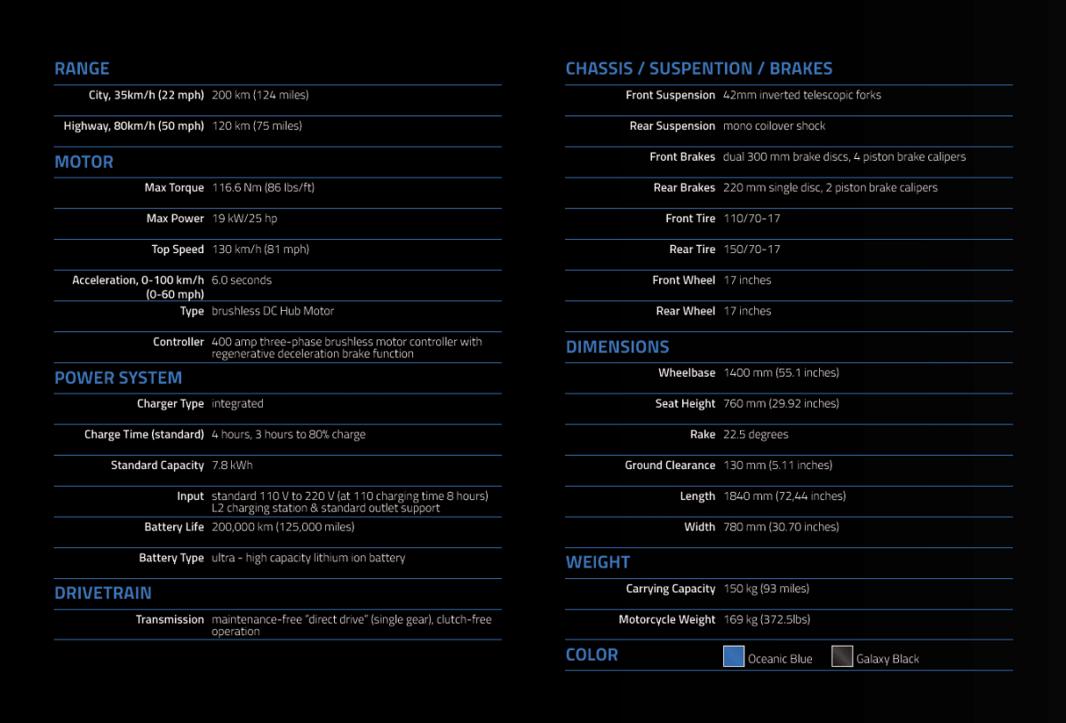

Die technischen Daten machen überhaupt keinen Sinn.
Die angegebene Beschleunigung von 0-100 km/h in nur 6 Sekunden bei 185 kg Fahrzeugmasse ohne Fahrer
würde ca. 1200 Newton an Vortrieb erfordern, der getriebelose Nabenmotor kann aber nur 375 Newton
bei den angegebenen 116,6 Nm Drehmoment.
Ohne Übersetzung sind die angegebenen Daten auch nicht nur annähernd machbar.
Rov
Beiträge: 724
Registriert: Mo 13. Feb 2017, 08:48
Roller: GSX-R e899 K2
PLZ: 96114
Re: Evoke
Beitrag von Rov »
Der BMW C Evolution wiegt 260kg, hat knappe 600 Nm und beschleunigt ebenfalls im 6 Sekundenbereich von Null auf Hundert. Meine Kiste wog 164kg und angeblich in 5,xx Sekunden von Null auf Hundert, bei gerade mal etwas über 400Nm. Habe es sogar in 4,4 Sekunden geschafft!
Und das mit mir drauf (+95kg inkl. Motorradkombi, Helm und Stiefeln). Beide Motoren sind mit 14kW/15kW Dauerleistung angegeben.
